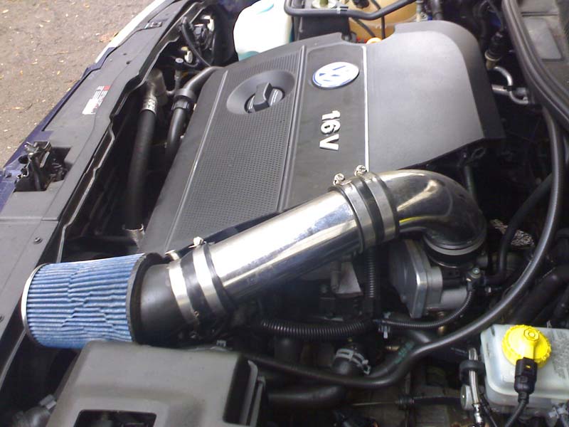

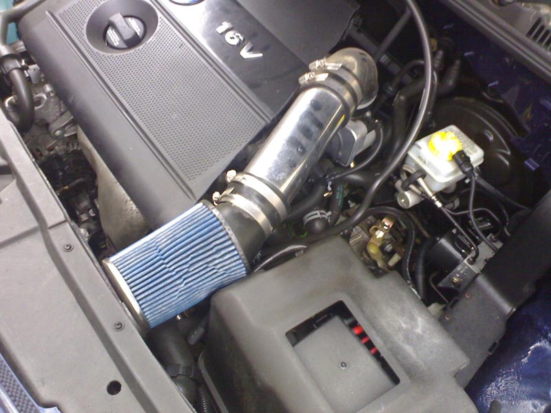

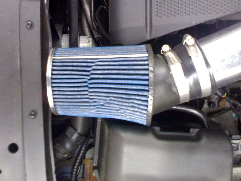

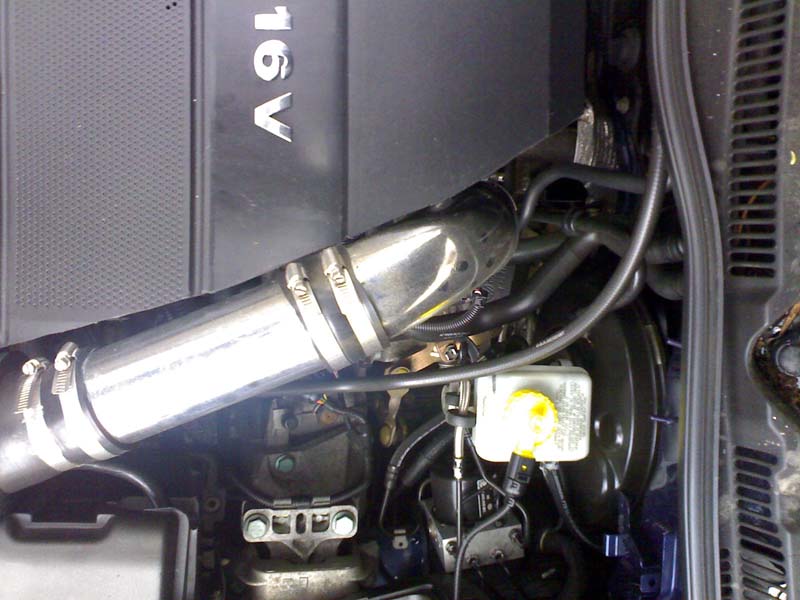

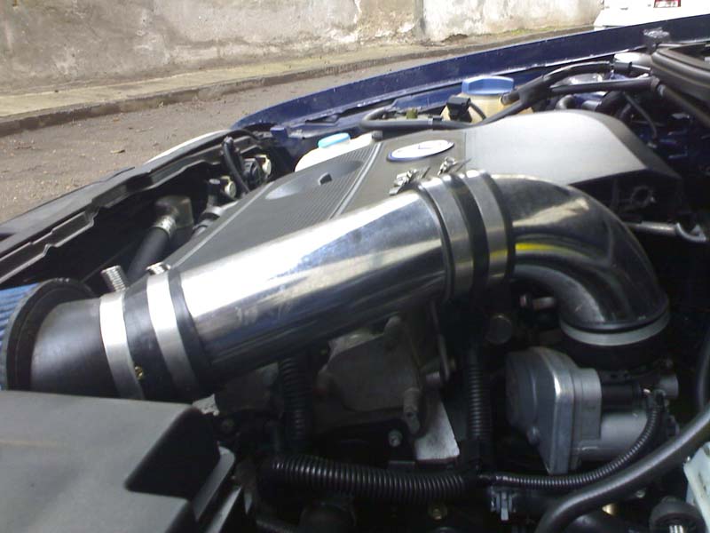

eu am un 1.6 16v si am admisie directa cu filtru sport ... o sa fac maine niste poze din diferite unghiuri ... poate te ajuta cu ceva
