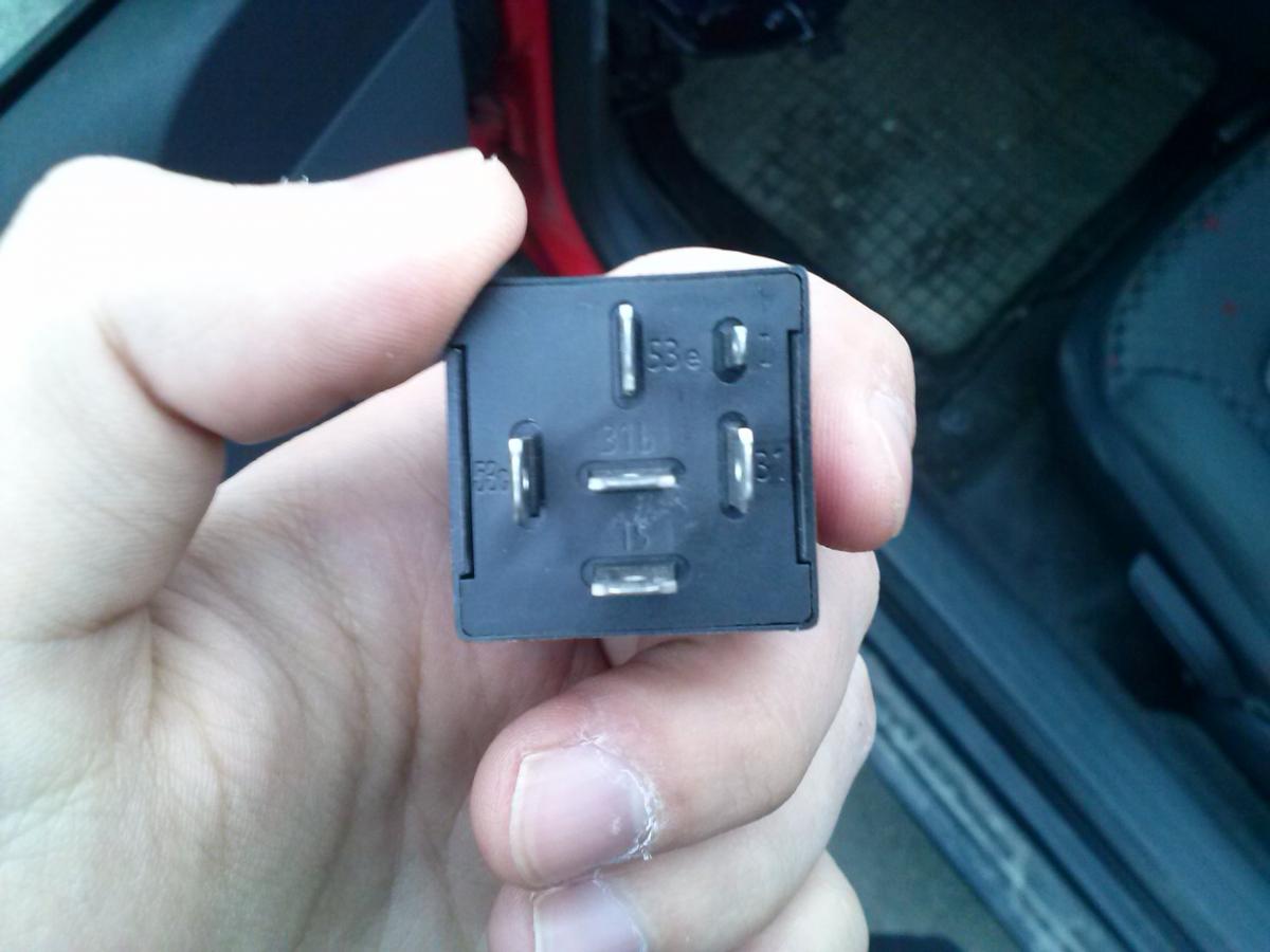

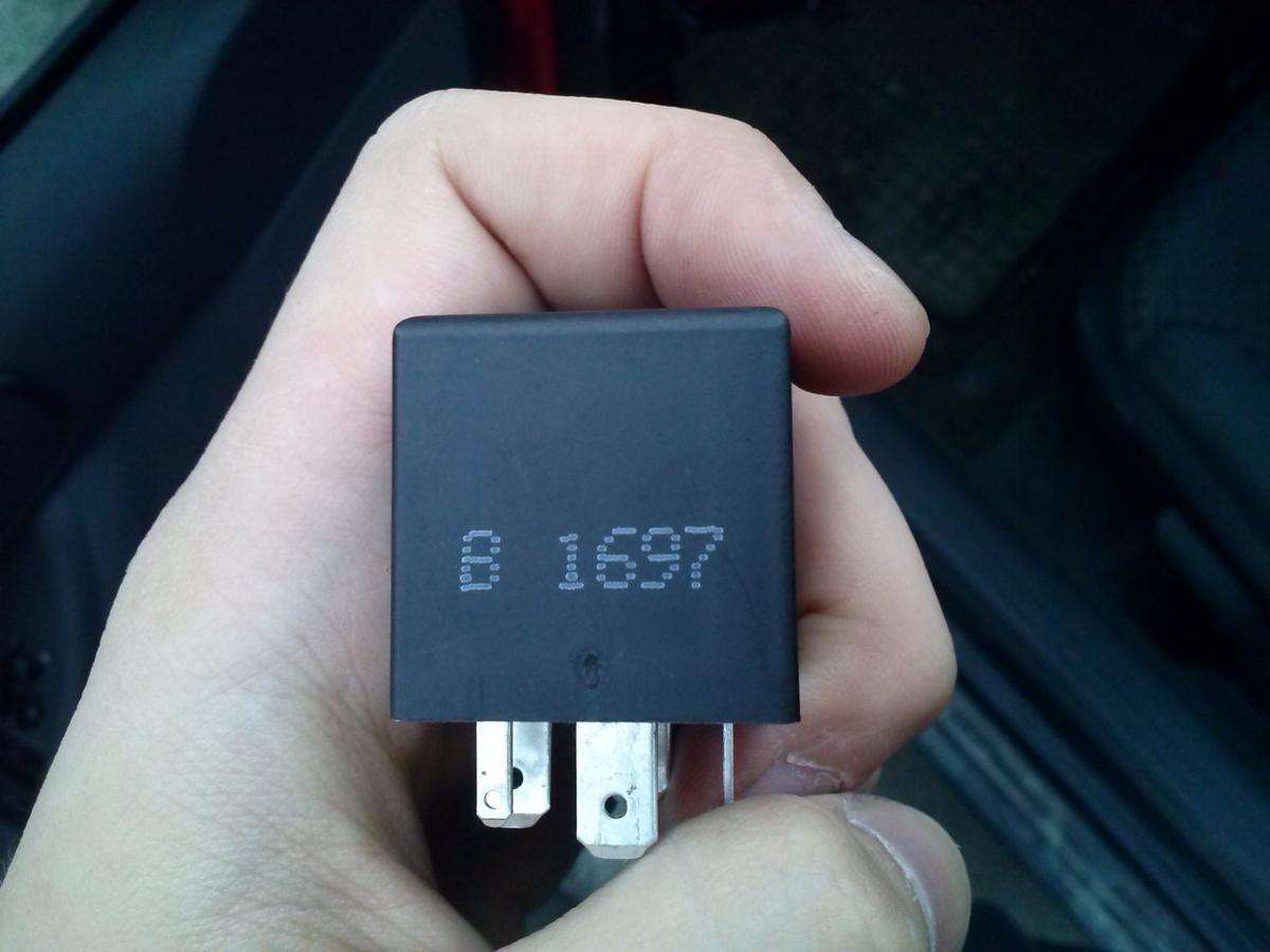

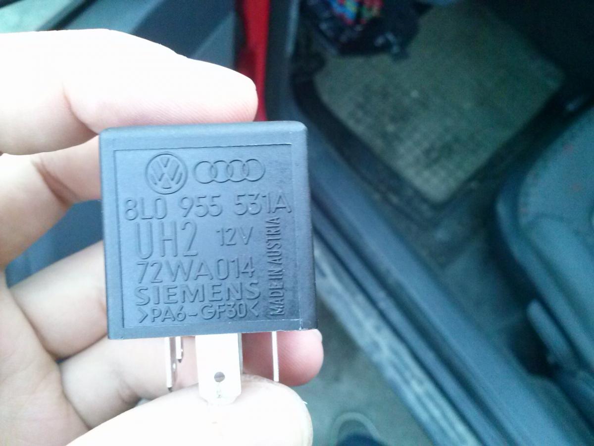

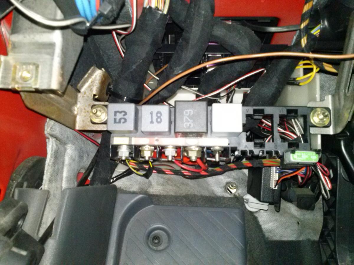

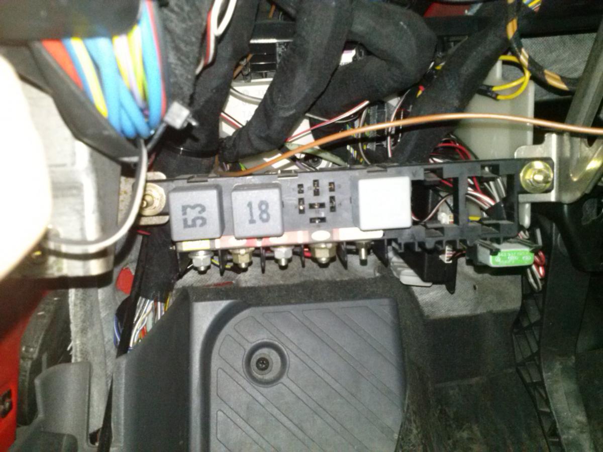

Am montat maneta de golf 4 de stergatoare cu ajutorul colegului "Spike", cu temporizator, dar se pare ca nu functioneaza. Banuiesc cat trebuie sa schimb si releul . Revin cu detalii :)
Automat, daca nu ai releul 377. Ti-am postat dincolo codul lui.
Banuiam eu ca ceva e dubios in afacerea asta, parca prea plug and play si am zis inainte sa cumpar releul sa demontez sa vad ce releu am eu.
Surpriza ! Este mic si nu poate fi montat cel mare de pe golf4/passat b5.5 .
Aveti idee ce releu trebuie sa iau in cazul asta ?
