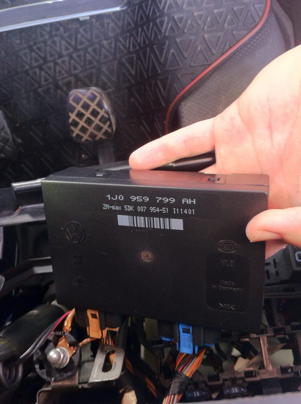

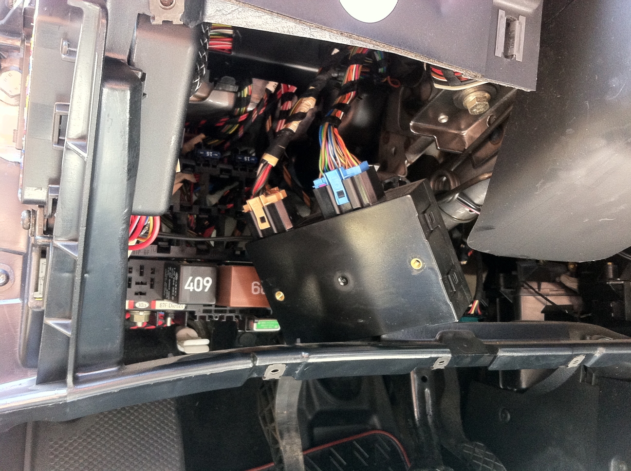

Azi am demontat plasticele sub bord ca să văd codul de pe modulul de confort să pot rezolva problema cu închiderea geamurilor din telecomandă.
Modificat de B_o_g_d_a_n
Renunta, te rog, la caracterele "speciale".
DA, este immo 2 si trebuie un program si un calculator cu MsDos si interfata pe serial.

- Am activat roll up/roll down windows din telecomandă, însă nu merge din cauza telecomenzii aftermarket, iar cea originală este prea slabă ca să poată trimite un semnal bun.
Pentru astea, îi multumesc lui Florin, băiat serios și foarte priceput.

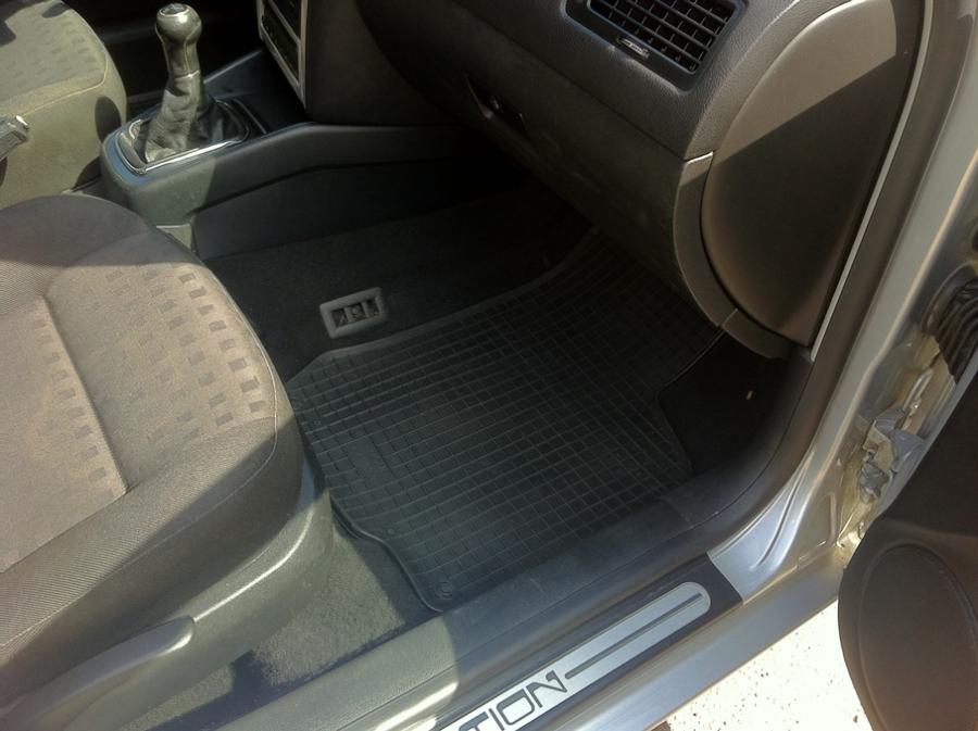

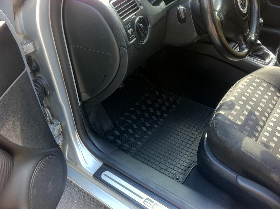

- Azi i-am cumpărat niște preșuri dedicate cu prindere in podea și i-am făcut o baie.

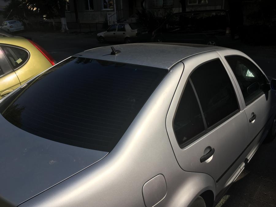

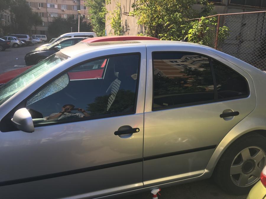

Săptamâna trecută am reușit să îi înlocuiesc folia de pe geamuri și lunetă. Cea veche începuse să pocnească și să se decoloreze.

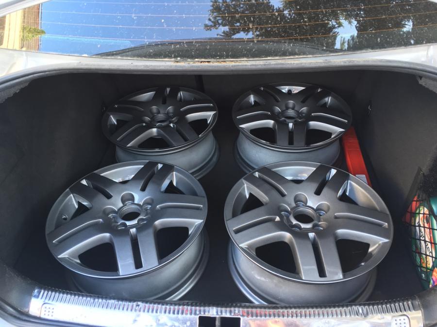

Jante Avus II 15", culoare charcoal grey with metal flakes.
Da bine culoarea aia pe jante. Ca un mic sfat, daca chiar iti plac pleoapele alea ar da mai ok sa fie in culoarea masinii !
