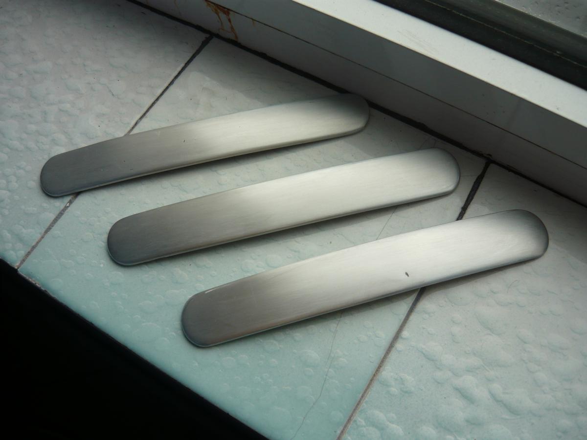

poti folosi pasta polish sau smirghel 1000 si apoi 2000 granulatie.cu putina apa,daca vrei sa le vopsesti recomand sa dai primer (spritchit) si apoi vopsea

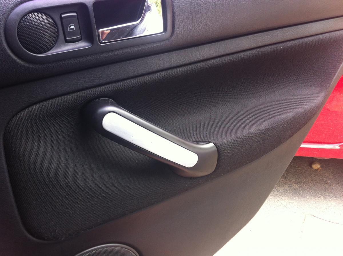

Atât am reușit să fac azi.
Vreau să le dau cu lac să văd dacă iese ce vreau eu și după le fac și pe celelalte.
P.S: Punctele alea mici negre sunt găuri în material, nu e vopsea. :blah:

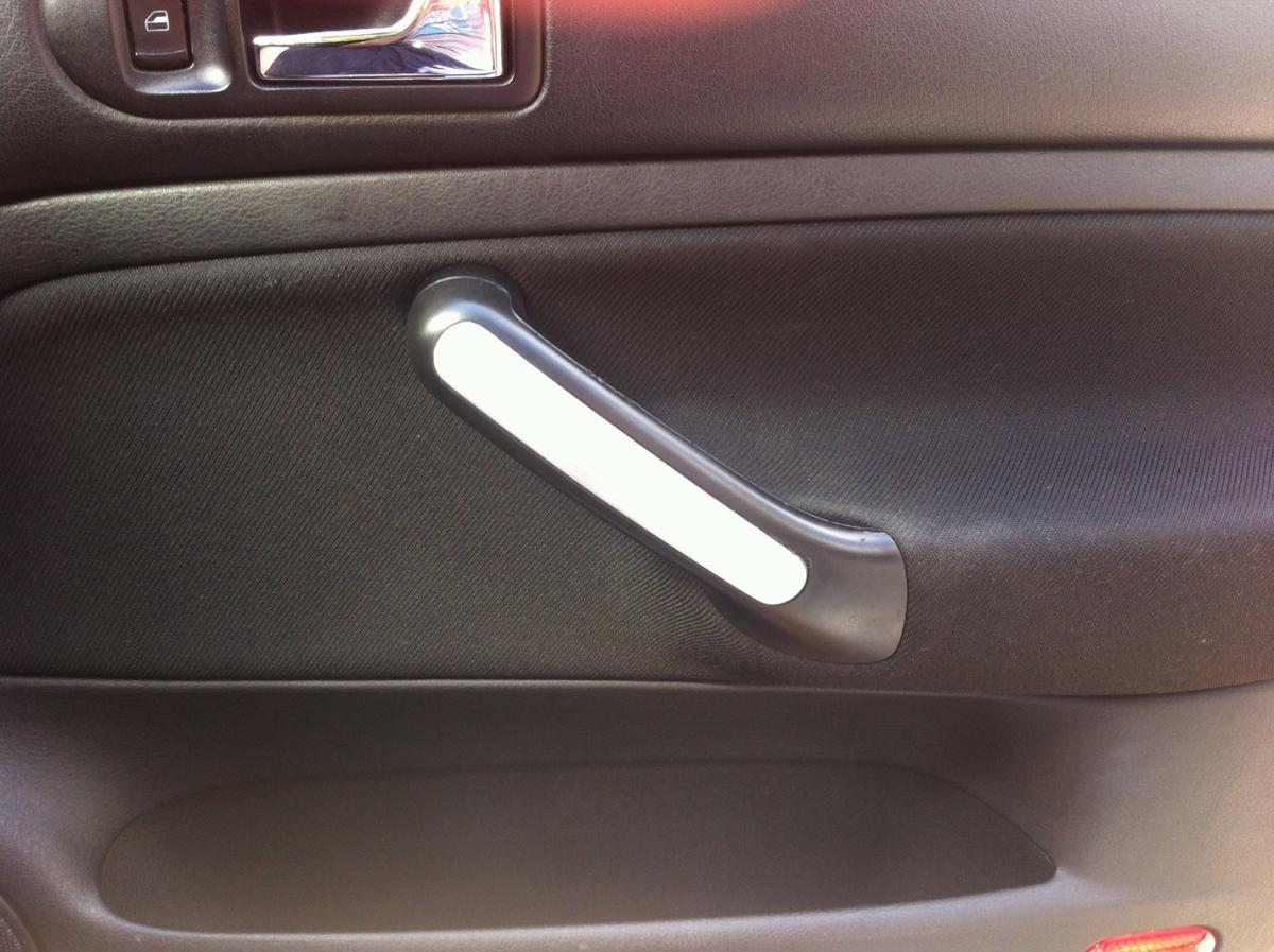

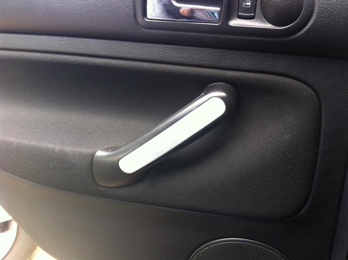

Gata cu mânerele de uși.  :D

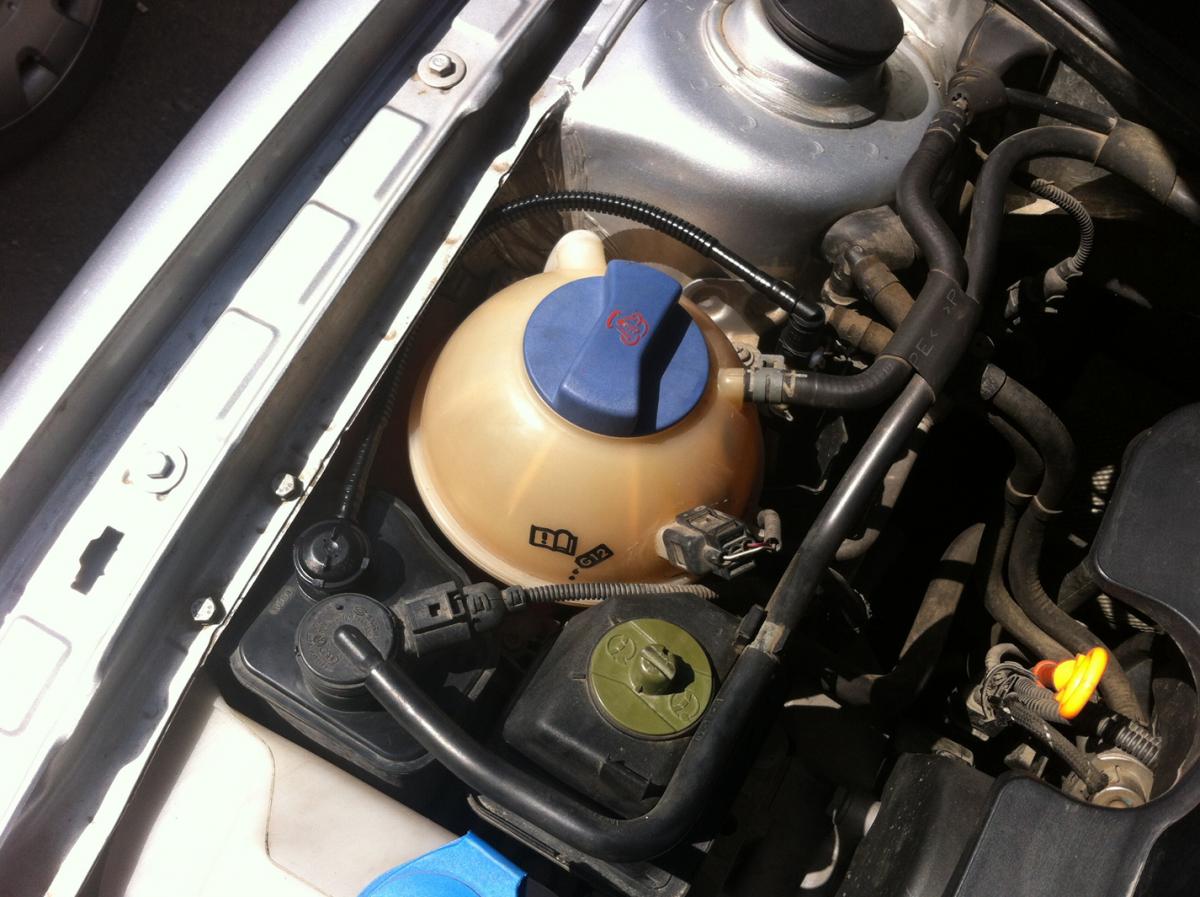

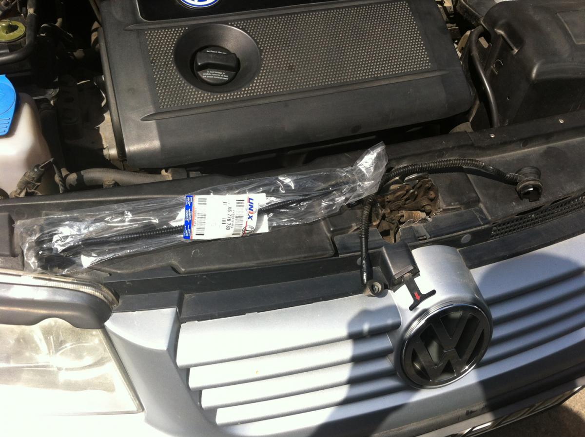

Am reușit să schimb azi și furtunul de la canistra de carbon activ.
post-117090-0-83375200-1435599593_thumb.

Arata bine,fa un polish si la manerele din portiera (de deschis usa)
Mersi. :P
Poate o să le fac și pe alea pe viitor.

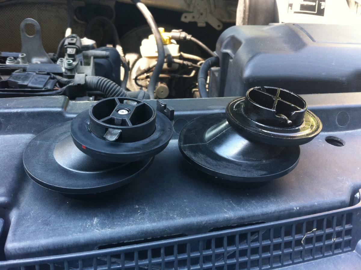

Lucru pe la compartimentul motor.

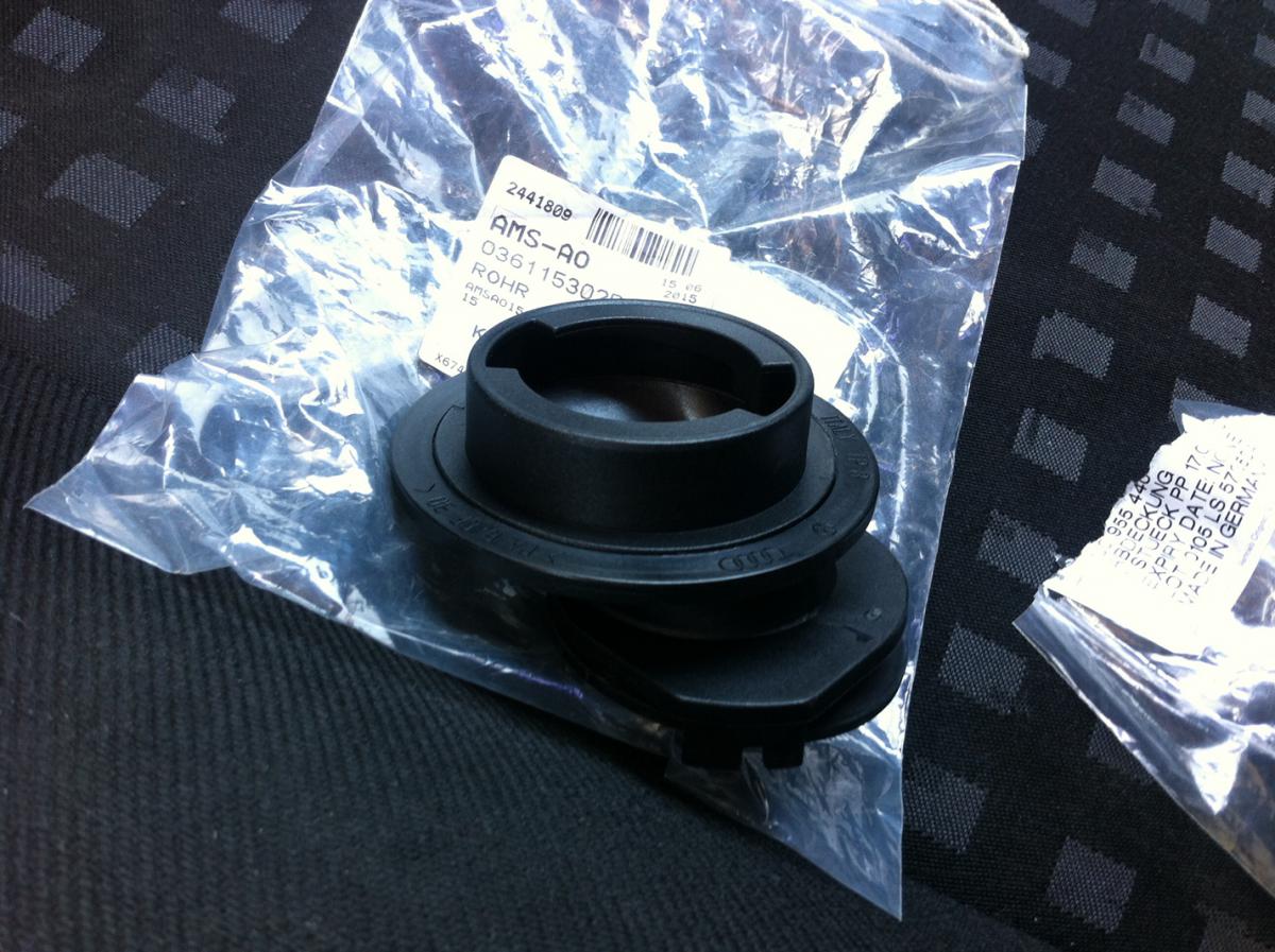

 Am schimbat pâlnia de umplere cu ulei deoarece, fiind de plastic, s-a rupt un picioruș și nu mai etanșa corespunzător. Consecință, la mers forjat curgea ulei pe lângă garnitură.  :dry:

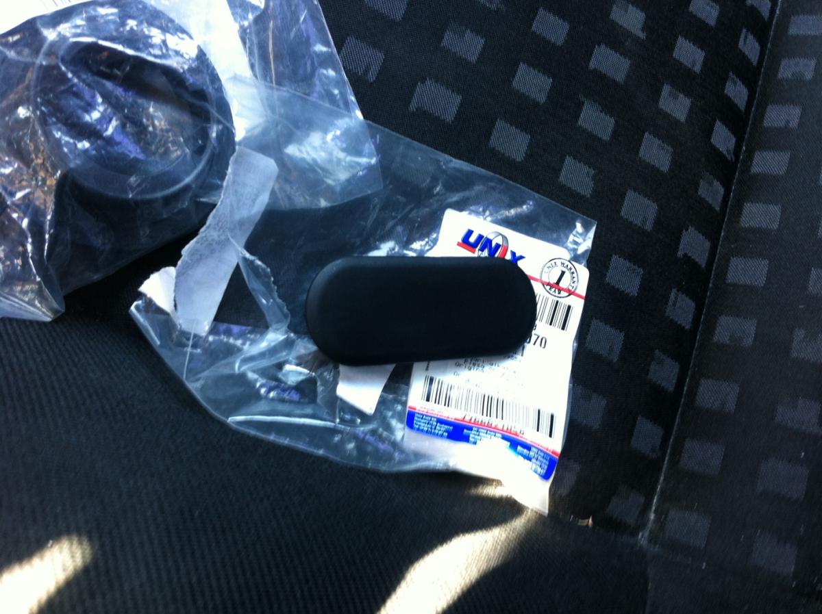

Am profitat de ocazie și am cumpărat și un capac de la spălătorul de parbriz, pe care îl aveam lipsă. Lucru minor, dar care mă deranja de fiecare dată când ridicam capota.
Poze. :D

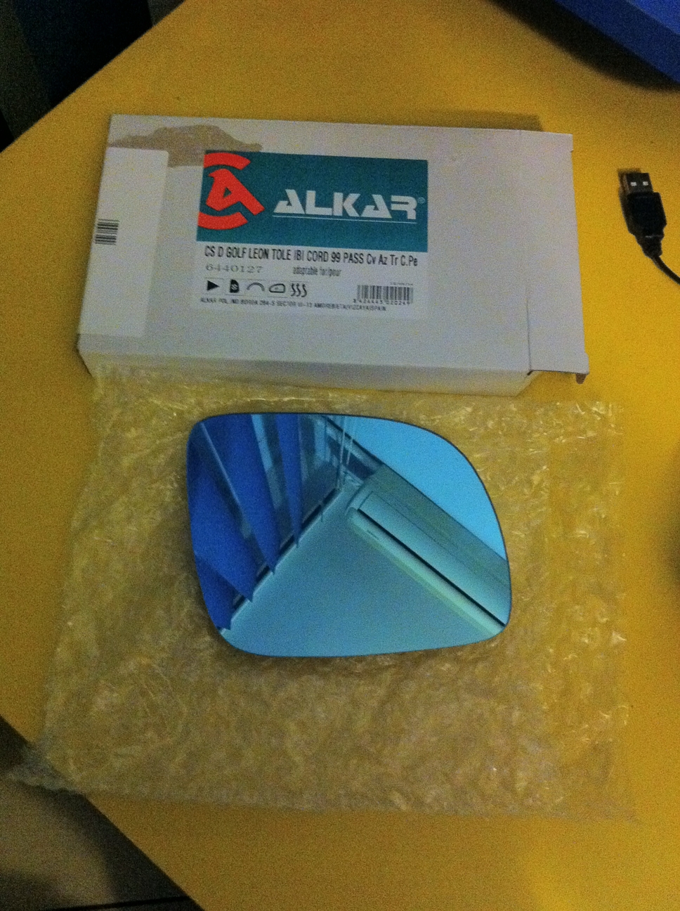

Oglinda de pe dreapta nu se mai încălzea de loc, ceea ce pe o vreme ca asta nu prea e bine.
Așa că am luat alta nouă. Cel mai probabil în weekend apuc să o și montez.
Aș aprecia niște sfaturi/tipsuri despre cum se montează astfel încât să nu o stric nici pe cea nouă dar să o păstrez și pe cea veche ca backup.

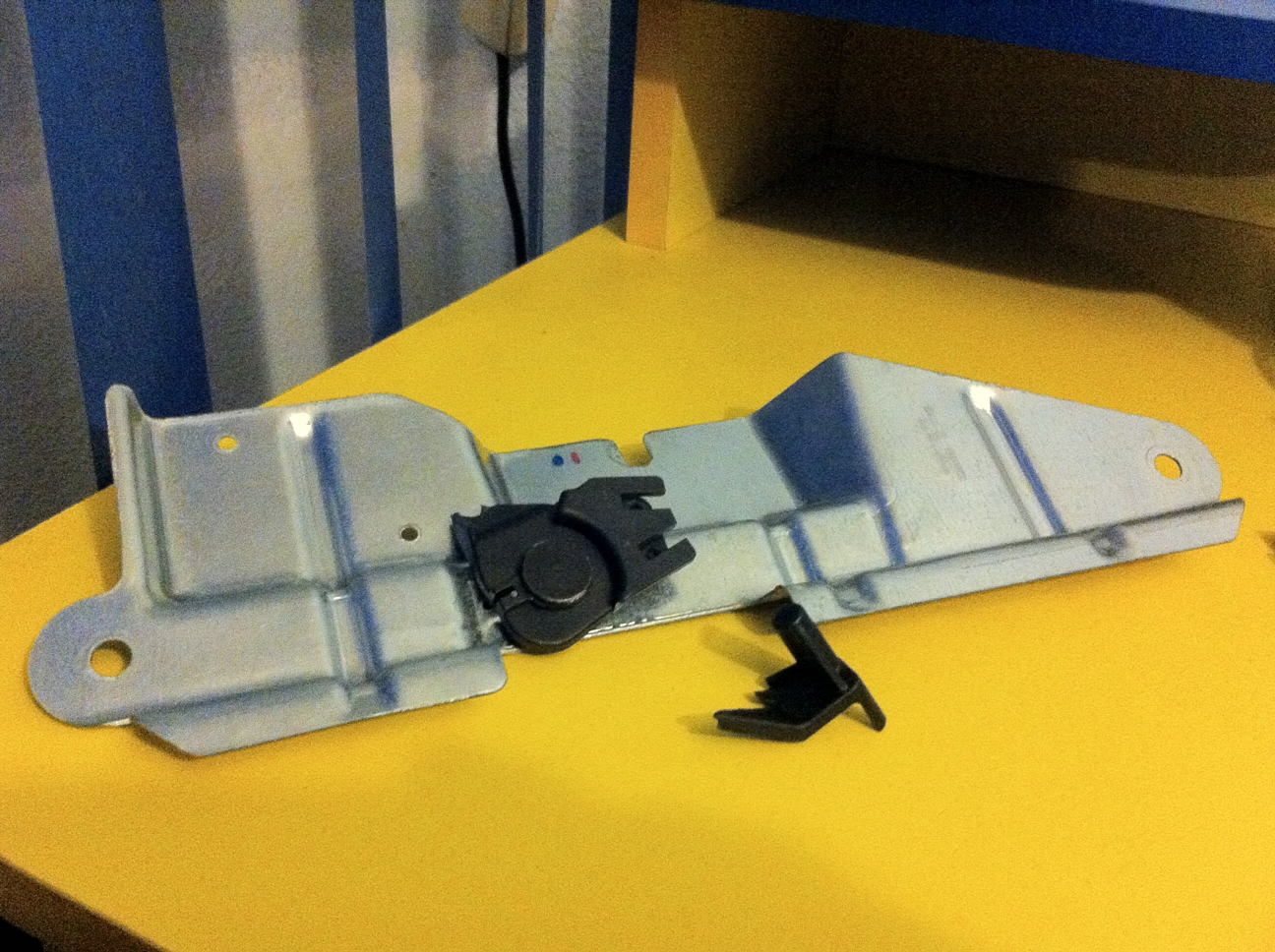

Între timp am întâmpinat altă problemă cu încuietoarea la portbagaj. S-a rupt partea care este acționată de motoraș. Am luat alta ca soluție temporară de la cineva care dezmembra o Bora, însă și aia a fost ruptă și reparată. Trebuie să găsesc o soluție să o repar :dry: .

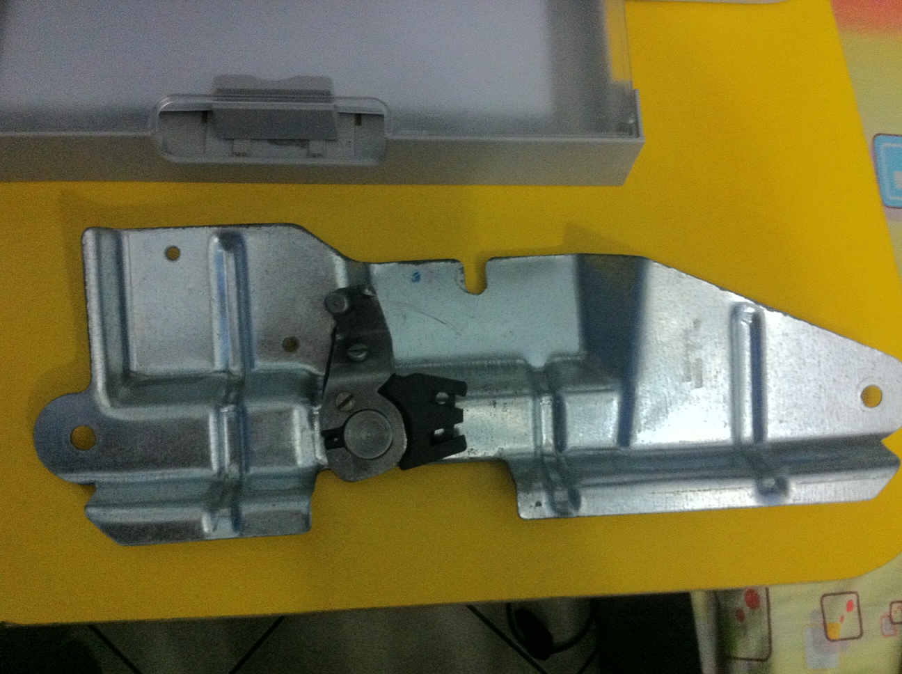

Săptămâna trecută am reușit să schimb sticla de oglindă pe partea dreaptă. Se pare că sticla în sine era de vină deoarece acum functionează și încălzirea.
Am reușit să repar și încuietoarea de la portbagaj.

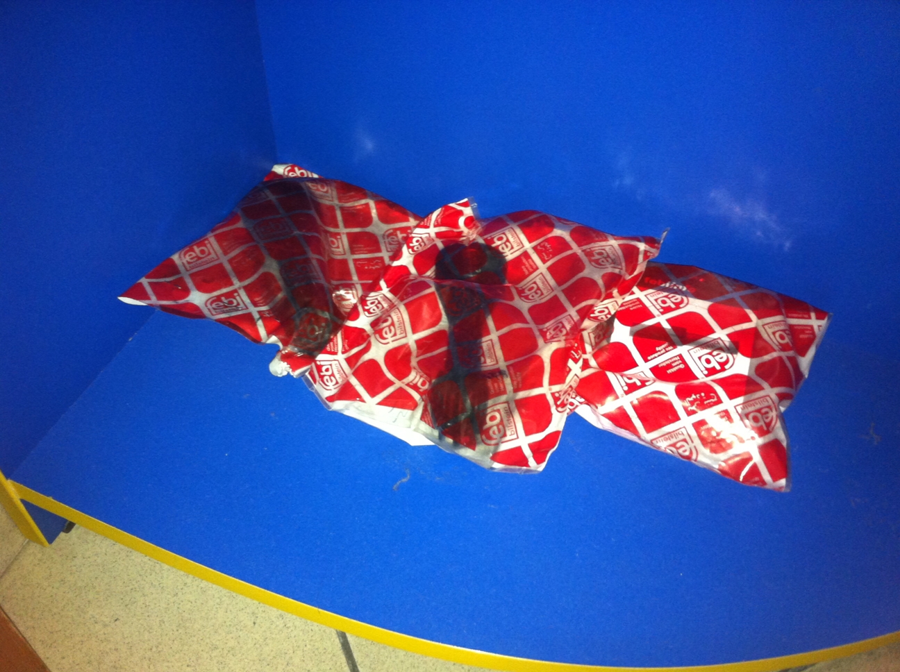

Am reușit să schimb pivoții, bucșele mari, bieletele antiruliu si bucșele de la bara stabilizatoare față.
Pe mașină erau piese originale însă foarte uzate. Urmează să fac si o geometrie zilele astea, când o să am timp.

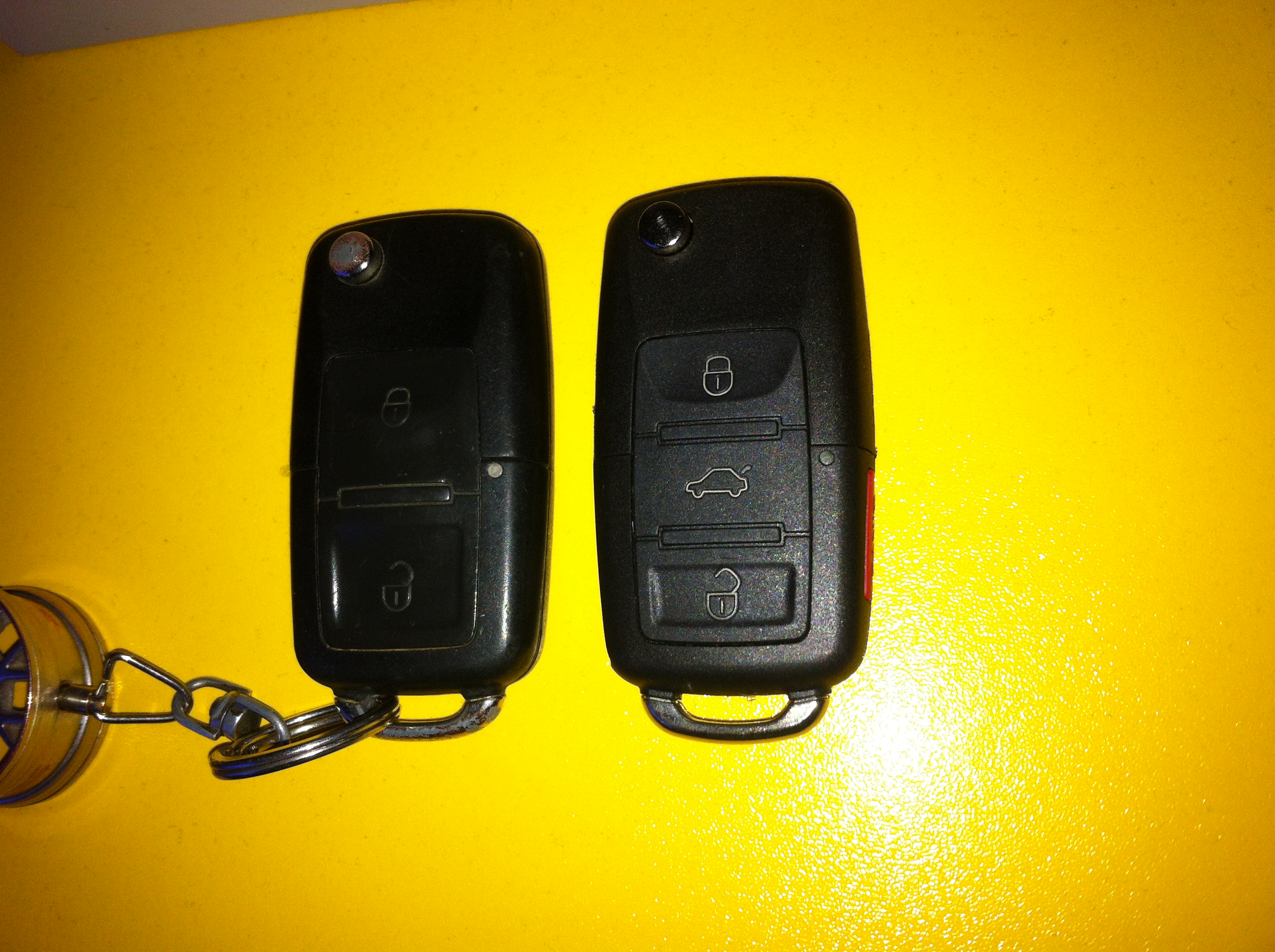

Am reusit să îi fac o cheie de rezervă, avea doar una atunci când am luat-o.
Cea veche nu mai funcționa aproape deloc, în sensul că trebuia să o lipesc de geam ca să pot deschide mașina. Problema nu era de la baterie, sau de la antena mașinii, ci pur și simplu de la telecomandă.
