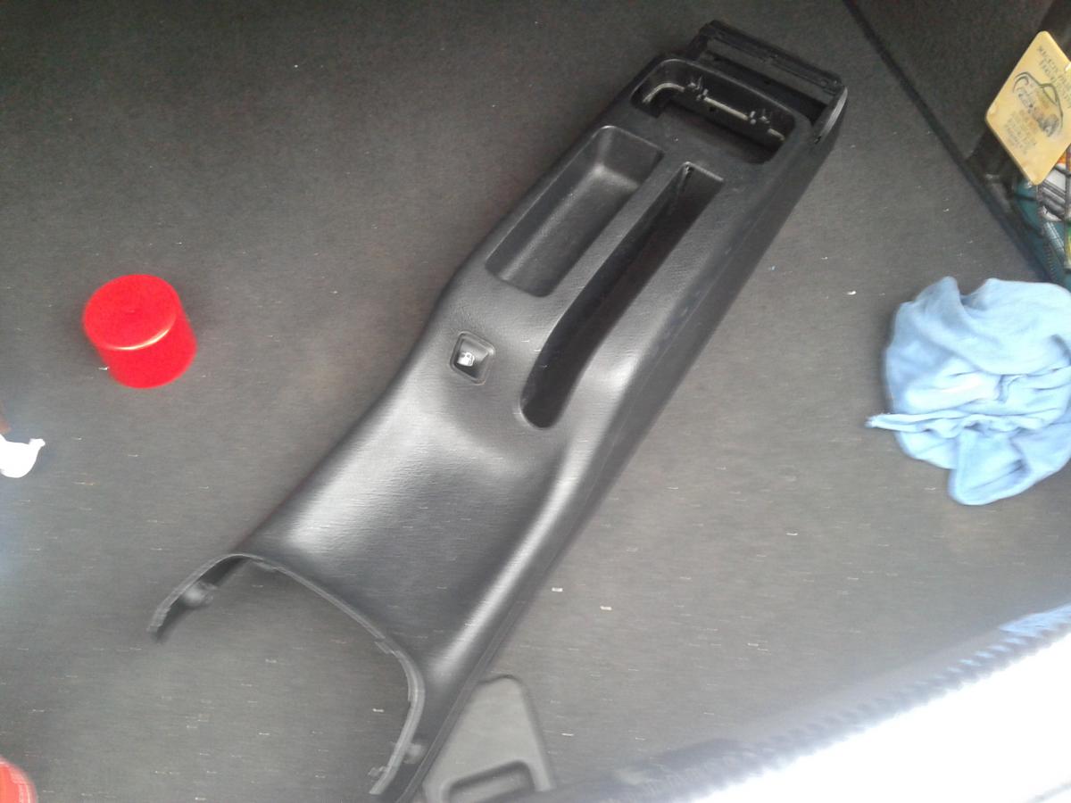

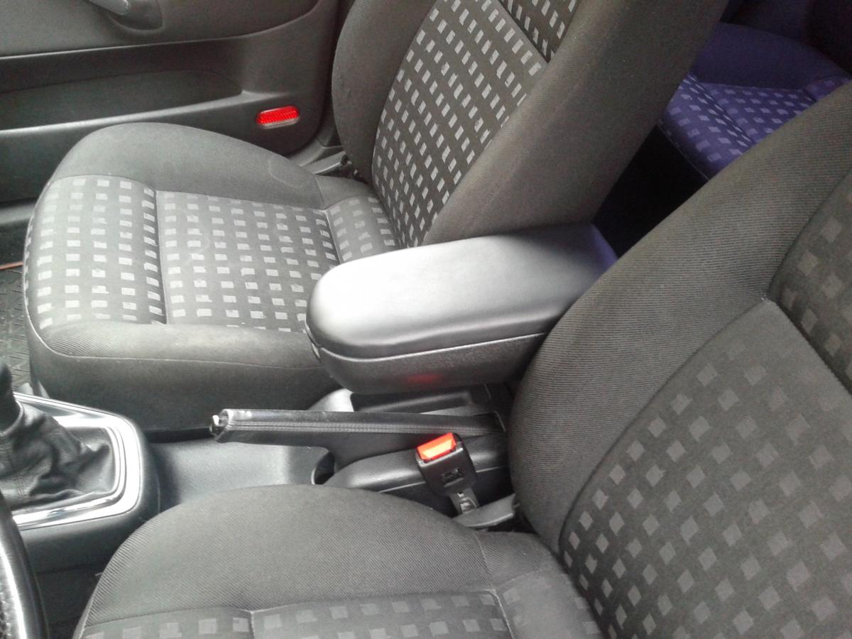

-Cotiera replica OEM piele ecologica neagra + curatat consola centrala

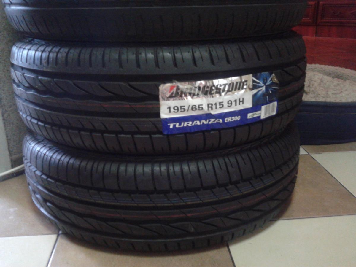

-2 buc.anvelope de vara noi  BRIDGESTONE Turanza ER300 195/65/R15 91H, ca sa intregim setul de cauciucuri de vara :cool:
post-117090-0-91022500-1365250085_thumb.
post-117090-0-80096100-1365250093_thumb.
post-117090-0-40011700-1365250976_thumb.
ce pret au avut anvelopele de noi? am luat si eu recent 2 bucati SH

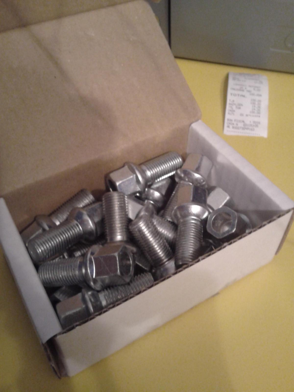

+ un set complet nou de prezoane.

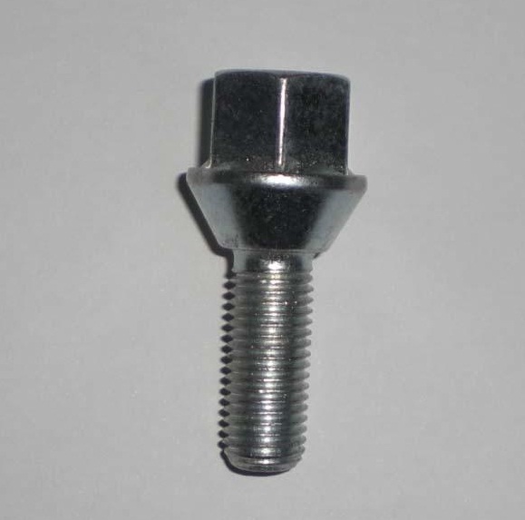

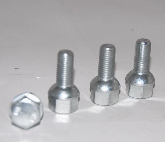

Am o intrebare daca se poate sa ma lamuriti si pe mine :) :
-Am auzit, de la diverse surse din stanga si din dreapta mea, ca pentru jantele de aliaj este nevoie de alte prezoane fata de cele pentru jantele de tabla. Pe de alta parte, mi s-a mai spus ca pot sa pun aceleasi prezoane la ambele set-uri de jante tabla/aliaj. Care este varianta corecta?
Multumesc :D
la jantele de aliaj OE se folosesc doar suruburi (nu prezoane) cu guler sferic
post-67184-0-52309800-1385278257_thumb.j
jantele de tabla au degajare conica si sunt recomandate suruburi cu guler conic
post-67184-0-19026200-1385278315_thumb.j
suruburile sferice asigura strangerea atat a jantelor de aliaj cat si a celor de tabla iar cele conice pot fi folosite doar la jantele de tabla
dimensiunile suruburilor pentru jantele OE sunt: M14x1.5, lungime filet 25mm, guler sferic, cap de 17
