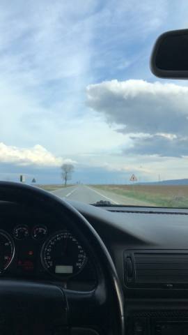

Salutare! Am nevoie de părerea celor care au idee de ceea ce are masina mea..
Problema vine in felul următor..am schimbat led-urile albastre cu unele albe..totul bine,frumos..
Problema este ca nu imi mai afișează ora si km adunați la bord..am scos ceasurile din nou..le-am verificat respectivii bureți,am strâns un pic mai
bine clemele de la display..nici un rezultat..
Multumesc frumos,o seara buna!
