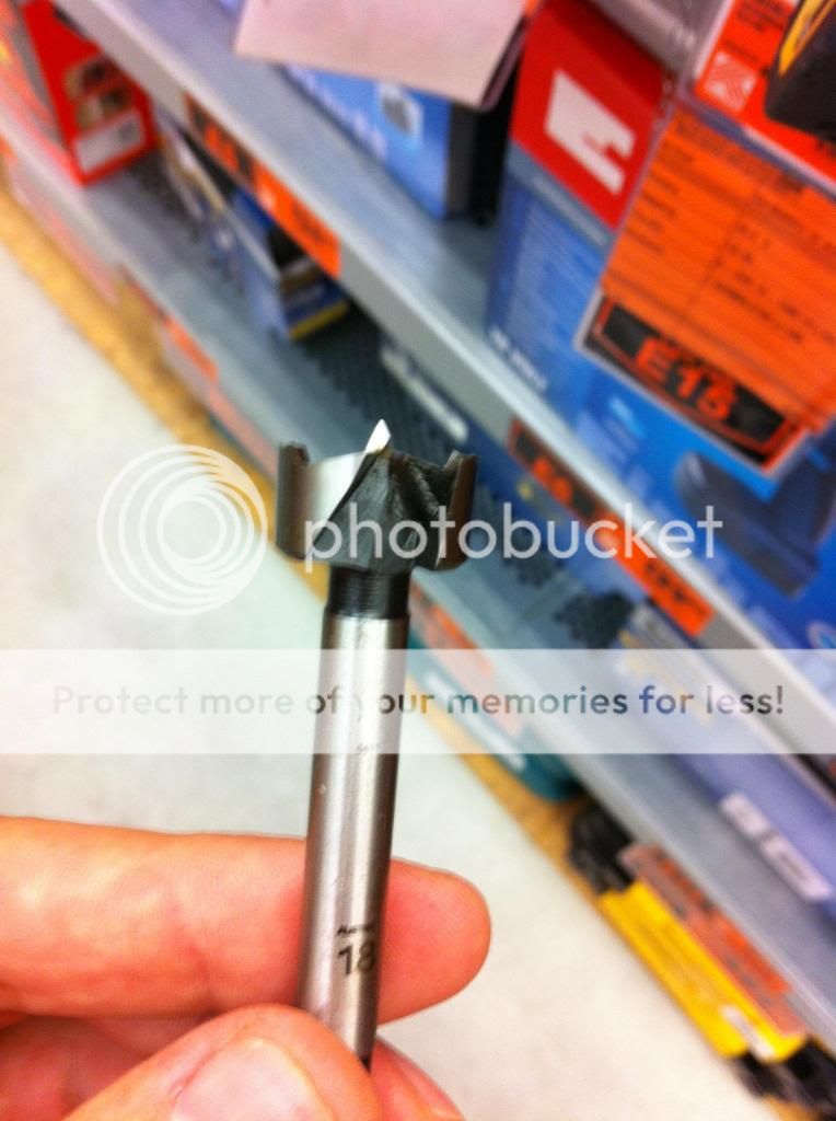

Eu am dat cu un burghiu mic din interior ca sa imi marcheze centru gaurii si dupa am frezat din exterior. Inainte sa frezez am pus pe banda de mascare(din hartie)ca sa fiu sigur ca nu se zgarie bara in jurul gaurii de la frezare.

Multumesc .Voi folosi o freza de calitate. Gauresc din interior spre exeterior sau invers? Cum e cel mai indicat ca sa asa perfect?  Poate imi recomandati si un adeziv/silicon pentru lipit holderii ca nu vor fi cu banda dublu adeziva pentru ca vor fi mai in interior senzorii dupa, nu la nivelul barii
  On 12.03.2014 at 14:43, blacka a scris:
cu freza direct, pe interior o centrezi si gauresti un pic - suficient cat sa iasa un pic pe fata si vei vedea unde este centrul. Gaura o vei da de pe fata, folosind centrul dat. Inainte sa gauresti bara, pune banda de hartie peste locul in care o gauresti, ca sa previi zgarierea orificiului cu resturile de plastic prinse in freza

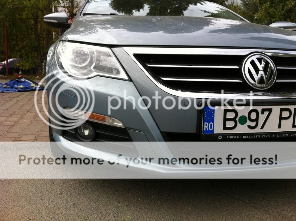

senzorii i-am vopsit inainte - fuller si vopsea plus lac.
model freza

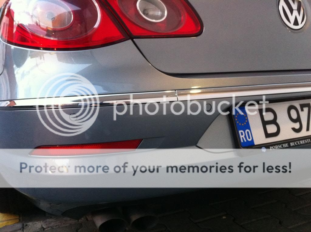

Rezultat final - pe spate a trebuie sa le masuram, deoarece la Passat CC senzorii spate sunt in fusta si am vrut sa-i montez ca la VW CC - care sunt in bara si sunt mult mai frumos amplasati
spor la traba !

Pentru senzorii din bara spate la PLA 2.0(aia de pe laterale,la jetta nu sunt marcati pe bara spate, pe fata da) stiti ce masuratori trebuie facute? De unde trebuie masurat si ce distanta trebuie sa fie pentru ca senzorii sa nu indice eronat dupa aia. Asa e la CC in imaginea atasata

La mine, Al Bundy a dat gauri la aceeasi distanta cat exista intre senzorii PDC din fabrica.
Nu cred ca exista o pozitie "buna" si restul "proaste". Masina calculeaza in functie de ce primeste de la senzori si ajusteaza in concordanta
da, doar ca mai conteza si lungimea masinii, la calculele care le face. De aceea este important sa pastrezi pozitia originala.
micuzzu_marius
pai asta e problema, la Jetta nefiind PLA 2.0 din fabrica(nici PLA 1.5 nu e disponibil deocamdata) nu stiu pozitia exacta, pot doar sa aproximez cum e la alte modele, o sa pun aceeasi distanta care e si intre ultimii doi senzori pdc
