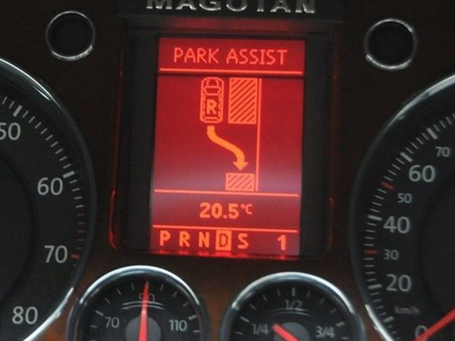

Multumesc de link, nu aveam de gand sa-i scriu. Stiu exact de ce e nevoie, insa eram curios de pictogramele afisate de maxidotul  "rosu" - ca sa zic asa.
Sunt la fel ca cele afisate pe MFA, MFA+ doar ca pe rosu
