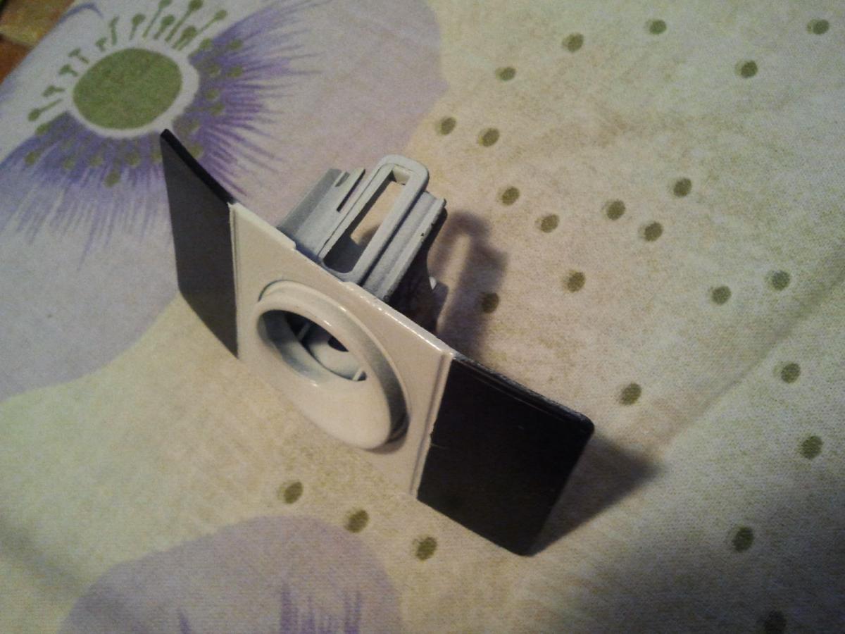

Am masurat acum suportii pentru senzorii de park assist de la CC, au 30mm, sunt un pic mai mici ca cei de passat B6.
Din ce vad eu, suportii pentru senzorii de park assist sunt in asa fel construiti incat pe orice bara ii pui sa aiba inclinatia corespunzatoare ca senzorul de park assist sa-si faca treaba.
post-104992-0-91851900-1364315983_thumb.post-104992-0-03385100-1364315993_thumb.post-104992-0-29039300-1364315998_thumb.
Eu ce am spus mai sus, daca nu s-a montat din fabrica park assist de unde vreti coduri de piese?
Modificat de Al Bundy
dany ai cumparat suporti de la cc ? astea sunt poze reale ? adica ale tale ?
