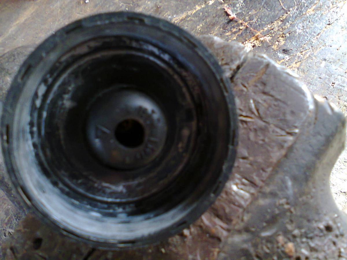

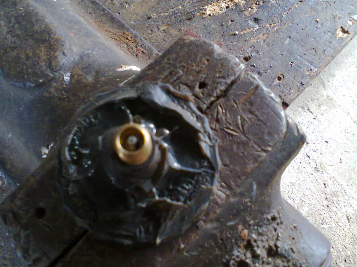

cateva poze cu "dispozitivul"
cum spuneam:
- capacul vasului lichidului de frana se gaureste in partea de sus si se pune o valva
- se sigileaza cu silicon, se lasa sa se usuce
- se pune capacul pe vas si se conecteaza compresorul la valva
- se desfac toate aerisitoarele, punand bidoane la fiecare roata
- se lasa compresorul sa mearga pana cand nu mai curge lichid deloc
- se completeaza cu lichid nou
- se porneste compresorul si se lasa sa mearga pana incepe sa curga din nou lichid, cursiv, pe fiecare dintre aerisitoare.
- cand lichidul curge cursiv, se strang aerisitoarele pe rand.
- se opreste compresorul
- ulterior se trece la aerisirea clasica, cu pedale samd, etapa ce va merge rapid pt ca lichidul este peste tot in sistem, cu putin aer
- alte poze nu mai am, dar daca urmariti pas cu pas cele de mai sus , nu e mare inginerie. este un procedeu ce nu va va provoca febra si carcei la picior :)
Atentie la presiunea compresorului, daca este prea mare este posibil sa se rupe garnitura de la servofrana si aveti mai mult de lucru atunci :)
