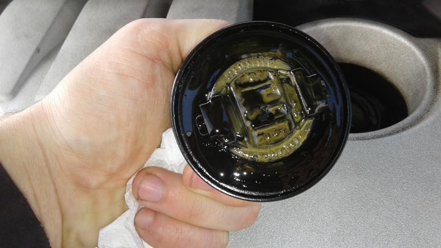

  • 3 years later...
calinkarting100
Probleme condens sau altceva ?
Pe joja nu apare nimic, doar la busonul de la ulei.
