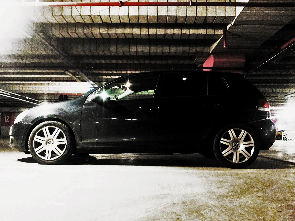

Nu am mai scris de mult pe aici.
Intre timp am facut 2 upgrade-uri care fac viata la volan mult mai placuta, RCD510 si volan R-Line. S-a marit si lista cu planuri de viitor, cel mai notabil fiind OZ Ultraleggera black de 17 pe care sa le tin ca jante pentru tot anul (destul de scumpe dar daca vand Atlanta-urile de 16 si Phoenix-urile de 17 ar trebui sa fie suportabila investitia). Ar mai fi si kit aerodinamic si aici sunt inca nehotarat daca sa merg pe R-Line sau Votex, momentan inclin spre Votex pentru ca arata bine si G6 cu Votex sunt destul de rare. + stopuri, faruri, tips-uri, etc. E boala grea hobby-ul asta...
post-13391-0-66428400-1389820577_thumb.j
Nu merita sa ai un singur set de 17 pt tot anul, mai ales OZ ultraleggera.
Pentru vara go for it, dar iarna ramai la 16. Cauciucuri mai ieftine si nu expui OZ-urile la sare, gheata.
La exterior daca poti gasi kit votex ieftin ar fi ceva. Din pacate tot ce am vazut este buza fata votex aftermarket. Restul ar trebui luat original si sunt cam 200-300euro fiecare.
Sent from my ApfelPhone
Multumesc @cogdao, volanul intr-adevar ma incanta foarte mult, e alt feeling fata de cel stock.
Ai dreptate @Ego cu Ultraleggera folosite iarna dar este si partea financiara, vreau sa-mi recuperez din eventuala investitie. Desigur pot sa iau si niste table ordinare pentru iarna, n-ar fi un capat de lume. Cat despre Votex ieftin am gasit chiar si in Ro piese AM separat dar fara praguri. Si am mai gasit asta:
http://www.ebay.com/itm/VW-GOLF-6-VI-MK6-VOTEX-TYPE-FULL-BODY-KIT-PU-2009-UP-/280543364369?pt=Motors_Car_Truck_Parts_Accessories&hash=item4151b00511&vxp=mtr
Votex OEM, cel putin la reprezentanta are preturi astronomice, peste 3000RON elementul.
De cat te costa sa iei 4 anvelope e iarna pe 17" cred ca poti sa iei 4 jante de tabla si 4 anvelope de iarna pe 16". Sau sa le pastrezi pe cele actuale si sa vinzi doar jantele.
Aveti dreptate. Deocamdata sa-mi iasa treaba cu Ultraleggera pana la primavara si vedem ce facem de-acolo :)
Hehe, da. Povestea e mai lunga. De cand am luat masina fostul proprietar mi-a dat si grila asta cu tot cu badge, dar fara ornamentele cromate/rosii. Am vopsit badge-ul negru, dar acum am problema asta cu lipsa ornamentelor. Nu le gasesc pe nicaieri de cumparat separat. Probabil singura sansa pe la dezmembrari dar greu si acolo. Si inca nu stiu ce sa pun pe ea, cred ca cel mai ok ar fi semnul TSI.
Multumesc mede, pe alea le gasisem si eu. Dar eu ma refeream ca imi lipsesc cele 4 dungi care la GTD sunt cromate si la GTI rosii. Pe alea nu le gasesc separat. Se vand grilele complet. Nu stiu cum a reusit fostul proprietar sa ramana fara ele...

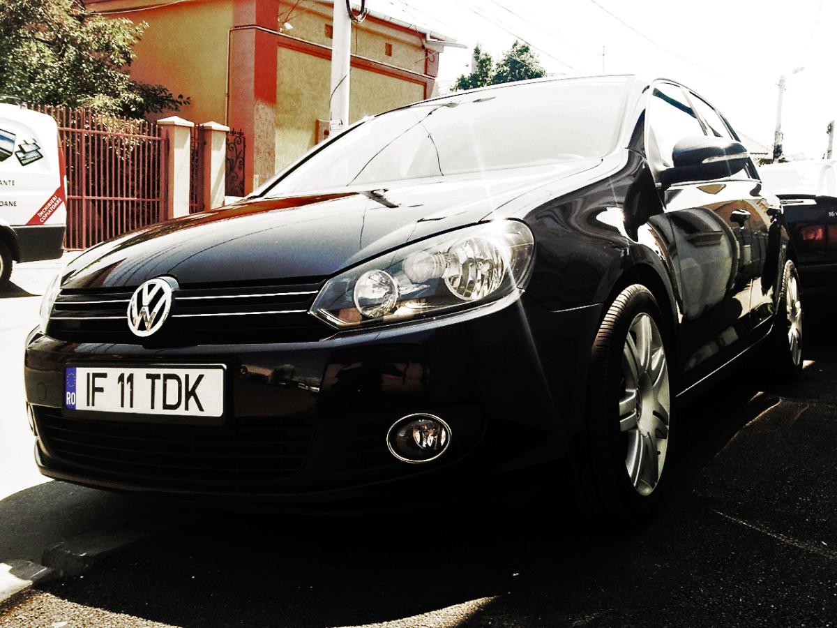

N-am mai scris demult pe aici pentru ca in afara de km nu prea s-a mai intamplat nimic. Masina a trecut de 87000km respectiv 20000 de cand e a mea. Astazi a avut parte de o noua revizie, schimbare de 2 bucse care prezentau semne de uzura si un test de compresie. La compresie a iesit 9.9 pe un cilindru si 10.1 pe toti ceilalti 3 - as zice foarte ok. Intentionam sa schimb si bujiile crezand ca fostul proprietar n-a facut asta dar am constatat ca fusesera deja schimbate cu unele de la NGK care se prezentau foarte ok. In rest n-am ce sa reprosez masinii, se comporta in continuare exemplar.
Murdara dar Photoshopata :) :

@Nethar, am pus la loc grila stock pentru ca la cea de GTD lipsesc decoratiunile cromate si nu-mi place fara ele. Cel mai probabil o sa caut o grila noua de gti/gtd cu tot ce trebuie eventual AM avand in vedere ca cele oem sunt cam 250$.
