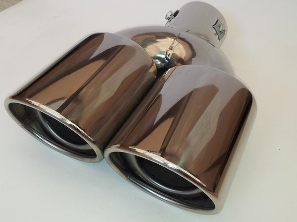

Salutare tuturor . De curand mi-am achizitionat un Tips Ornament evacuare de inox , iar ceea ce va urma sa fac cred ca stiti cu totii , dar ceea ce ma macina cel mai tare este ca nu am vazut pana acum nici un passat 1.9 TDI cu tips si cu bara de la catalizator pana la finala ( Catalizatorul ramane , doar ca este scoasa sita cea mare de la final ) . As avea doar 2 intrebari referitoare la aceasta modificare .
1. Testul la noxe va fi considerabil marit fata de prezent?
2. Acum la schimbarea in trepte la circa 1700-1800 RMp se aude un blowoff , ma gandesc ca poate se va aude mai tare , corect ?
Poza cu TIPS Ornament !
Lungime 23.5 cm
Latime maxima 19 cm
Diametru intrare toba 6.3 cm
Prindere cu surub
Multumesc mult !

Da, o sa se auda mai tare sunetul de turbina cand ridici piciorul de pe acceleratie pe la ~2000rpm. Nu o sa ai probleme la ITP cu noxele.
Iti recomand sa sudezi tipsul de teava, nu sa il prinzi cu surubul lui.
Daca scoteai catalizatorul, atunci aveai ceva probleme la noxele.

Curiozitatea mea e cum prinzi acel tips daca tu ai doua tevi la fusta barei din spate. Sau dai acele guri jos?
Dau jos actuala finala , iar dupa voi suda o teava din inox de unde va iesi finala peurma voi suda tipsul dupa cum a zis colegul mai sus si cam asta e toata treaba . o sa revin cu poze , eventual un video dupa ce voi finaliza toata investitia . Sper ca nu voi fi dezamagit .
Daca tot vrei sa faci treaba treaba, scoate si catalizatorul. La ITP oricum dai ceva si treci cu brio..
La asta nu ma bag . Ma voi multumii si cu putin , oriqm cu putin mai mult decat ceea ce este in prezent :D
