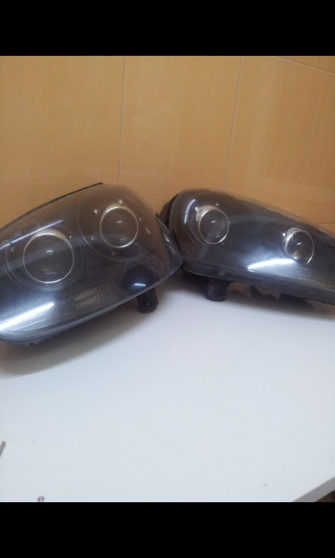

da. am efectuat modificare si la fire. clapetele functioneaza foarte bine
urmeaza ca in curand sa ii pun si senzorul de calitate aer, ca sa fie tacamul complet
lasa gras ca o sa pun si poze!
daca tinea vremea cu mine azi, finalizam farurile si sigur faceam poze.
dar daca vremea a fost potrivnica si am ramas blocat cu ambele masini in garaj, promit ca saptamana viitoare o sa termin farurile si o sa pun si poze, ca sa nu mai zica lumea ca tin proiectele ascunse!
trebuia sa ajung pana la brancoveanu ca sa iau ceva pt faruri.
insa nu am reusit sa ma misc deloc din cauza zapezii.
crede-ma ca si eu abia astept sa le vad in functiune
intrucat vreo 2-3 membrii au vazut un far custom la care am muncit....acum le arat la toti pe ambele, aproape gata!!!
oepratiuni executate:
demontare
decapsare
spalare sticle interior
decapare componente cromate
degresare componente cromate
vopsire
montare lupe bixenon
realizat conexiunile electrice
urmeaza:
recosmetizare
reglare
capsare
polishare
montare
.....si inca un posesor fericit (initial le-am conceput pentru mine, insa a aparut un client si o sa imi fac eu altele)

Asa, bravo. ce mai trebuie sa le montezi pe masina sa vedem si cum lumineaza, scurta/lunga?
Cate ore ai muncit la ele? Pareri ceva?
ore......multe
multi vor spune ca nu merita munca deoarece la un pret apropiat pot lua dectane care seamana cu cele OEM.
aici, fiecare judeca cum vrea. mie imi plac lucrurile oarecum custom
....ca asa s-a zis si de climatronicul de golf 7 pe golf 5. ca nu merita, ca e costisitor, ca e nefolositor. asa,si? mie mi-a placut ideea si am reusit! eu consider ca asta e satisfactie. nu sa cumperi o piesa si sa o pui pe masina bruta
Foarte bine, sunt sigur, cum ti-am mai spus, ca vei avea comenzi pentru faruri custom, mai ales daca vor lumina bine, componentele si munca sunt de calitate.
Banuiesc ca tragand linie vor costa ceva si unii mai carcotasi vor spune ca dincolo-i mai ieftin. imi spui pe PM cam cat ar fi costul final pt un set?
Si asteptam poze cu ele montate si poze pe timp de noapte :)
Acuma lucururile custom au valoare personala si ii de laudat pasiunea. Dar cand vrei sa scoti ceva la vanzare acolo va fi important calitatea/durabilitatea/garantia/pretul.
La cuptor le-ai desfacut ?! Sau n-a mers si ai gasit o varianta mai buna, fara sa strici marginile farurilor ?! Te intreb pt ca si eu am muncit 4 zile la farurile mele si intr-un final le-am terminat, in urma cu 2 sap. Am pus poze la sectia de polo 6r (tuning si alte modificari). Eu m-am chinuit cam 5 ore pe primul far si 2 pe al 2-lea pana le-am desfacut..apoi decupat de lupa pentru ca la mine nu acopereau tot ornamentele, mai ramanea loc intre ornament si oglinda farului..asa ca am trecut la traforat :D
Oricum, te felicit ! Arata foarte bine. Pe faza lunga de ce ai mai pus lupe ?! Doar pentru aspect ? Sunt si acelea bi-xenon sau le-ai facut direct pt faza lunga ?
fac maine o socoteala clara si anunt.
carcotasii imi fac un bine pentru ca asa scap de oamenii suciti si plus de asta, ma si stimuleaza sa fac lucruri cat mai de calitate!
qwk, nu le-am bagat la cuptor pentru ca mi se pare o prostie. de ce? simpu:
se ingalbeneste sticla
se subtiaza camasa de pe fire
se deterioreaza mufele
.....deci clar nu merita. suflanta de aer este baza, daca ai suficienta rabdare.
am pus lupa pe lunga si pentru aspect si pentru vizibilitate. momentan a rams cu solenoid, insa nu cred ca isi are rostul si o sa il dau jos.
si principalul motiv pentru care am pus lupe pe lunga a fost pur si simplu o provocare de a face ceva mai altfel decat restul.
sebip, este foarte adevarat ca in momentul in care vrei sa faci pentru comercializare trebuie sa cauti sa le faci la un pret competitiv, insa aici apar doua aspecte care, pe noi ca natie, ne trag mult in jos, si anume:
1. noi, in general, dorim lucruri cat mai ieftine, DAR de calitate cat mai buna, negociem, ne tiganim---ca deh, e criza, nu sunt bani, dar ne dorim masina ozn sau full oem pe bani putini, ceea ce in realitate nu se prea poate
2. majoritatea negustorilor care fie traiesc din asta, fie pasiunea lor principala e sa dea tepe, fac sau aduc lucruri de cea mai proasta calitate, folosesc materialele cele mai ieftine ,si cu gargara ce ii caracterizeaza incearca sa te convinga ca marfa lor este cea mai buna si a aluia care da mai scump cu 50 lei, de fapt e acelasi produs insa " nemernicul ala" incearca sa se imbogateasca
noi, ca natie, nu o sa scapam niciodata de aceasta meteahna
discutia asta o pot dezvolta muuuult de acum incolo pentru ca aduc diverse chestii de vreo 5 ani. si nu ca din asta as trai, ci pentru ca imi place si ma pasioneaza
Mi se pare mie sau lupele pe lunga sunt mai mari? Sau ma pacaleste ca-s mai in fata si ornamentul mai mic?
lupele sunt aceleasi/ ornamentele sunt aceleasi
iluzia optica este data de constructia farului
Pana la urma si eu tot cu feon industrial le-am desfacut dar la mine s-a belit urat de tot marginea farului. Am reusit sa le mai indrept, dar nu arata chiar ca de fabrica. Adezivul (mastic sau ce o fi) pus pe farurile mele se topea/inmuia la peste 300 grade, ceea ce topea si plasticul farului..
P.S.: Unul dintre faruri l-am bagat la cuptor de mai multe ori dar nu s-a ingalbenit. Oricum le-am polishat pe interior. A mai ramas exteriorul sa-l fac cum trebuie.
Modificat de qwk
Siliconul "original" se desface si cu un foehn mai bun. Insa am facut rost de niste faruri se pare relipite in decursul vietii lor cu ceva suficient de tare incat nu se topea decat cu pistol de aer cald (pe prima treapta, e drept) dar la acel punct deja se deforma buza farului...
cu muuuulta rabdare se desfac si cele relipite. este adevarat ca daca se foloseste silicon sanitar sau alte balarii ieftine, poti considera farul distrus.
spre exemplu, farurile TYC de golf 5 sunt practic imposibil de desfacut. ai impresia ca sunt lipite cu ciment.....o porcarie
Arata foarte bine. Sa le faci si o poza pe o masina.... sigur o sa fie mult mai frumoase, ca o sa fie un peisaj intreg.
