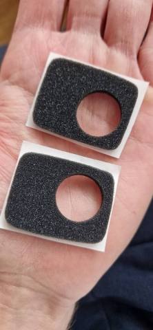

Am primit garniturile dar cele de la mijlocul barii pe unde se si infiltreaza apa mi se par o gluma..? Sunt pur si simplu un burete iar pe o parte este cu un "lipici". Cele din fata si spate sunt din cauciuc.
Stie cineva unde vine partea care se lipeste? pe plafon sau pe bara?
Are cineva o schema sau stie daca vreau sa pun si silicon unde ar fi indicat: pe dinauntru dupa ce strang surubul? afara intre plafon si garnituri? in jurul lor dupa ce le fixez(dar atunci degeaba le schimb ca puteam sa le las pe cele vechi).

Pune mana si copiaza-le pe o bucata de cauciuc de camera de bicicleta, masina de max. 1mm grosime, taie-le si da-le cu silicon negru la greu. Poti da toate garniturile cu silicon. Surplusul il iei dupa ce strangi bine barele, cu hartie si spay frana cat e crud.

Cand am decopertat plafonul am gasit in dreptul stalpului B umezeala, pata si mucegai. Intrasem in panica ca nu mi se mai inchide corect usa, la care baiatul cu plafoanele zice ca "e boala lor, intra pe la piciorusul median al barelor". Cu acesta ocazie, am dat barele jos, (6 suruburi cu piulita in interior), am fabricat garnituri dintr-o camera de bicicleta (pt cele mediane care sunt din burete ce se macina in timp), restul garniturilor erau bune dupa 18 ani, pus silicon din belsug pe ele (silicon negru Wurth la 100 de grame), strans la loc si asta e. Sper sa nu mai vad in viata mea apa pe plafon. Retapitarea plafonului si etansat barele, 800 de lei. Plafonul arata exact ca cel original. Cum se demonteaza plafonul puteti vedea pe Youtube. Restul e munca de 2..3 ore intr-o zi cu soare. Pentru cei mai pretentiosi, dati si antena jos si siliconati-o, preventiv.
