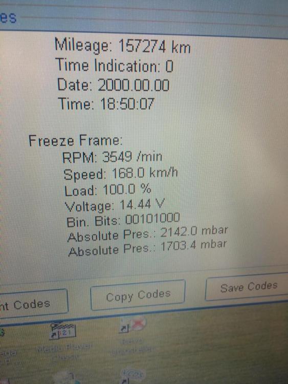

Da eu am problema asta cu zgomotul si pe langa asta cand ajung la 169 km/h treapta a 6a nu se mai accelereaza si trebuie sa opresc si sa repornesc motorul.
Probabil iei limp mode. Si eu am schimbat acel bloc de electrovalve, insa atentie ca nou e cam 750 ron daca bine retin.
Daca vrei sa fi sigur ca e defect, fa log in mers sau apeleaza la cineva cu diagnoza si posteaza valorile obtinute in urma logului in mers pe aria dedicata tdi- log egr/turbina/debimetru. Bafta

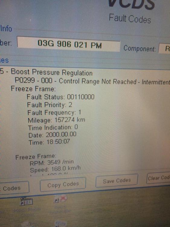

eroarea asta a dat pe tester. toate valorile erau normale la tot la relanti.
limp mode pe presiune negativa,posibil blocul de electrovalve cu probleme....
daca era de la actuator ,sa fie spart nu mai ajungeai tu la 168 de km,adica luai limp mult mai devreme
deci de masurat valorile la iesirea din blocul de electrovalve,sprea actuator si egr

Am gasit asa ceva pe un forum strain.
VAG Error Code: 16683/000665/11226/15343/5671/7384
EOBD II Error Code: P0299
Fault Location:
Boost Pressure Regulation - Control Range Not Reached/Low Boost
Possible Cause:
Malfunction Indicator Lamp (MIL)(K83) active.
Reduced Power Output.
Limp Mode.
Limp mode: What is it, what are the causes, and how to fix it for the Audi and VW TDI diesel turbo.
Hoses/Pipes incorrectly connected, disconnected or leaking.
Charger Pressure Control defective.
Turbocharger faulty.
Diverter Valve faulty.
Possible Solutions:
Check Hoses/Pipes to/between Components.
Check/Clean/Replace Charge Pressure Control.
Check Turbocharger.
Check Diverter Valve.

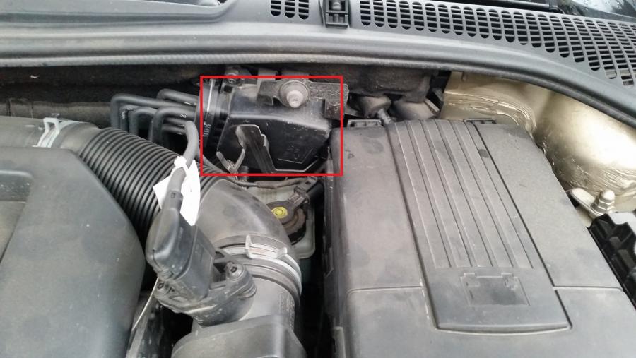

Am si eu un zgomot asemanator la masina din profil.  Mi se pare ca se aude de la piesa incercuita din poza de mai jos, caci aceasta vibreaza cand se aude zgomotul:
Aici este o inregistrare cu zgomotul acesta:
https://youtu.be/NX1zLpO2K3o
Cand se aude zgomotul, piesa aceasta vibreaza si se simte o usoara vibratie si in pedala de frana.  Zgomotul apare aleator, parca dupa ce stau mai mult cu masina pornita la relanti, de exemplu cand stau in aglomeratie la semafor, sau cand manevrez masina sa o bag in garaj. Cand incepe sa faca asa, continua sa se auda si daca opresc motorul si se aude si din interiorul masinii daca motorul e oprit. Dupa vreun minut bazaitul se opreste de la sine.
Este tot blocul de electrovalve ? Am masina de aproape 5 ani, dar a inceput sa faca asa doar de vreo 2 - 3 luni. Nu are nici o eroare pe VCDS, nici la drum lung nu are nici o alta manifestare ciudata. Aceeasi intrebare si de la mine, pot sa merg cu el asa pana incepe sa dea erori pe VCDS ? Poate afecta turbina in timp ?
