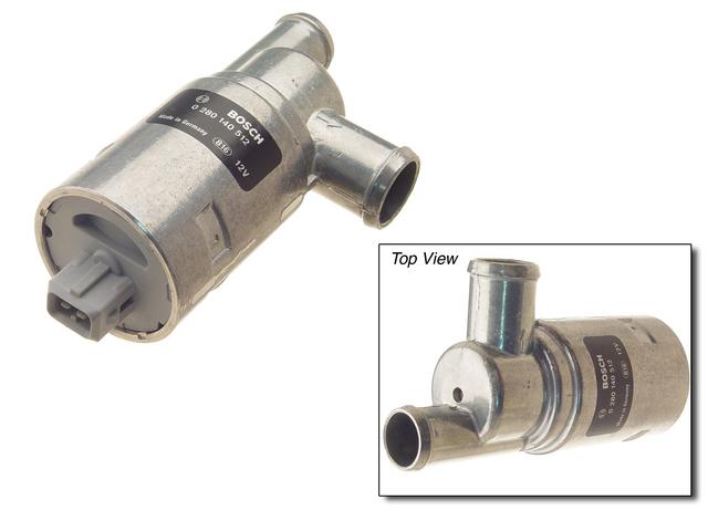

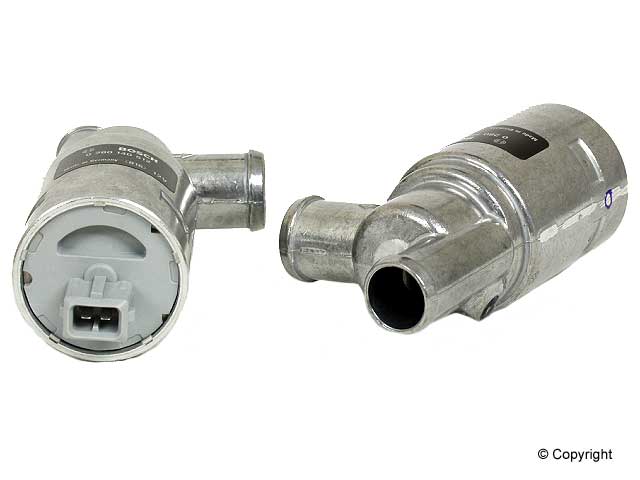

Ar putea fi valva de control al ralantiului. Scuze daca ma insel.
