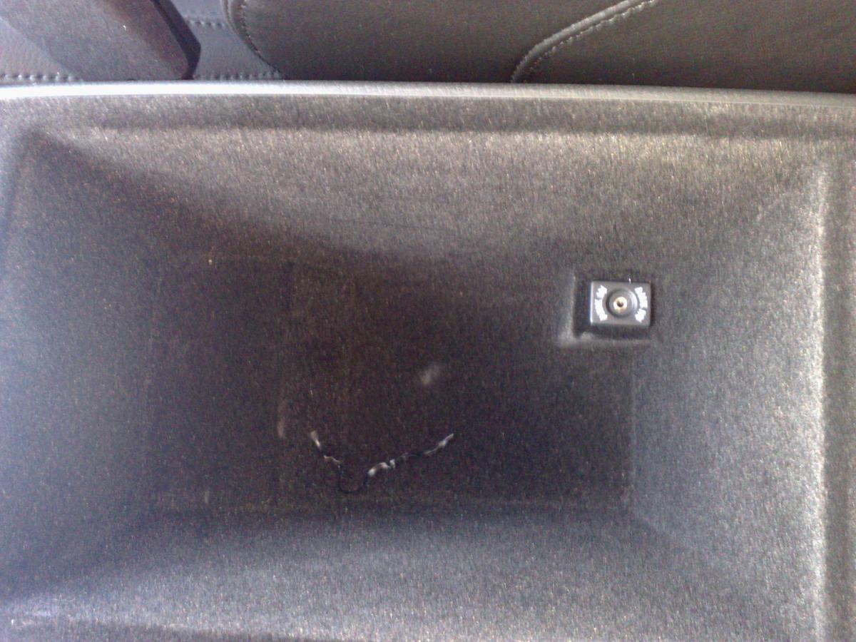

Am intors cotiera pe dos...rezultat nimic...cred ca nu am....da acolo pe ecranul navigatiei scrie AUX :-???...:(((
