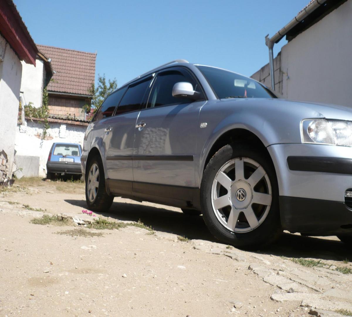

Poi in sensu ca de exp am vzt la alte masini dau un exemplu sub faruri au ca o rama de plastic eo no am la ele aaaaa bara imi sta "cracanata "si in stanga si in dreapta si akm miam luat bara aripi si vreau sa pun toate piesele sa stiu ce sa cumpar ce imi trebuie acol

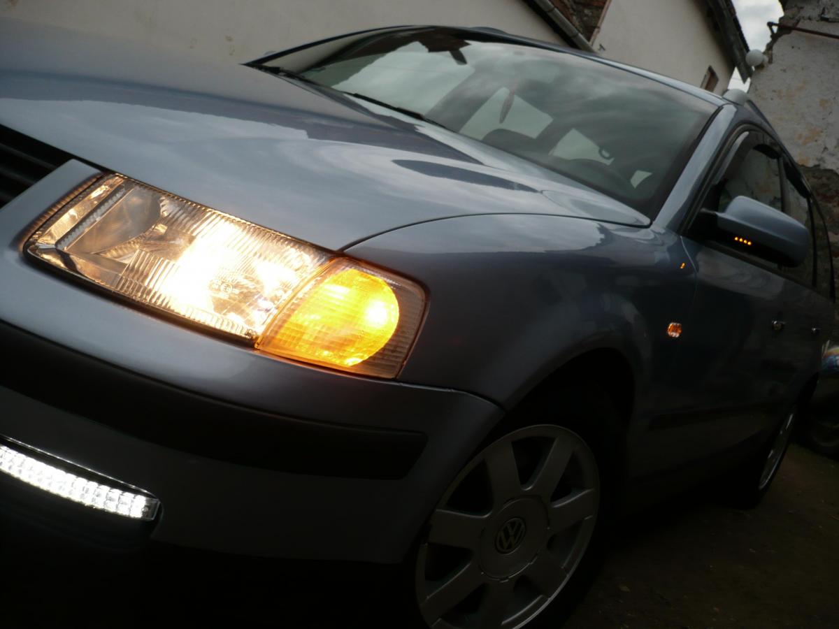

Pun cateva poze sa vedeti cum imi sta bara cracanata si din fata cum sta bara la capota intr`un colt ridicat si intr`unu lasat

PS: eu nu vad nimic in neregula la masina ta. Poate nu exprima pozele corect...
Cum sa fie in regula vreau sa stea lipita bara de aripa farurile sa aiba aceeasi distanta nu unu mai scos unu mai bagat sau acol la capota sa fie gaura in dreapta si lipta in stanga
asta nu e neaparat de la lipsa de piese.poate a fost nitel lovita,poate nu sta tragerul cum trebuie.
sfat:nu te arunca sa cumperi diverse!da o frumusel jos,si vezi ce si cum e sub ea.
iti doresc din suflet sa nu ai surpriza sa gasesti vreun lonjeron indoit...
bara este revopsita - jos cu ea si vezi daca nu cumva are prinderile rupte sau daca e originala sau aftermarket - daca e asa, nu o sa se aseze niciodata, cum trebuie.
aripa dreapta care este impinsa un pic, nu ajuta nici ea.
deci, pana una - alta, da jos bara si verifica prinderile si daca are codul de original, precum si restul prinderilor

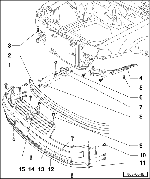

Bara a fost lovita asta stiu bara am alta cumparata Florine ai zis ca ai avea o schema cu toate piesele ce is acol daca mi-o poti da sa vad ce imi lipseste mie de exp daka am vzt eo unde se prinde aripa in coltu farului si bara ii ca un suport care la mne ii indoit exista asa cva acol?
uite o imagine.....
post-30007-0-12005200-1358891196_thumb.p
tocmai suportul de bara.... de pe lateral
4 este suportul barii, 5 este surubul de prndere al suporului pe contraaripa
Bun daca merg la magazin intreb de supoeru bari? Si alceva farurile nu au sub ele ceva?

Eu nu inteleg un lucru: in prima poza ai faruri aftermarket cu lupe si angel, in ultimele 2 ai faruri OEM fara lupe.
Zi ca ai schimbat farurile si in urma "lucrarii" nu se mai aseaza bine elementele.
Ca fapt divers, farurile alea cu lupa niciodata n-o sa stea perfect. Undeva tot n-o sa dea bine la imbinari.
Si cu alea OEM statea la fel uitate si vezi nu ii din urma lucrari asa ii ea bn asta nu ii o problema ca o asez eu. Vreau doar sa stiu ce piese is acol chitibusuri pe care nu le am de exp mai sus mi`a zis Florin ca nu am suportu pentru bara si aripa pe stanga
