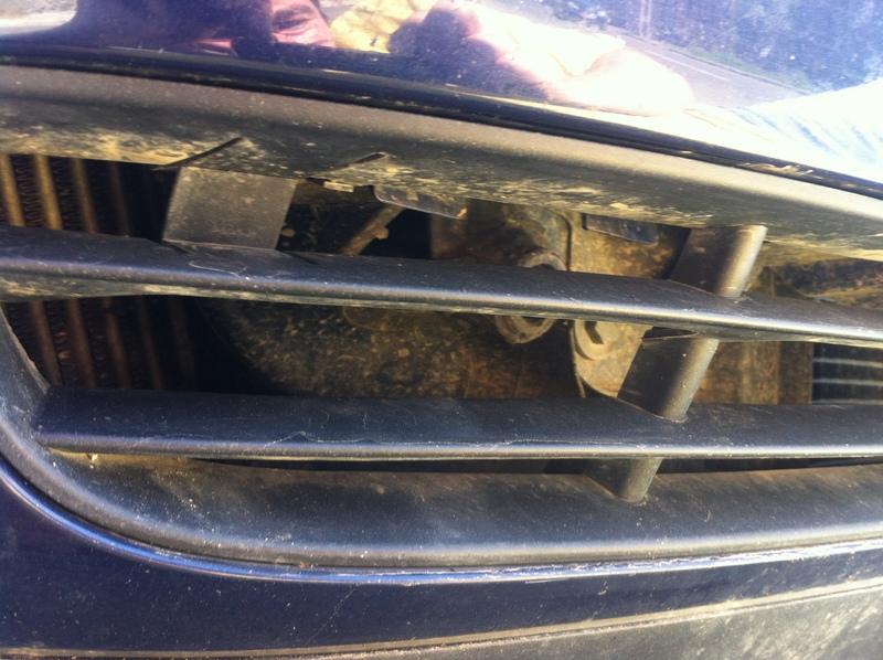

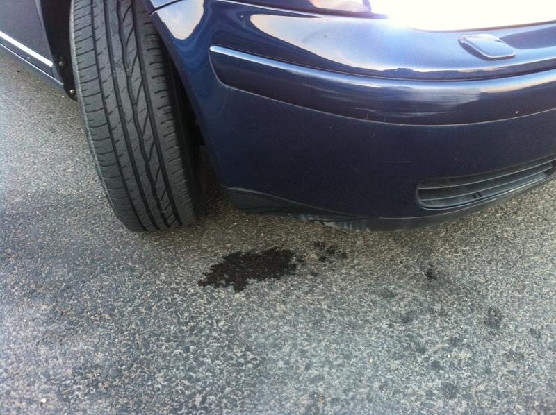

Apoi am mai facut un test ... am luat un drum retras, unde stiam ca nu incurc pe nimeni, si i-am dat in gura sa scada nivelul la antigel, ceea ce s-a si intamplat. Cum intorceam masina ca sa o parchez la umbra, am vazut ca las urme de lichid pe sosea, lichid care iesea din partea stanga-fata, din dreptul grilei negre. Picura bine de tot, insa s-a oprit in cam 3-4 minute dupa ce am oprit masina si, dupa ce s-a racit si am vrut sa completez, nu a trebuit sa completez mai mult de 200-300 ml. Probabil de-aia ca m-am oprit imediat ce am observat ca trece acul de 110 grade. De teama sa nu ma ard (lichidul avea peste 100 grade) nu m-am apropiat sa vad ce scotea, de fapt, lichidul din instalatie, dar am facut azi niste poze (atasate).

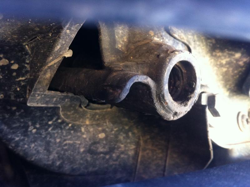

Puteti sa-mi spuneti daca e normal sa arate asa capatul acela de teava? Ma gandesc ca intra tot felul de rahaturi de pe drumurile noastre acolo ...

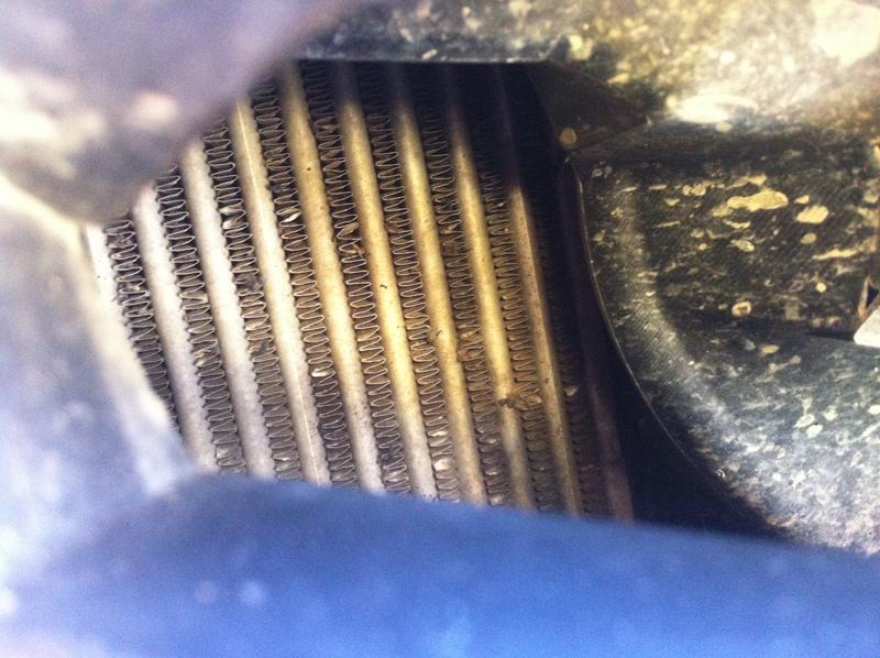

A doua intrebare e ce rol are acel radiator? Si circula antigel prin el, sa fie posibil sa fie el cauza?

Salut.acela e intercooler.ul si nu circula apa prin el ci doar are rolul de a raci aerul din turbo.faptul ca ai vazut ca iti curge pe acolo rezulta din radiator fisurat.ia incearca sa desfaci radiatorul caci si eu la a mea tot in zona aia l.am avut fisurat.daca e radiatorul de vina scapi destul de ieftin dar nu o mai lasa sa iti fiarba apa ca distrugi garnitura de chiulasa (vezi mai sus in topic problemele mele).bafta
"capatul ala de teava" e doar locul unde se insurubeaza inelul pentru tractare, deci e in regula asa cu e.
daca ti-ar da afara antigelul pe la vasul de xpansiune, pe la supapa de suprapresiune, ar trebui in partea dreapta sa picure.
daca la tine picura in stanga, atunci ai vreun furtun care nu etanseaza.

daca ceea ce curge jos e dulce, atunci e antigel.

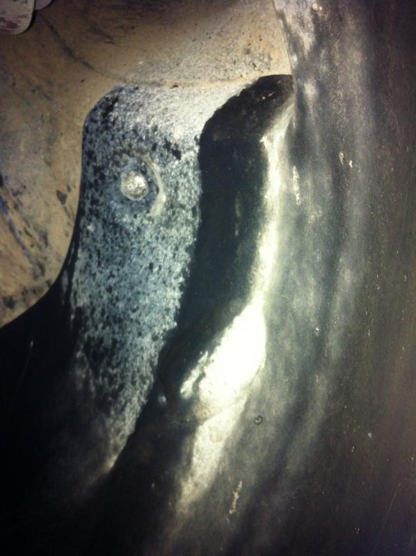

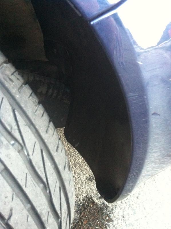

Am mai facut un test intre timp ... o portiune de 4 km, sub 160 n-am lasat-o, dupa care am oprit imediat intr-un refugiu. Am strans cu mana furtunele de la radiator (si cu o carpa, ca erau fierbinti) si nu erau "foarte intarite". Erau la fel de tari ca data trecuta, cand masina era stationara.
Partea buna e ca am descoperit cam pe unde se pierde lichid, si anume de undeva din spatele vasului de expansiune. De acolo lichidul intra pe langa aripa interioara in zona rotii fata dreapta; asa s-a umezit toata partea din fata a aripii interioare. Am pus poza si cu punctul pe unde pare ca a patruns lichidul in zona aceea. Urmeaza, asadar, sa dau jos vasul de expansiune si sa vad pe unde scapa.

vasul de expansiune are un "canal"de la dop pana sub el ,deaceea vezi lichid doar sub vas ,pe lonjeron . intai incearca sa schimbi dopul de la vas (imprumuta unul de la un amic cu orice vw ,audi ,seat ,skoda) ,daca tot pierde controleaza daca circula bine lichidul in instalatie (prin furtunul mic din partea de sus al vasului trebie sa vina lichid constant iar la 1000rpm trebuie sa fie un "jet" de lichid ) .daca vine cu aer e posibil sa fie de la garnitura de chiulasa .
