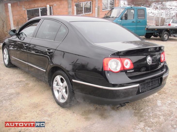

Ce e de la 2009 in sus in materie de 2.0TDI sunt CR-uri. (de la jumatatea lui 2008 incolo mi se pare). In pozele anunturilor sau live, le poti recunoaste imediat dupa tevile de evacuare. Sunt drepte, nu orientate-n jos ca la PD-uri si sunt curate, pt ca toate au DPF.
In anunturi, omul scrie ce stie, ca e cel de 140(chiar daca, cele cr au intr-adevar, pe hartie 143).
Poze cu ce spuneam, despre tevile de evacuare.. Prima e pd, a 2-a cr

Vezi ca si BMR de 170 de cai, motor PD, are tevile drepte.

E adevarat, si BMR-ul de 170 de cai are tevile drepte, dar e usor de depistat, I-ul rosu, plus ca nimeni nu uita sa mentioneze asta in anunt. Dimpotriva, scriu cu majuscule si o armata de semne de exclamatie treaba asta:))
