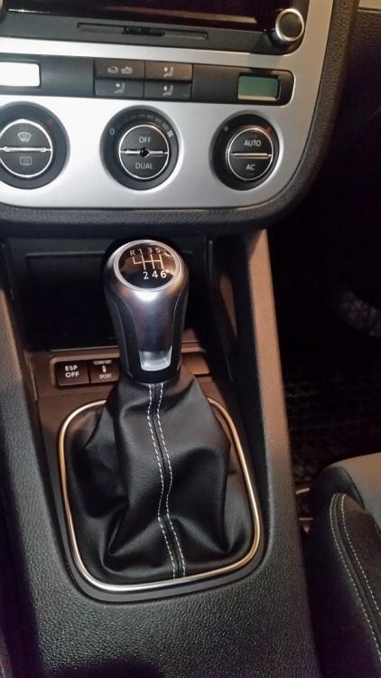

Noutati in acest timp, pe langa reviziile facute la fiecare 10.000 km, ar fi schimbatorul de viteze de pe Golf GTD, care este aproape identic cu schimbatorul de pe Scirocco R (doar ca inelul ornamental este negru la Scirocco R si nu se potrivea ca si aspect in cazul meu). In felul acesta am inlocuit schimbatorul cu nuca in forma de minge de golf, de care mai multi colegi au spus ca nu prea se incadreaza in peisaj.:) In august 2015 masina a mai primit inca un detailing interior si o decontaminare la exterior. Practic, cam la 2 ani are parte de cate un detailing interior (este la 3-lea de cand masina se afla la mine).
Si cateva poze pe care le-m gasit pe telefon (cu schimbatorul, dupa detailing si cu rotile de iarna - asa arata acuma).
