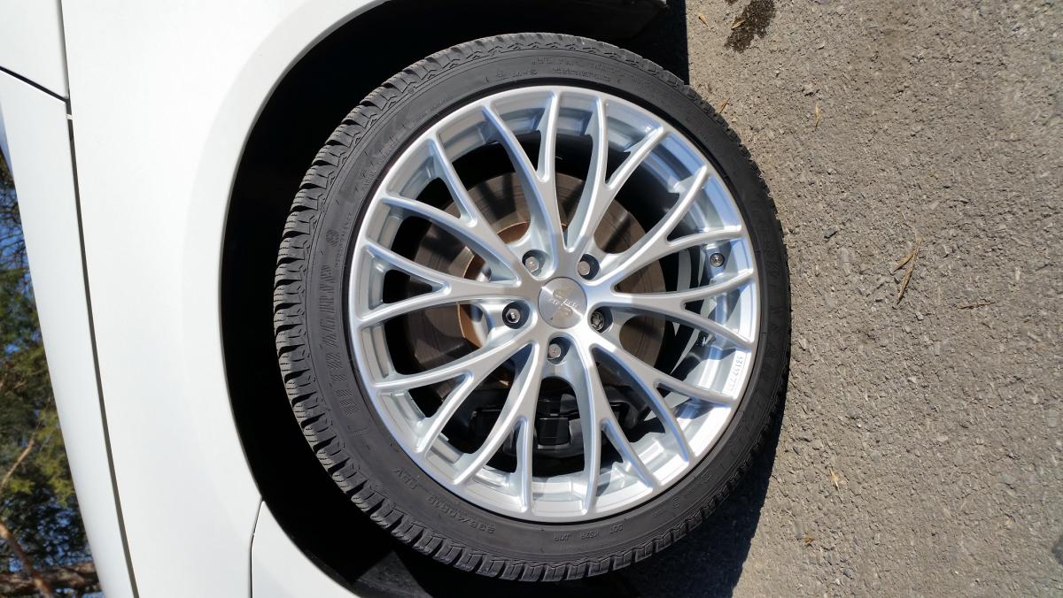

Pana la urma mi-am luat inima-n dinti si am montat anvelopele de iarna pe noile jante. Am facut si 2 poze la cald. Ce spuneti? Am facut bine? Am facut rau? Sa le pun si capacelele negre de VW care acopera prezoanele (de potrivit se potrivesc)?
Eu sunt incantat cum arata fata de cele OEM si consider ca pozele nu le fac dreptate noilor jante. :) Imi place si ca datorita design-ului spitelor si datorita ET-ului 35 (fata de 41 la cele OEM OEM), etrierul fata nu mai sta chiar lipit de spitele jantelor (erau doar cativa mm inainte).
Nu am ajuns inca pe autostrada sa vad daca si functional sunt in regula si daca am reusit sa scap de vibratii.

Arata f bine! Dar sunt curios cum sunt capacele de care zici, daca spui ca acopera si prezoanele... Ai vreo poza de test? :)
Sunt mistocute jantele.
Avand in vedere ca totul este argintiu pe acolo pe la roata cred ca ar da bine daca ai monta capacele pe prezoane. Nu ai unele de proba?
Am capacelele negre de la jantele OEM si se potrivesc ca si marime, dar sunt cu semnatura VW.
Inclin mai mult sa le las fara pentru ca nu arata urat ... si nu mai am batai de cap cu utilitarul de scos capacelele atunci cand umblu la roti. In plus, se mai intampla ca peste noapte sa mai "cada" din ele si a tot trebuit sa le completez.
Parca ii sta mai bine curata. :) Dupa un drum de 700 km pe autostrada, pot spune ca am scapat si de vibratiile nedorite. Pana la urma erau provocate intradevar de catre jante.

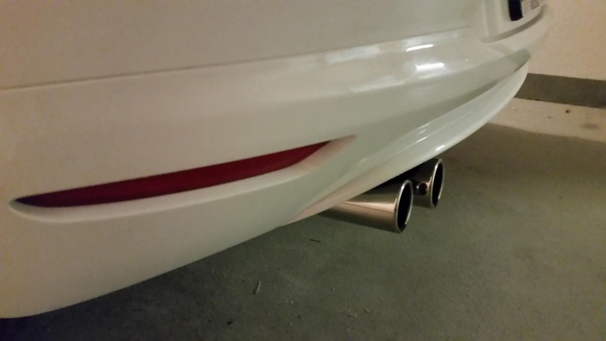

Am ajuns sa consider ca evacuarea Milltek non resonated este prea sport pentru nevoile mele actuale, asa ca urmeaza sa sufere niste modificari in perioada urmatoare.

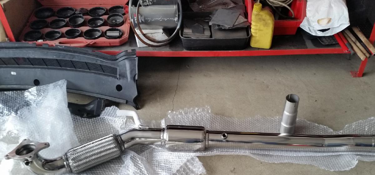

Dupa 50.000 km parcursi cu cat-back Milltek non-resonated (diametrul de 2.75"), am simtit nevoia de mai multa liniste in masina la drumurile lungi de pe autostrada, mai ales atunci cand este aglomeratie si se franeaza/accelereaza des. Mi-am dorit si sa inlocuiesc downpipe-ul Milltek cu unul nou, ca sa am sanse mai mari sa iasa emisiile de noxe conform cu norma Euro 4 (catalizatorul fiind tot sport, dar nou). Solutia logica, fara sa afectez prea mult performanta si setarile de la Stage 2, a fost un downpipe de 3" nou in combinatie cu cat-back-ul stock. Asa am ajuns la un downpipe Bull X cu diametrul de 3" si catalizator sport cu 200 de celule, produs in Germania de HG Motorsport. Calitatea si finisajele mi s-au parut cu o clasa peste Milltek, urmeaza sa vad si cum va rezista in timp. S-a montat cu cat-back-ul stock (diametrul de 2.5") si pot spune ca a crescut cu mult confortul acustic (poate chiar prea mult dupa unele gusturi) la 3.000+ turatii. Drumurile lungi au devenit si mai placute. :) Nu am simtit vreo scadere in performanta, desi probabil ca s-au pierdut 4-5 CP. In aceasta combinatie, parca si suportii de motor THS sunt mai blanzi, pentru ca intrau in rezonanta cu evacuarea non-resonated (intre 2.000-2.500 de turatii la accelerare si intre 3.000-2.500 turatii la frana de motor). Si mirosul de gaze de pe evacuare s-a diminuat mult. Una peste alta, o modificare reusita pentru nevoile mele. Poate in viitor voi mai folosi cat-back sport de 2.75" ori 3", dar nu acuma si de preferabil in varianta cu valva de control.

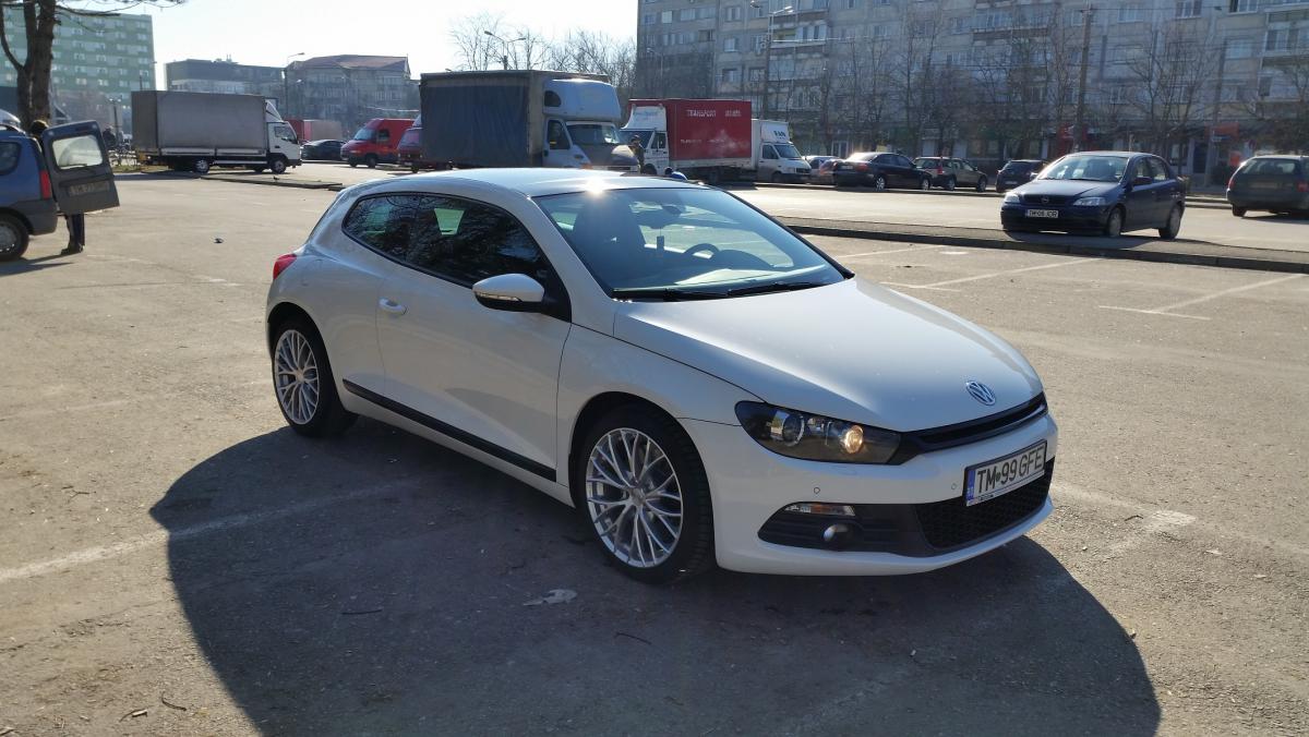

Zilele urmatoare vreau sa trec la rotile de vara. Mi-au placut foarte mult jantele Etabeta, asa ca am tot lungit-o cu rotile de iarna, dar acuma mi s-a facut dor de jantele Oz si a venit si primavara cu adevarat. :)

Downpipe-ul de 3" in combinatie cu cat-back-ul stock a fost cea mai buna alegere pentru drumurile lungi de pe autostrada. Ma pot felicita singur. :)
Abia la inceputul lunii mai am avut timp sa schimb rotile de iarna cu cele de vara.
Anvelopele GY ASY2 au 2 sezoane si 40.000+ km, dar inca sunt in stare foarte buna si se comporta excelent pe sosea (uscat/umed). Dupa cum arata/simt, cred ca vor mai rezista cel putin sezonul acesta (15.000 - 20.000 km). Uaaaaau. :)
Si imi era dor de jantele de vara ... le ador. :)

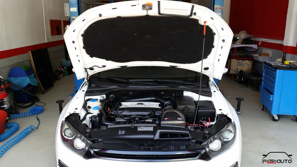

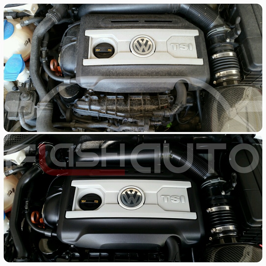

De cand este la mine, masina a primit cadou de 2 ori detailing interior/exterior. Singurul loc care ramasese necuratat la ultimul detailing a fost motorul. Asa ca weekend-ul acesta am lasat masina pentru detailing la motor si pentru o spalare amanuntita la exterior + decontaminare + ceara + tratament hidrofob. Sunt foarte multumit de cum a iesit "curatirea" si ii recomand pe baieti.

Cat de bine arata motorul acum, iti da senzatia de masina noua!  :icon_thumleft:
In fine, avand in vedere ca  intra multi pe aici, poate ar fi bine sa spui si cat costa extravaganta asta pe care ai facut-o cu masina :).
Pe de alta parte, dupa detailing, masina arata senzational, iar sentimentul pe care trebuie sa il ai tu cand o vezi este incredibil. Eh ... sa tot traiesti viata asa!
