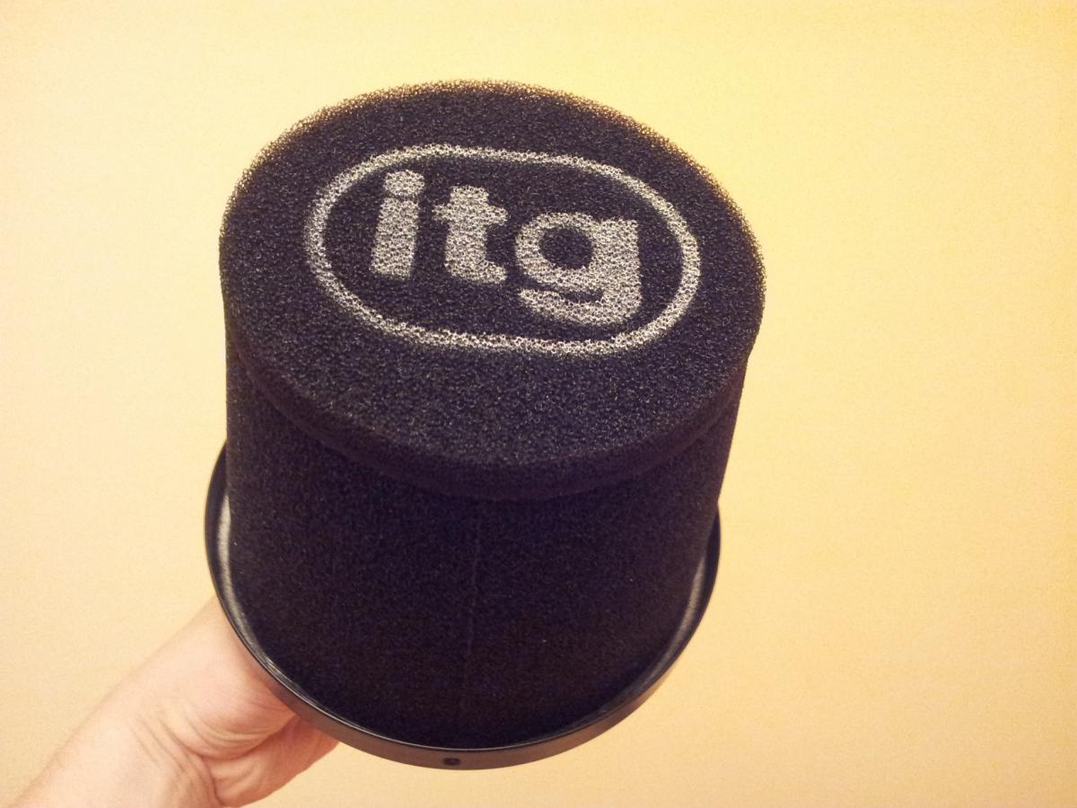

Dupa revizie urmeaza sa montez si filtrul de aer ITG pe care l-am achizitionat. In functie de starea sa, filtrul ITG aflat acuma pe masina va fi curatat ori aruncat. :)

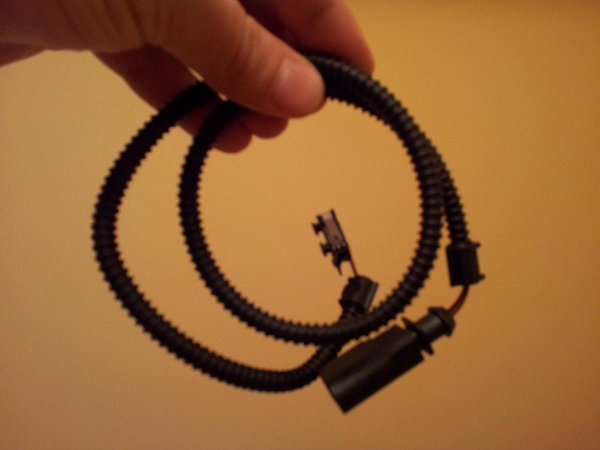

Cu aceasta ocazie am montat si senzorul care detecteaza atunci cand capota este inchisa/deschisa, iar acuma functioneaza. :)

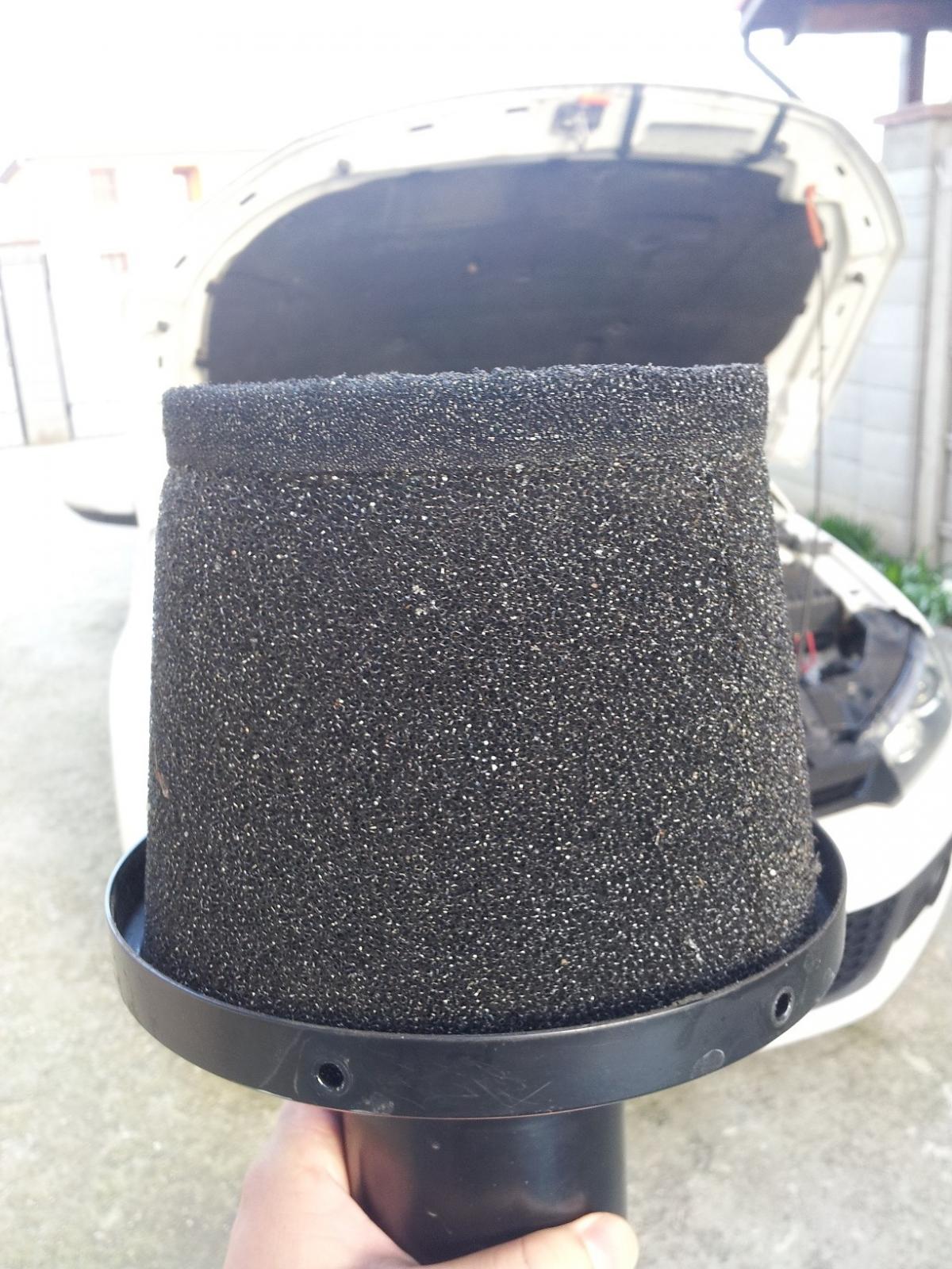

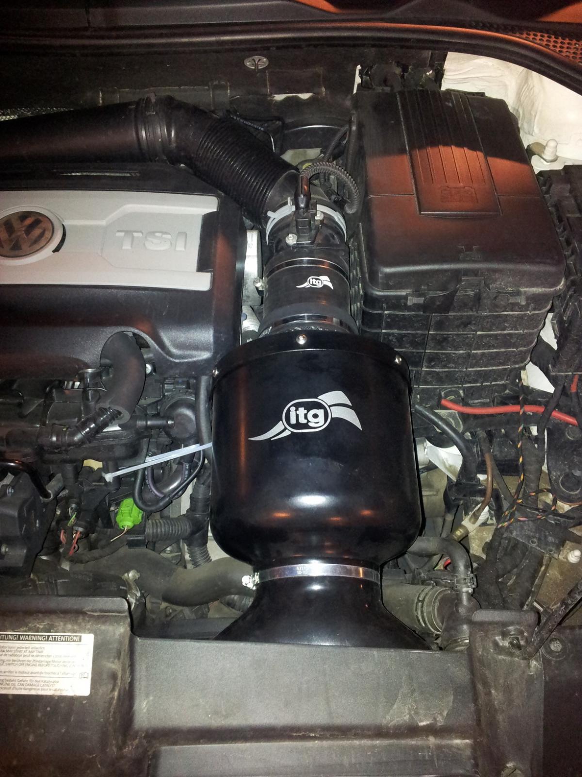

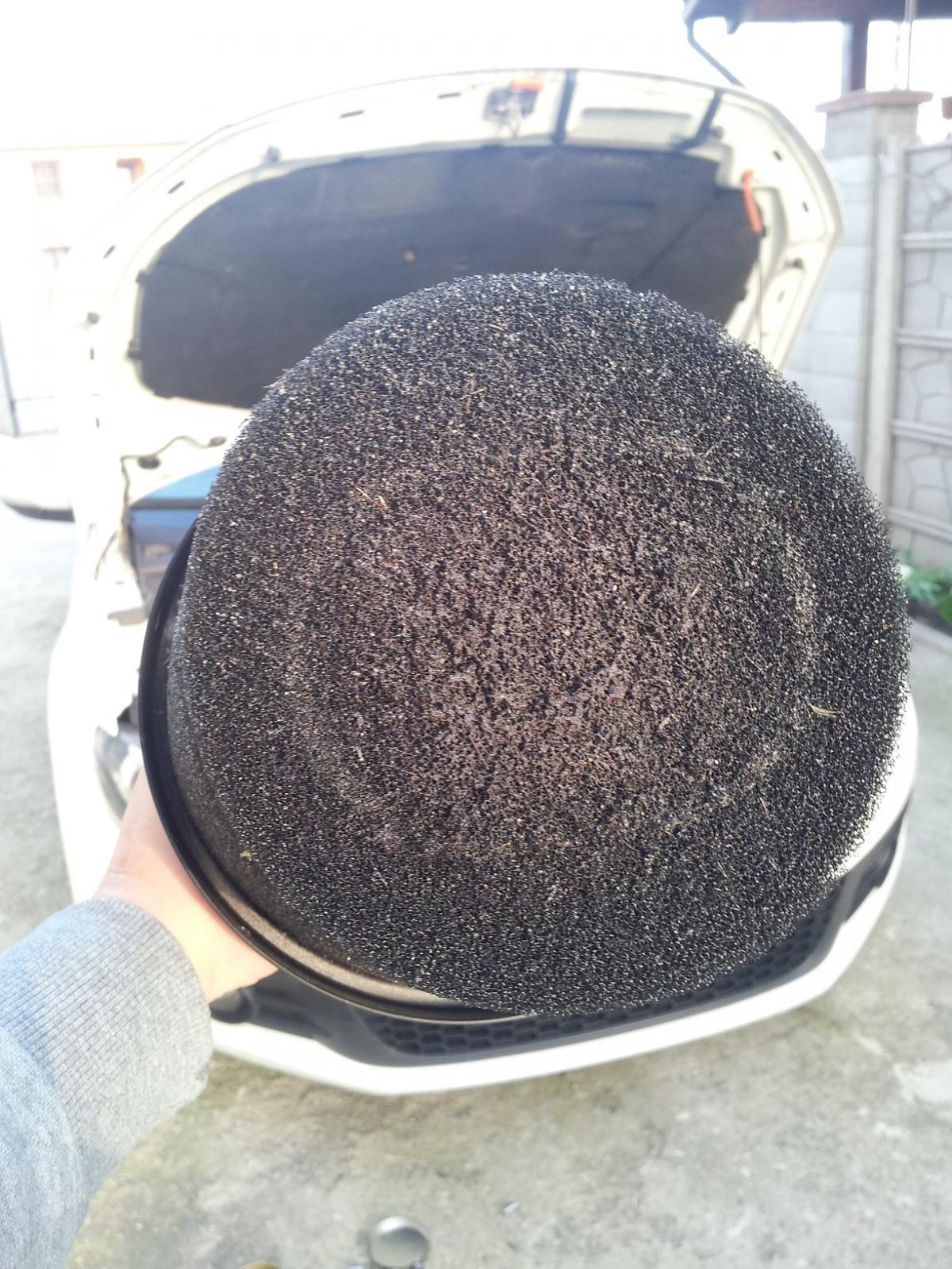

Am reusit sa montez si noul filtru de aer ITG, acuma CAI-ul este ca si nou. :) Dupa 15.000 km si 6 luni, filtrul de aer vechi nu era foarte murdar, probabil se poate curata si doar o data pe an. :)

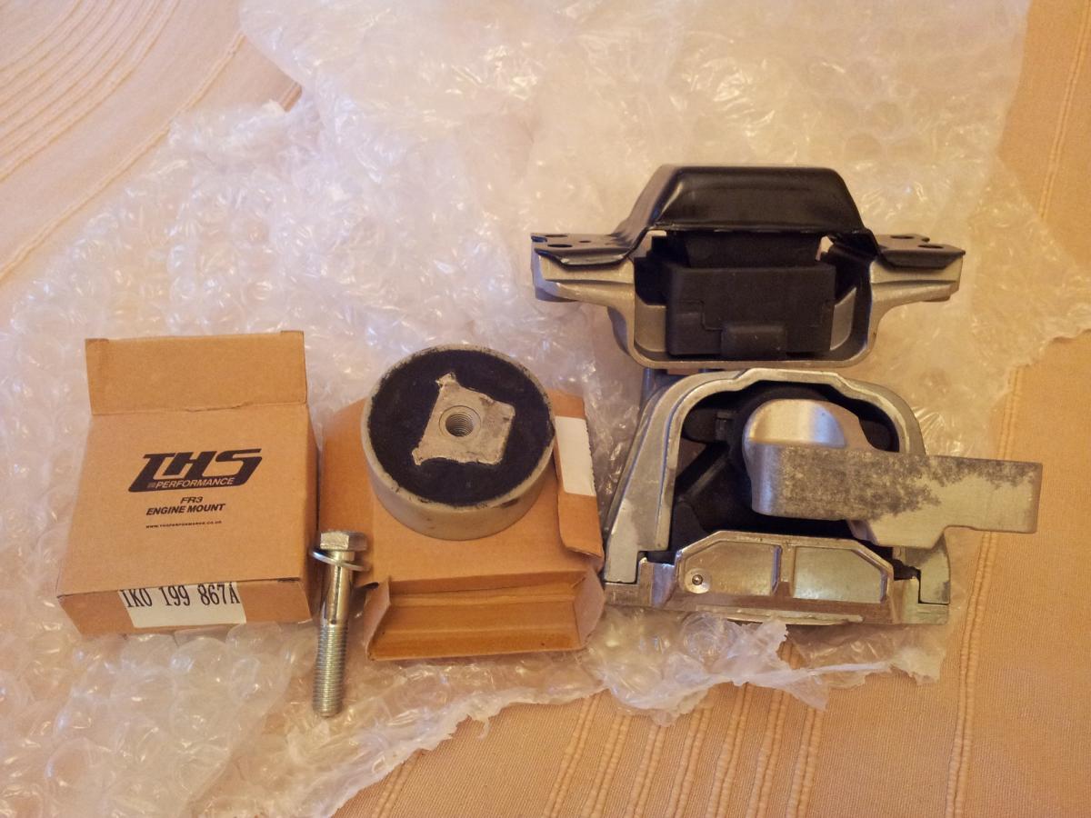

- Am montat suportii de motor cu unii THS (motor si cutie) + dogbone OEM nou. Multumesc colegilor JUG (pentru sfaturi) si cristi_407 (pentru procurarea lor). Cu aceasta ocazie am schimbat si bucsele brat fata (cele mici) pentru ca aveau putin joc dupa 90.000 km. A urmat si o geometrie.
Impresii despre suporti. Pana spre 2.000 de ture cam trepideaza se trasmit vibratii destul de puternice in habitaclu. La relantiu diferenta fata ce OEM este sesizabila, dar nu este notabila si nu este deranjant deloc. In mod de croaziera se poate spune ca practic nu se simte nici o diferenta la confort. Exista si avantaje. Schimbarea super ferma a treptelor de viteza, wheel hop redus cu mult (spre deloc, pe cat posibil la FWD, dar aici conteaza mult si aderenta - anvelope/calitate carosabil), schimbarea sunetului evacuarii in bine. Una peste alta, masina pare mult mai inchegata si este o senzatie placuta ... doar trebuie evitat sa te afli prea des sub 2.000 ture. :) Probabil ca vor face diferenta cand/daca voi trece la K04.

- Trebuie sa curat filtrul de aer ITG. Are 4 luni si 14.000 de km. Am zis ca am sa-l las pana pe la 6 luni sau 20.000 km, pentru ca din experienta am vazut ca nu se murdareste foarte tare, mai ales ca circul mai mult extraurban.

- La 104.000 km (in iulie) am curatat filtrul de aer ITG. Avea aproximativ 18.000 km si 5 luni de zile de la ultima curatare, nu pot spune ca arata rau.

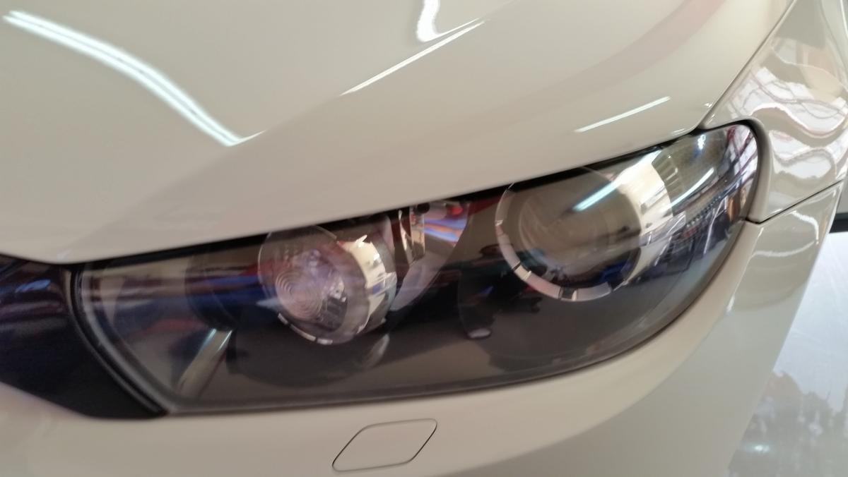

- S-a facut si un detailing interior/exterior (la aproape doi ani de la precedentul). Cu aceasta ocazie s-au polisat si farurile si s-a lipit peste folie de protectie. Proiectoarele de ceata fiind de sticla, nu s-au puteau polisa. Unul dintre ele era si crapat, asa ca le-am schimbat pe ambele cu proiectoare Hella si s-a lipit pe ele folie de protectie.

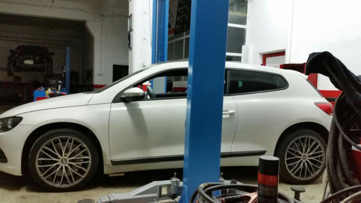

- Un lucru ciudat mi s-a intamplat acuma 2 luni de zile. Rulam linistit cu 80 km/h si dintr-o data s-au aprins absolut toti martorii luminosi din bord (chiar toti). Nu mai functiona cum trebuie nici un sistem care avea nevoie sa stie viteza masinii (ABS-ul pe franare nu intra, ESP-ul nu functiona, DCC-ul era intr-o stare default si aveai impresia ca esti intr-o caruta, senzorii de parcare nu functionau, ECU-ul de injectie taia alimentarea la 4.000 ture, vitezometrul nu functiona etc). Pana la urma rezolvarea a fost simpla si totul a durat 15 minute. Mufa care mergea la ECU-ul de ABS era imbacsita de mizerie. S-a curatat, s-au sters erorile cu diagnoza si totul a revenit la normal.
- Cu ajutorul colegului de forum Catalin (quatro3001), caruia ii multumesc pe aceasta cale, am procurat un kit de frane fata/spate (etrieri si port-etrieri) second-hand de Golf 5 R32, in stare foarte buna. S-au revopsit in camp eletrostatic, s-au schimbat garniturile (doar la etrierii spate pentru ca pe fata erau ca noi), am cumparat discuri de frana ATE (345 mm pe fata si 310 mm pe spate), am cumparat placute de frana fata/spate ATE Ceramic, am cumparat un set furtunase metalice Goodridge, am cumparat aparatoate de noroi fata/spate ... si s-au montat toate pe masina cu lichid de frana Motul RBF 660. Toate piesele s-au potrivit la fix, nu a fost nevoie de nici o ajustare. Kit-ul de frana s-a rodat in aproximatic 2.000 km si acuma functioneaza la parametrii normali.
- S-a montat si un short shifter de Audi S3 (cod 8J0711051E). Exista cod echivalent si pentru short shifter de Golf R, dar eu nu l-am mai cautat. Aproximez ca s-a scurtat cursa schimbatorului cu 15-20%. Este sesizabila si placuta diferenta.
- Pentru iarna ne-am pregatit cu acumulator Varta Silver Dynamic 61Ah + curea accesorii ContiTech + rola intizator originala. La anvelope am mers pe Goodyear Ultragrip 8 Performance, dimensiuni 235/40/R18. Sunt prea multumit de anvelopele Goodyear de vara ca sa incerc si alt producator. Mai ales ca anul trecut am avut Conti 830P si mi s-au parut cel mult normale. Anvelopele de iarna s-au montat pe jantele originale Interlagos, dupa ce in prealablil au fost revopsite in camp eletrostatic. A fost a 3-a vopsire a jantelor si cred ca am sa ma opresc. :)
- Singura piesa care s-a stricat la masina in ultima jumatate de an a fost burduful de la planetara stanga. S-a strapuns si a fost inlocuit cu piesa originala.

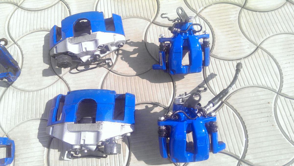

Trebuie sa iau legatura cu tine sa-mi spui unde ti-ai vopsit etrierii electrostatic :) si in general despre sistmul de franare

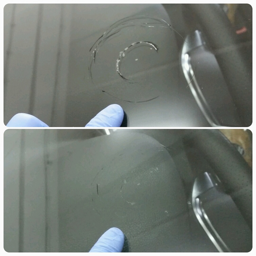

- In mai 2014 inlocuiam parbrizul original cu unul Pilkington. De atunci si pana acuma am avut neplacerea sa aud de 5-6 ori cum au bubuit pietricele in parbriz. Ultima oara cand s-a auzit ... a fost un bolovan. :) Un prieten profesionist la reparatii de acest gen ceva a reusit sa-l repare, nu este ca nou, dar in stadiul actual se poate circula fara grija. Am sa-l schimb la un moment dat, probabil pe asigurare, insa in ritmul asta de bubuieli nu am de ce sa ma grabesc. Am pus poze inainte/dupa.

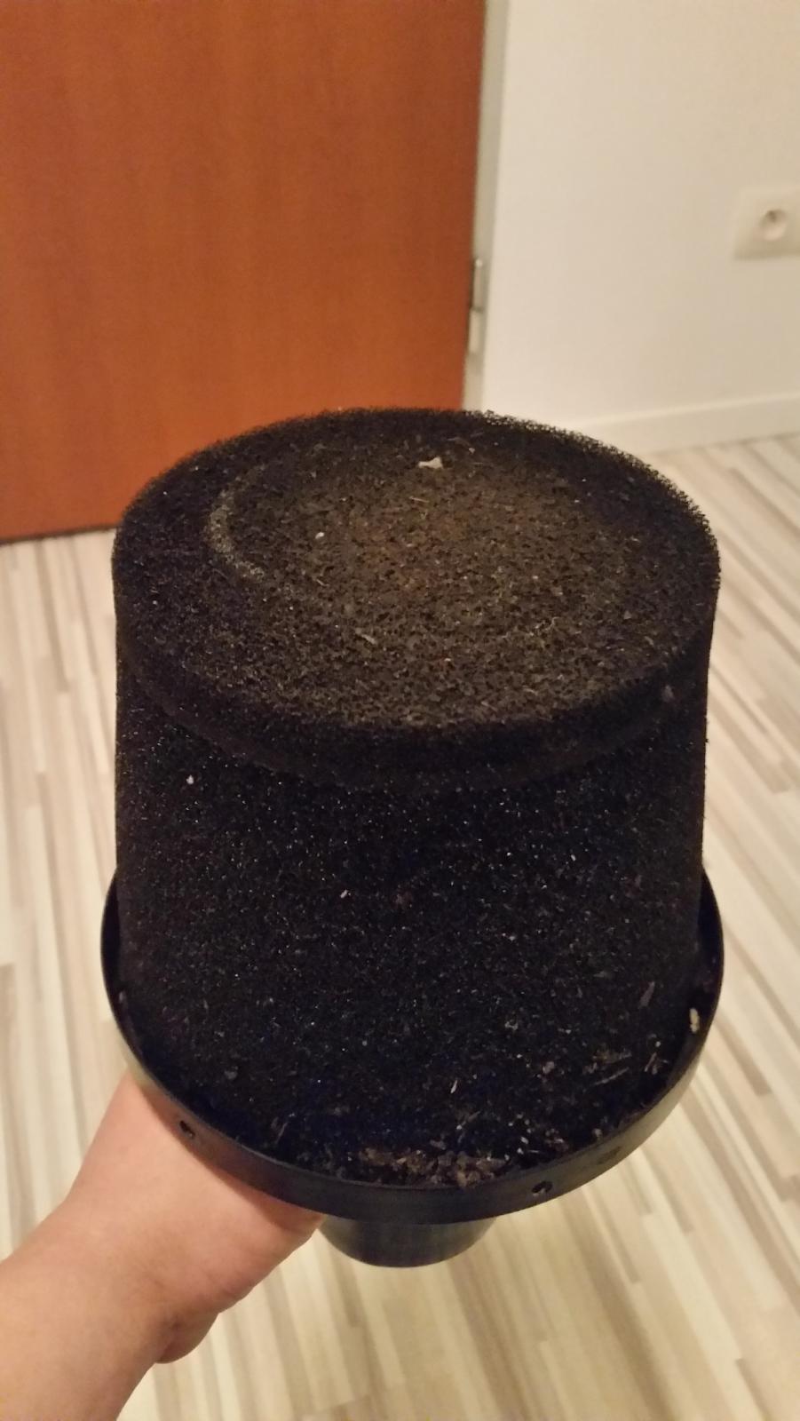

- Saptamana aceasta am curatat si filtrul de aer ITG cu kit-ul special de la ITG (degresant + ulei). Se poate vedea in poza cum arata dupa 6 luni si 19.000 km de la ultima curatare. Cred ca daca mai mergea inca pe atata si tot nu era vreo restrictie pentru circulatia aerului (mizeria este doar de suprafata). Pot sa absoarbe mult praf aceste foam filters, dar nu sunt cele mai rezistente (se dezintegreaza, putin cate putin).

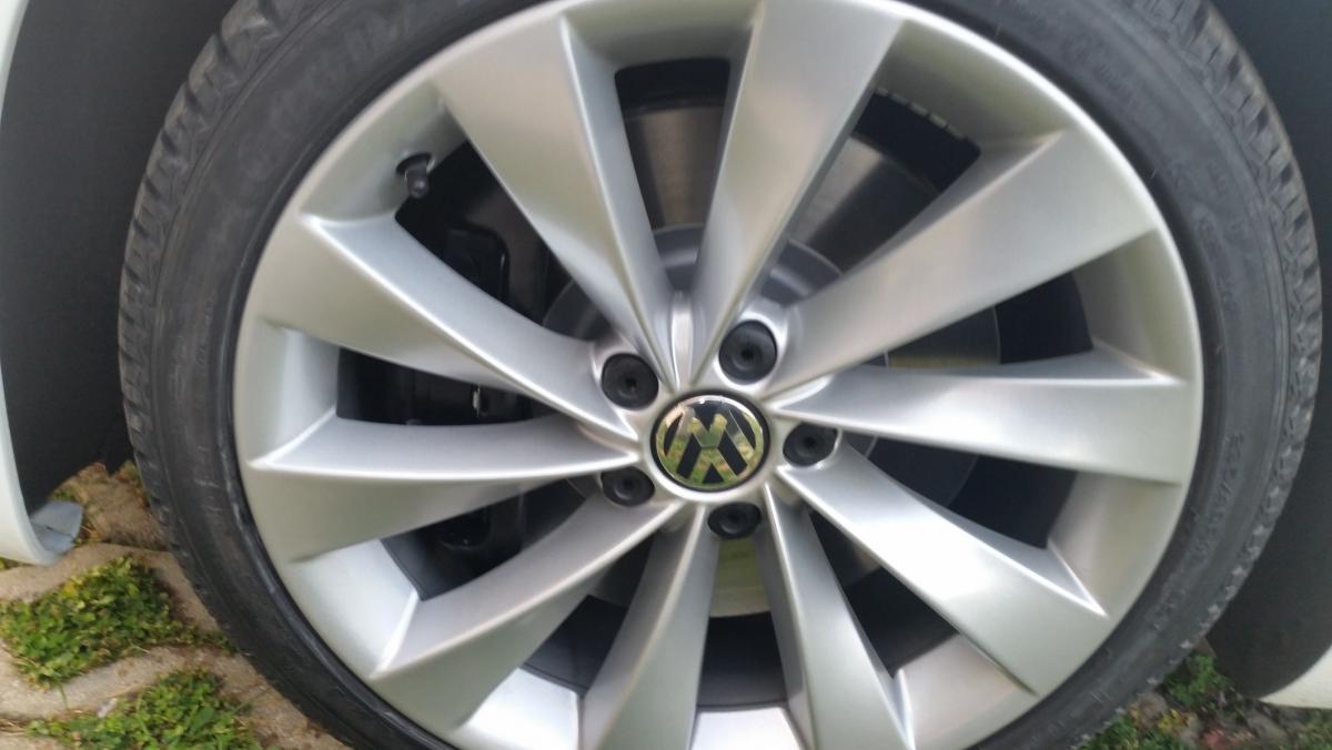

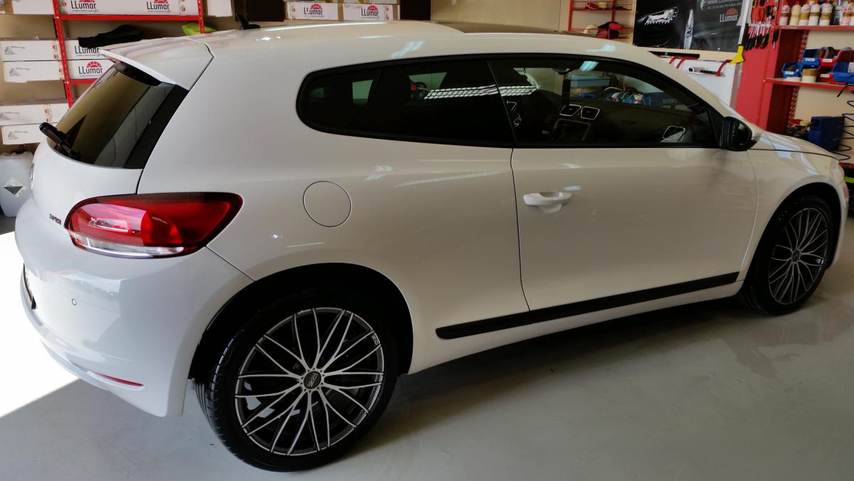

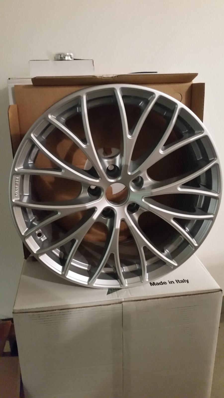

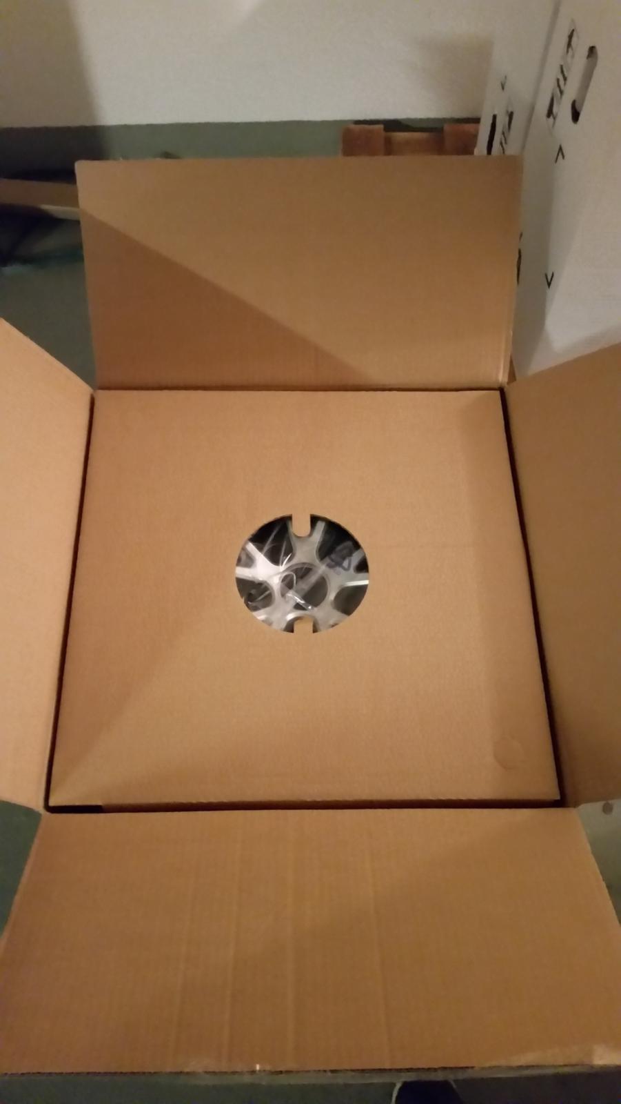

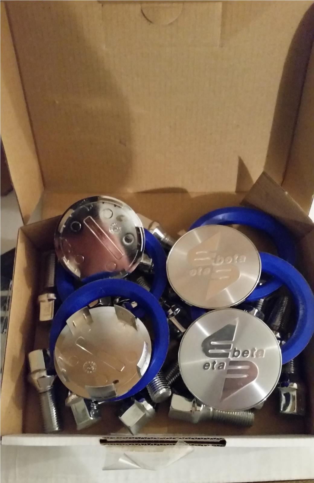

- Dupa 80.000 - 90.000 km si 5 ani de folosire, dupa mai multe vopsiri/indreptari, desi acuma arata bine jantele OEM pe care le folosesc iarna ... ele nu mai sunt ca noi. La viteze de autostrada se transmit niste vibratii si dupa mai multe teste am ajuns la concluzia (aproape finala) ca jantele ar fi cauza. M-am gandit sa le inlocuiesc cu unele noi pentru a conduce :) si nu :(, dar mi-a fost greu sa gasesc un model de care sa ma indragostesc. Cele mai potrivite mi s-au parut Eta Beta Piuma Silver, 18x8, ET 35 (fata pe 41 cele OEM). Din poze pare ca dau bine pe masinile "rotunjoare" :).
http://www.eta-beta.de/shop/de/porsche-boxster-cayman-981-winterraeder-19-zoll-piuma-silber-continental-winter-contact-ts-830.html
Nu am avut inca timp sa le montez, doar sa le despachetez. Chiar par de calitate (aveau si folie pe capacele) si rezistente. Nu stiu daca sa ma bucur de jantele noi sau sa-mi para rau de jantele OEM.

Sa revii cu niste poze dupa ce le montezi pe masina.
Patrezi actualele cauciucuri de iarna ?
Am sa revin cu poze Dun ... dar mai intai trebuie sa ma hotarasc daca le montez sau le scot la vanzare.:)
