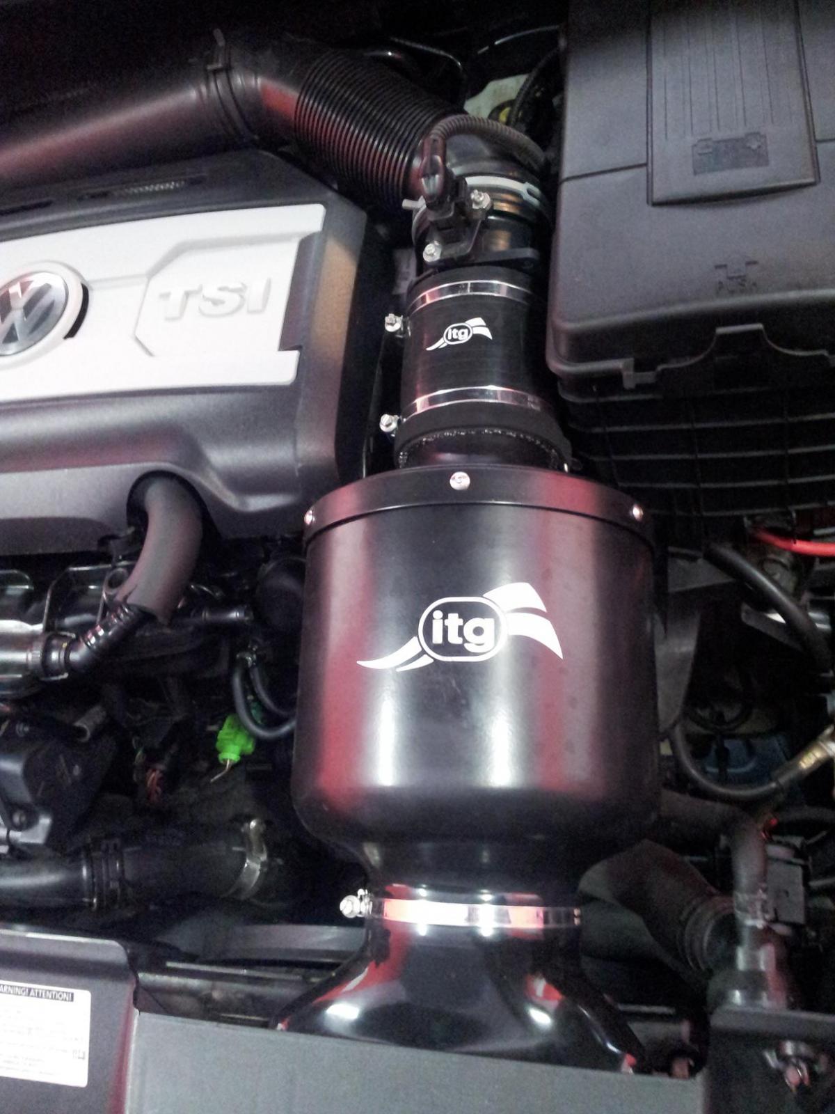

Am primit si kit-ul de curatare de la ITG, acuma trebuie sa ne facem timp pentru a monta admisia/evacuarea.

Pana la urma mi-am facut timp pentru a monta CAI ITG Maxogen si TBE non-resonated Milltek. Admisia scoate un sunet placut la inchiderea clapetei de acceleratie, sesizabil mai mult din exterior. :) Evacuarea se aude foarte frumos atunci cand motorul este in sarcina si la +4.000 ture.

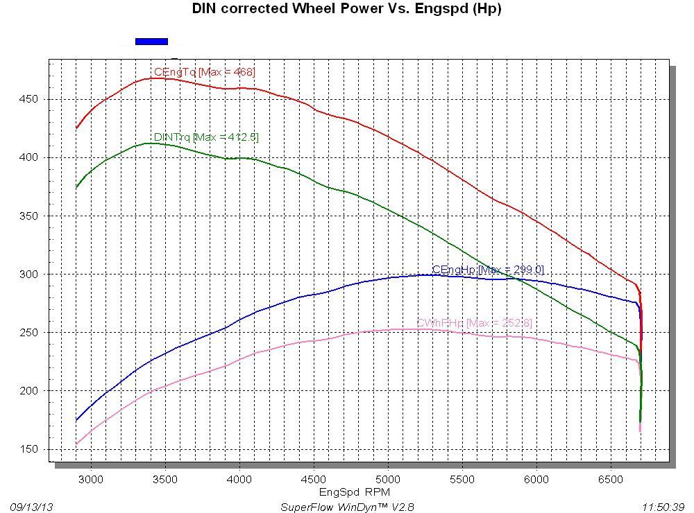

Peste cateva zile s-a facut si update-ul software de la REVO Stage 1 la REVO Stage 2, prilej cu care s-a efectuat si o masuratoare pe dyno la sediul Revo din Oradea. Masina s-a comportat cel mai bine cu setarile pentru Performance 2 (benzina RON98+) si asa a ramas configurata. In aceasta varianta motorul dezvolta aproximativ 460 Nm si 300 CP, iar la roata sunt aproximativ 410Nm si 250 CP.
Multumesc baietilor de acolo pentru profesionalism (si aici includ tot).
In niste teste scurte facute pe un drum inchis circulatiei publice, am masurat aproximativ 13 secunde de la 100 km/h la 200 km/h (pe vitezometrul digital) si o viteza maxima de 255 km/h (pe vitezometrul digital).

Foarte frumos a crescut GFE ul si foarte frumos arata si acel grafic.

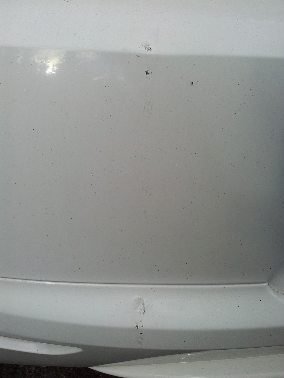

La plecarea in excurise am reusit sa fiu mai "destept" decat senzorii de parcare si sa ating usor bara spate de un stalp de metal. Amanasem vopsirea barilor fata/spate pana la primavara, insa acuma a aparut "oportunitatea" sa le rezolv mai repede. :)
