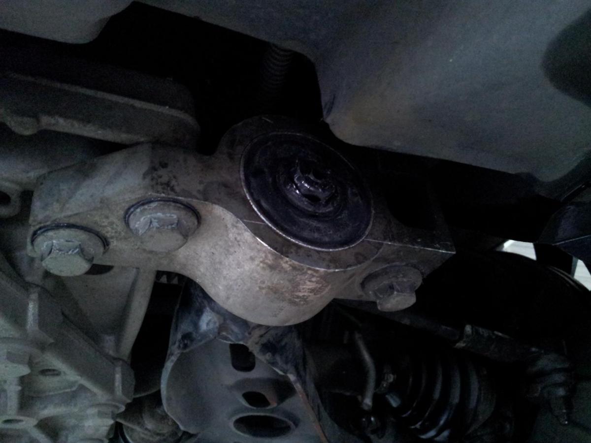

Astazi am schimbat bucsele de la bratele fata si am ales modelul plin (bucsele stock de pe Ibiza Cupra model 2006, daca am inteles bine). Bucsele pline de pe Leon Cupra R se pot comanda doar impreuna cu bratul de metal care le inconjoara. Bucsele vechi nu erau distruse, doar foarte putin fisurate, am fost mai mult curios de cum se simt niste bucse mai "race".
Am cercetat si varianta unor bucse de poliuretan, concluzionand ca bucsele pline de cauciuc reprezinta un upgrade suficient pentru mine. Nu am apucat sa-mi formez o parere completa, dar la prima impresia imi place cum se simte masina (si volanul la denivelari).

Nu am poze cu bucsele vechi. Erau putin fisurate intr-un colt, dar in mod normal mai tineau inca 20.000-30.000 km. Apar simtome clare cand necesita sa fie schimbate, nu doar vizual. Nu mi-as face griji daca nu sunt chiar rupte sau nu ai simtome.

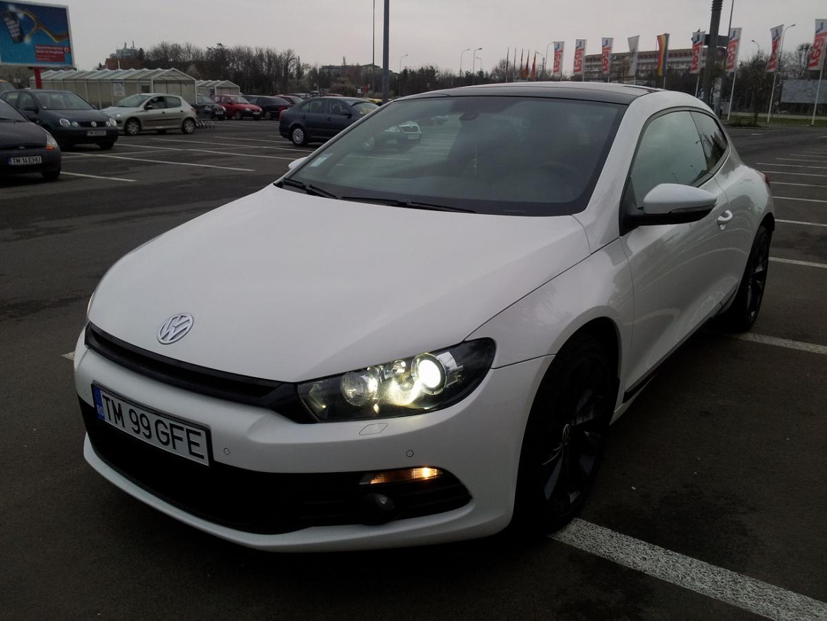

1) Jantele au fost verificate/indreptate, dupa care au fost sablate si vopsite in camp electrostatic, culoarea dark grey. Imi place culoarea jantelor, atat ziua la lumina cat si seara la intuneric, cand capata o nuanta de negru. Imi plac si etrierii de frana cum arata in combinatie cu jantele, am ales bine sa-i vopsesc negri.
2) Au fost montate noile anvelope de vara si sunt multumit de comportamentul lor, atat pe uscat cat si pe umed. Dupa montarea anvelopelor s-a facut si geometria.

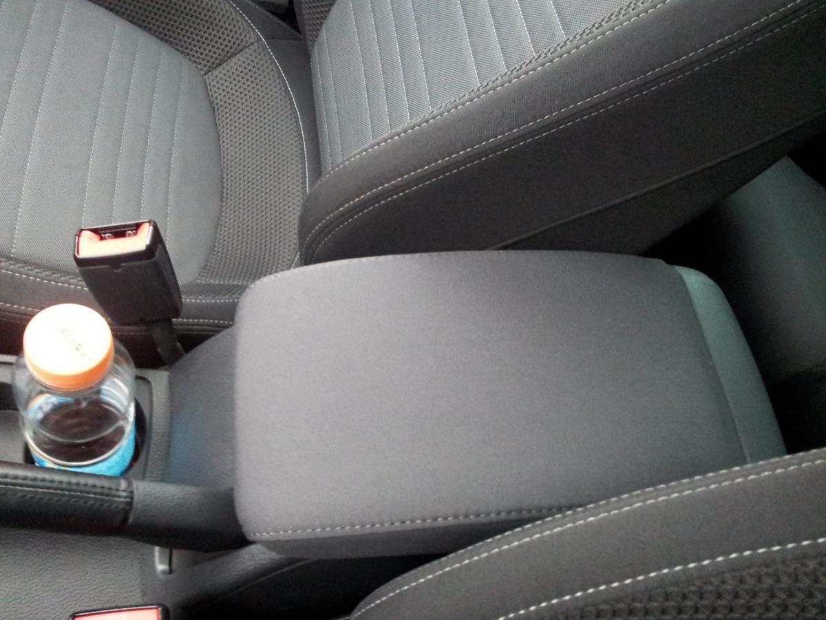

5) Cotiera originala de pe Golf 6 cu guri de ventilatie functionale. Culoarea cotierei si a cusaturii de pe margine se potriveste la fix cu nuanta tapiteriei scaunelor.

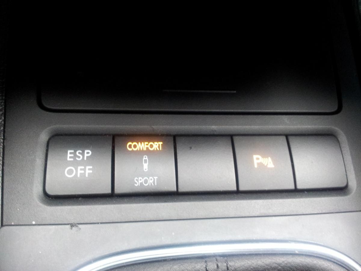

6) Senzori de parcare fata/spate originali de pe Golf 6 (OPS). Functioneaza perfect cu RCD 510.

Sincer, culoarea cam stirbeste din frumusetea jantelor, personal le-as fi lasat in culoarea originala.
Oglinzile negre lucioase ® cred ca ar schimba un pic fata masinii! Sa fie un pic in ton cu jantele!  :)
sa pui folie pe faruri ca e pacat de ele ! si cu pictograma ar fi bine sa vezi daca se poate ! ai o jetta ! :))

Dupa instalare si adaugare in CG, adresa 10 a fost codata direct via LC (dupa intriducerea codului de securitate) insa codingul direct via LC dadea eroare de out of range.
Am luat un coding de la un golf 6 cu OPS din fabrica (insa avea DSG)si acesta a fost acceptat. Ulterior am modificat din LC adresa 10 doar setarea privitoare la transmisie.
In RCD au fost pastrate setarile standard. Nu s-a umblat la Optical Park System & Interior Graphics.. In mod normal trebuia sa preia imaginea via CAN.
