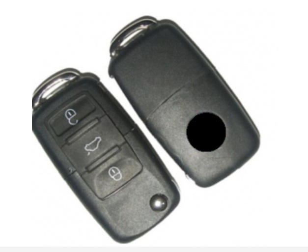

La cheie, partea care este uzata este carcasa exterioara (telecomanda functioneaza bine). Ma prost-dispune de fiecare data cand o scot din buzunar, dar nici nu as vrea sa-mi cumpar o cheie noua si sa o recodez doar pentru atat. Sa vad cum fac sa "pierd" cheia care este uzata, ca sa fiu nevoit sa-mi comand alta (si sa o pierd undeva unde nu o poate gasi vreun "bagacios"). :) Zicea codgao de ceva chei second pe forum, am sa ma uit si la posibilitatea asta. Ce stiu, este ca se poate improviza "romaneste" si se poate muta telecomanda+lamela dintr-o carcasa in alta.
Modificat de volvol
Probabil ca transaportul depinde si de greutate. La mine a costat 22 Euro pentru toate piesele comandate si sunt livrate prin DHL.
Cheia (generic vorbind), e alcatuita din doua parti: partea cu lama metalica (si transponderul) si telecomanda. Cele doua parti sunt "imbinate", insa sunt doua repere separate.
De asta am intrebat ce anume e uzat, pt. ca am avut si eu o problema asemanatoare, insa la mine era uzata doar telecomanda, pe care am inlocuit-o cu una noua.
Daca e uzata partea cu lama si transponderul, se pot muta, insa e mai dificil si migalos. Exista riscul sa spargi transponderul.
Asa arata telecomanda (separat)

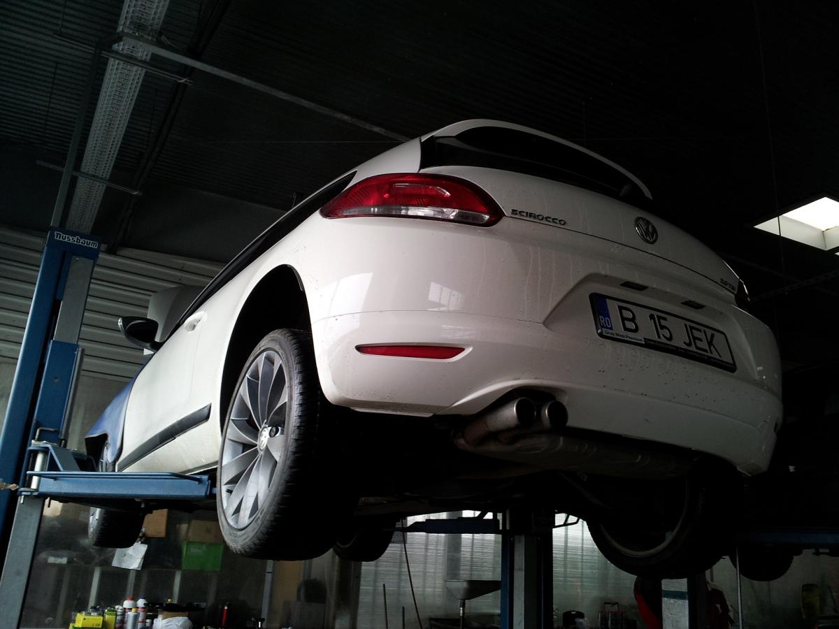

Astazi masina a primit bine-meritata revizie generala. Teoretic nu ar fi fost nici o graba pentru ca, conform cartii de service, ultima revizie completa fusese facuta in urma cu 4 luni si 6.000 km, insa eu am preferat sa stiu ca totul este facut de “mana mea”.
S-a efectuat o inspectie tehnica generala (inclusiv test telescoape, test frana, bucsaraie, nivelul de ulei in cutia de viteze, antigel, diagnoza etc). S-au schimbat urmatoarele:
- lichid de frana (probabil degeaba pentru ca este posibil ca la primavara sa vreau sa vopsesc etierii de frana in camp electrostatic)
- ulei (Liqui Moly Top Tec 4100 5W-40, 5 bidoane x 1 litru, made in Germany)
- filtru ulei (Mann)
- filtru benzina (Mann)
- filtru aer (Mann)
- filtru polen (Mann)
- bujii (NGK Laser Platinum)
Singurele posibile probleme depistate au fost:
- baia de ulei cu urme de zgarieturi (dar fara fisuri)
- urme fine de ulei de motor intre cutia de viteze si baia de ulei (de la un semering)
La recomandarea personalului de la service voi monitoriza si eu nivelul uleiului, insa semeringul respectiv ar trebui sa nu faca probleme cel putin cat va tine si kitul de ambeiaj (schimbarea lui necesitand demontarea cutiei de viteze si a ambreiajului).
Personalul de la service a fost amabil si serviabil ca intotdeauna, am sa mai revin pe la ei si pentru alte revizii.
Si cateva poze cu masina la revizie.

N-o sa rezolvi nimic schimband semeringul de la cutie, am avut aceeasi problema la Ibiza si l-am schimbat, desi pierderea de ulei era infima, cateva picaturi intr-un an. Dupa schimbare, cand au vazut ca nu s-a rezolvat problema, cei de la service au spus ca trebuie schimbat alta piesa,nu stiu ce pipa, care costa 800 RON plus manopera, insa n-a mai fost cazul, pentru ca am vandut masina.
Modificat de cristian
Eu am sa urmaresc atent (cum oricum fac) consumul de ulei de motor ... si daca va fi cazul vom schimba tot ce va fi necesar. Pentru cateva picaturi pe an (cum pare si cazul meu) nu merita nici macar investigata. :)
La Ibiza cred ca este o "problema" (daca se poate numi o problema) mai generala (si probabil la mai multe masini VAG) pentru ca mai multe persoane cu care am discutat au indicat exact situatia descrisa de tine (cristian).
Modificat de volvol
Tocmai, eu zic ca situatia e oarecum asemanatoare, cam asa se intampla la multe cutii de viteza manuale de la Vag. Eu zic ca ce curge la tine e acelasi lucru care curgea si la mine, adica ulei din cutia de viteze, deci acolo trebuie sa verifici nivelul.
Personalul de la service mi-a spus ca urmele par a fi de la ulei de motor. Am sa verific si nivelul din cutia de viteze la fiecare revizie (cum am facut si acuma). Persoanele cu care am mai discutat eu (posesori de Ibiza in Club Seat TM) faceau referire tot la pete de ulei de motor. Dar sa le lasam deoparte ca astea nu sunt motive de ingrijorare.:)
Daca ti s-a zis de semering, ala e la cutie, eu am vazut personal cand mi-a fost schimbat de mecanic.
Oricum ar fi, masina arata foarte bine, la un moment dat ma atragea si pe mine Scirocco, intre timp mi-a cam trecut si am revenit cu picioarele pe pamant.
