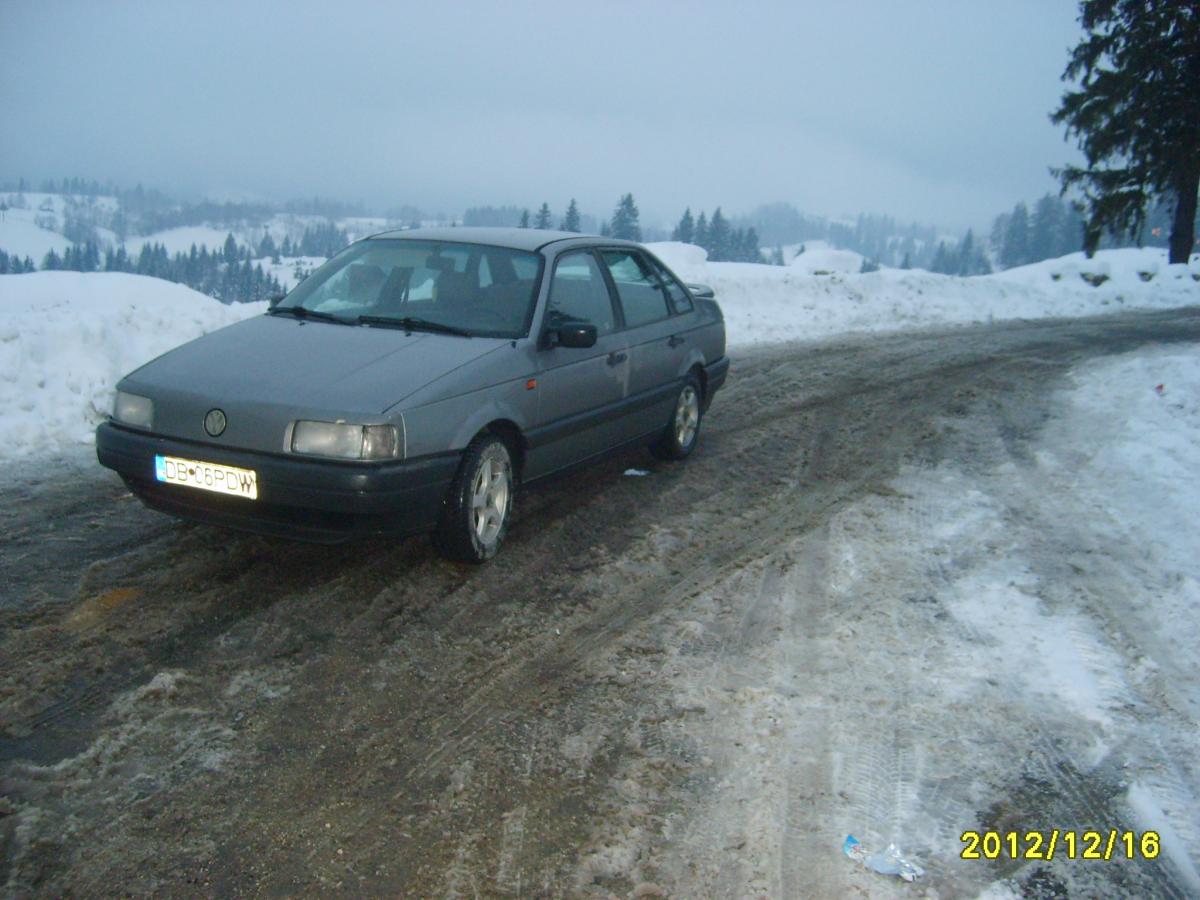

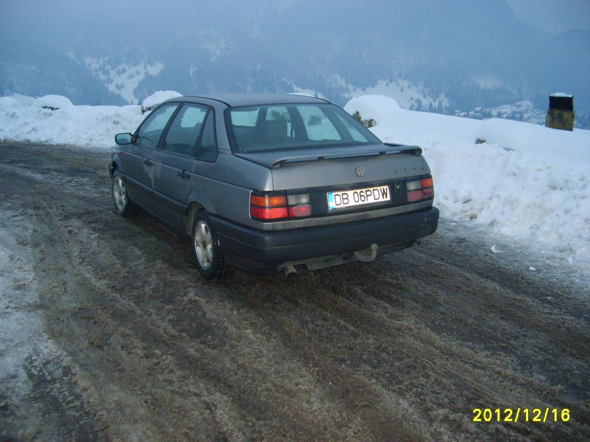

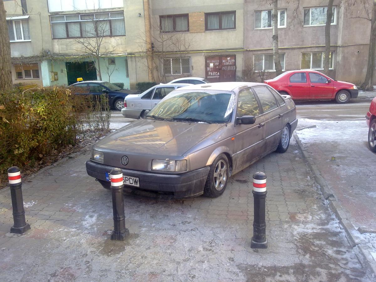

salutare tuturor. pe la jumatatea lui noiembrie a trebuit sa imi cam schimb masina din cauza ca am facut greseala sa achizitionez un opel (big mistake). am tot cautat volkswagen golf mk2,3 jetta si nu am gasit nimic pe placul meu.
caroserii terminate, motoare neomologate + multe alte probleme.
si am dat peste aceasta minune de 2.0 8v din 1993 care functioneaza fara probleme, avand doar cateva lucruri destul de minore de rezolvat, cum ar fi telescoapele spate, ulei filtre, chestii uzuale.

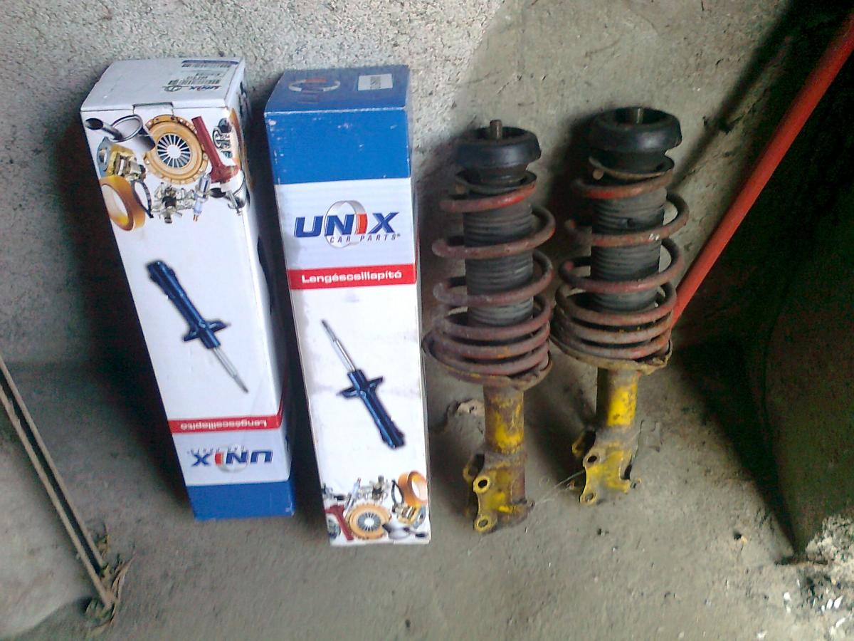

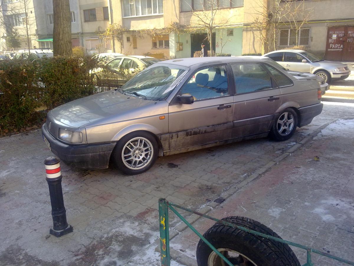

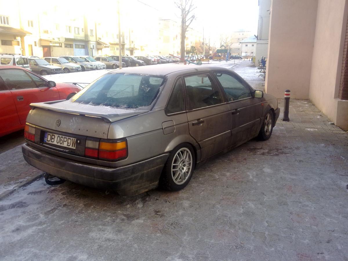

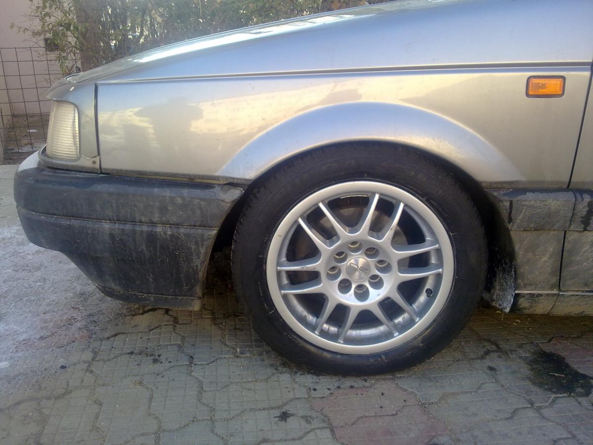

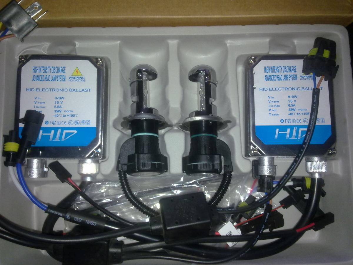

sambata am schimbat suspensia cu una sport, marti am montat bi-xenonul (masina e chioara cu halogenul) si urmeaza alte chestii.
masina va fi facuta pe placul meu rezultatul sper ca va fi si pe placul vostru.
si poze de cand am luat-o pana in ziua de azi

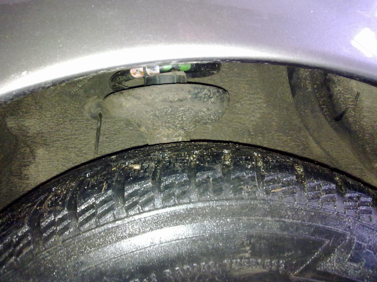

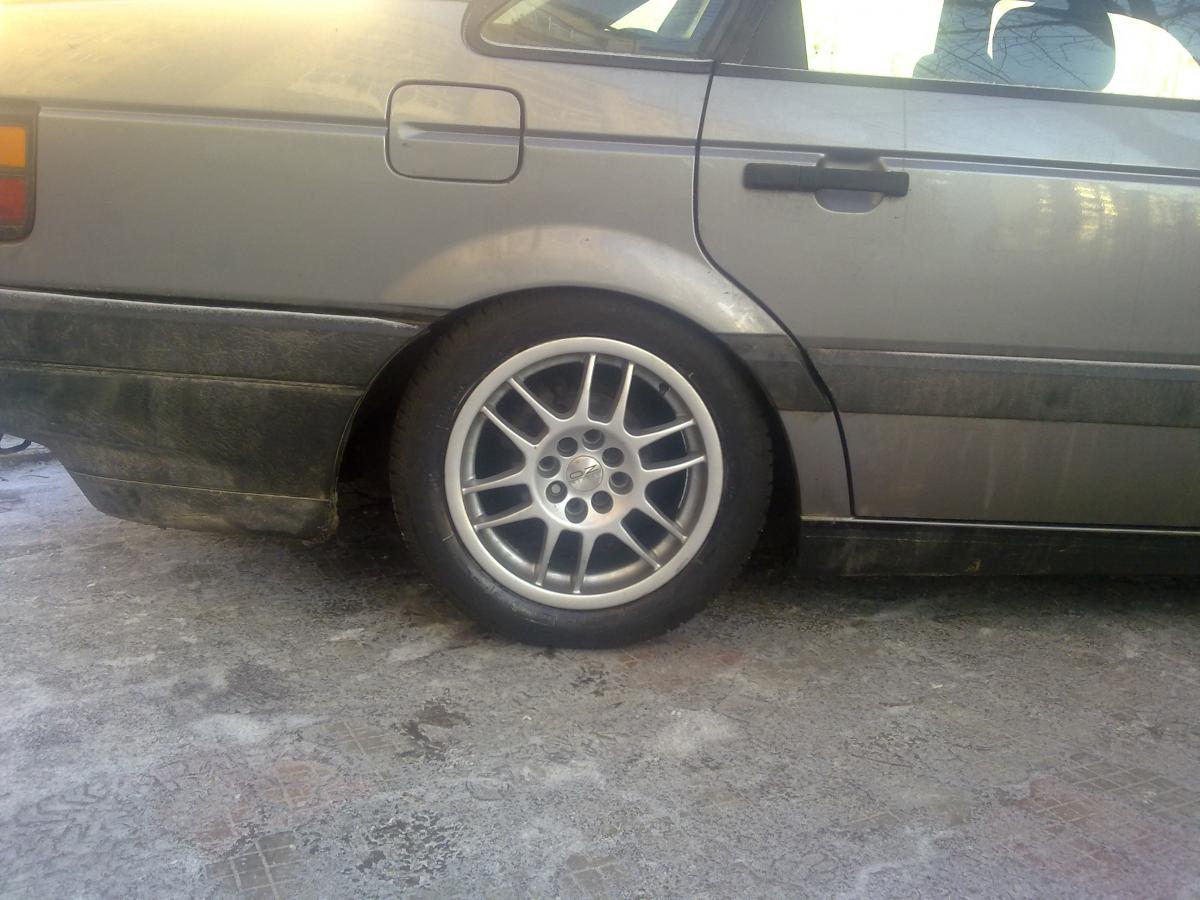

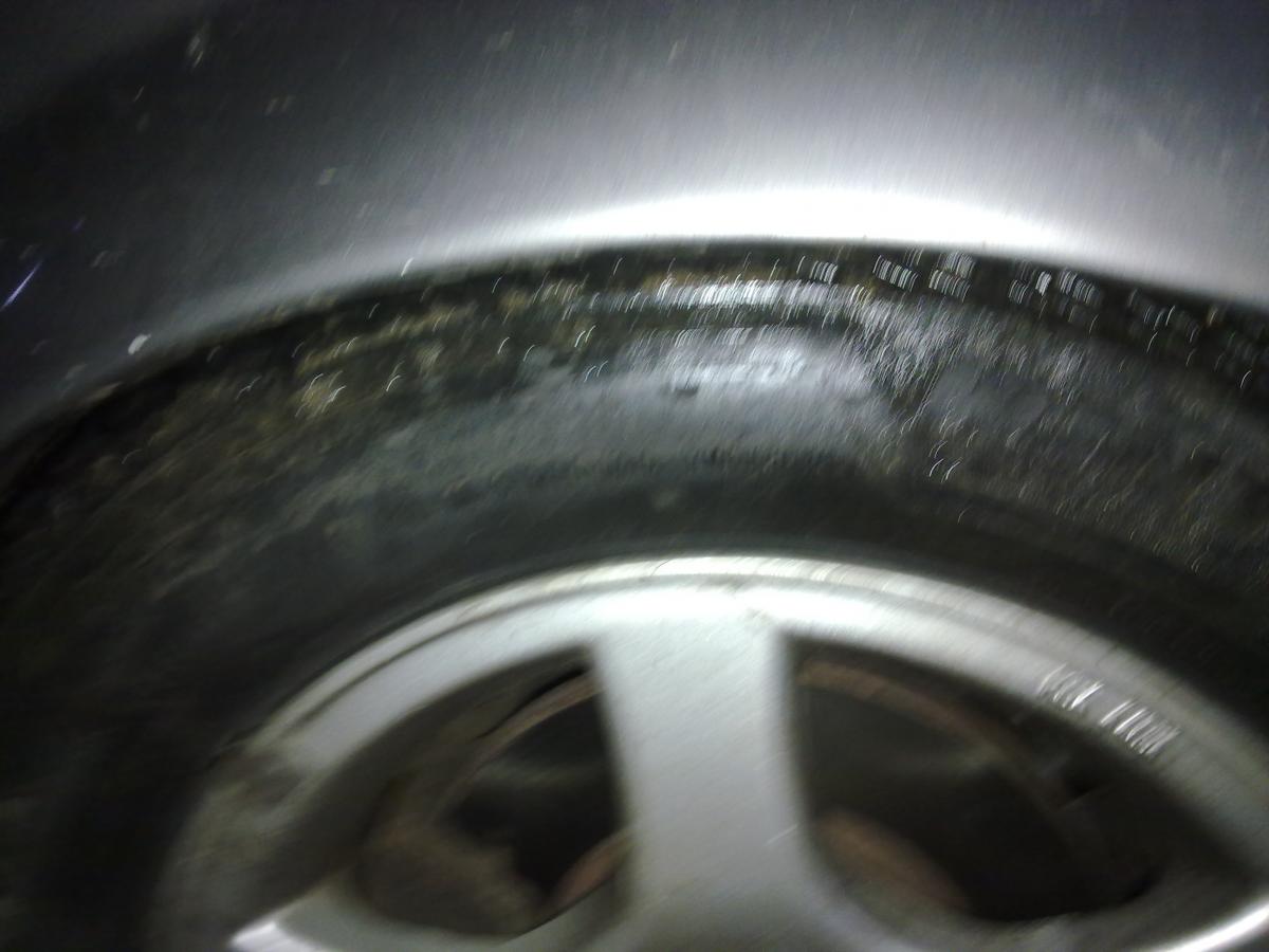

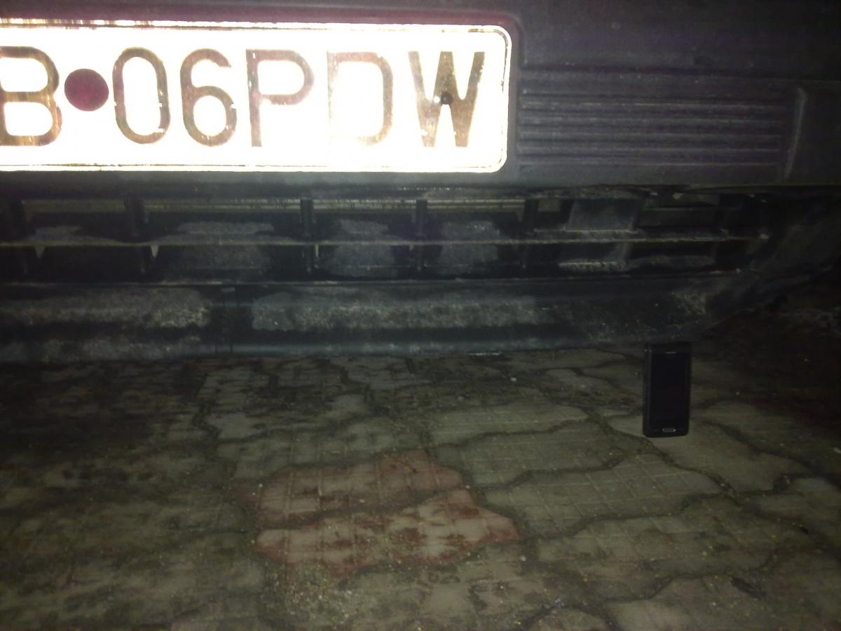

continuare la poze, suspensia fata este fk completa si spate arcuri sport cu amortizoare stoc.

Salut si bine ai venit....frumoasa, sa ai grija de ea....

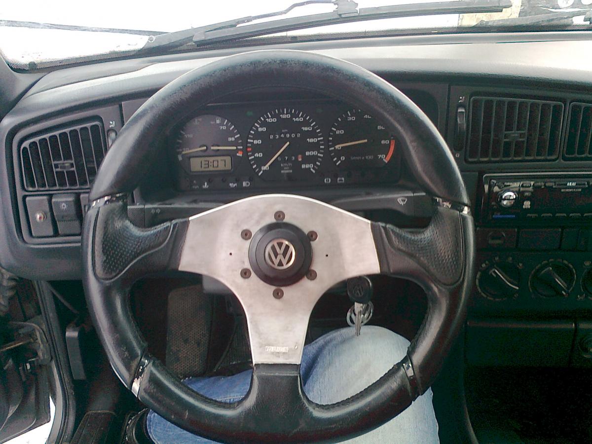

Referitor la motor...sigur este 2.0 8v?....ma duce in eroare bordul, la tine kilometrajului este pana la 220 si cred ca tre' sa fie 240...poate s-au schimbat ceasurile....
La multi KM.....
Multumesc si a ta este foarte ingrijita.
Motorul este 2.0 2e 115cp, ceasurile au fost schimbate de fostul proprietar pe motivul ca nu functioneaza partea cu apa si rezervorul, dar eu le-am montat inapoi si functioneaza perfect. Masina are 254000km reali, motorul functioneaza impecabil si cam atat.

Frumoasa masina, sa o stapanesti sanatos. Insa nu pot sa nu remarc montajul bi-xenonului pe oglinzi, fara lupe... Deci pleci cu un mare minus la drum! Din respect pentru ceilalti participanti la trafic, ar trebui sa renunti la varianta asta.
imi pare rau dar am farurile reglate mai jos si nu il dau jos nici cu rugaciuni, mai ales ca modelul asta de masina pe halogen e chioara si lupe nu stau sa montez, am altele mult mai importante. cat timp sunt farurile reglate corespunzator nu deranjeaza pe nimeni.
Mai economic ieseai cu becuri de 100w,asta daca ai far din sticla,plus 2 relee si ai rezovat problema.Lumina data de becuri este cea normala!Vei avea mai putina carne in frigider :D Faina masinuta,am condus mai demult un break cu acest motor.
Modificat de micutu6666
2 becuri ma duceau cam 100 si ceva de lei. instalatia completa ma dus 220 ron si nu se compara la lumina + ca nu imi place sa stau cu modificari cu relee suplimentare. instalatia bi-xenon a venit direct cu instalatie plug&play ceea ce este foarte bine.
Eu am luat becuri philips,am gasit pe net si narva..Nu era mare scofala cu acele relee!Nu au ce comenta nici la ITP.Acum dc te-ai pricopsit cu alea mergi asa!.
la itp oricum nu au ce comenta cu instalatia de xenon. tot ce se vinde in comert este omologat, am factura tot. nu stiu de unde aceasta idee preconceputa ca ai probleme la itp pentru ca ai xenon.
Nu e idee preconceputa..Daca te ia pe bune la ITP.fii sigur ca se ia de xenon..Au fost patiti.
ba este pentru ca sunt omologate tocmai de, ghici cine, rar.
si ideea ca nu se pune xenon pe faruri deschise, alta idee tampita. exista inclusiv masini de fabrica cu faruri deschise fara lupe.
un bun exemplu este renault laguna 2 care are xenon pe faruri deschise de fabrica, doar ca scrie xenon pe faruri. :icon_bounce:
Eu nu am spus nimic de ITP. Tocmai pt ca ştim cum se poate rezolva o problema ca asta. In ceea ce priveşte omologarea, e valabilă şi corecta dar numai în combinaţie cu lupe în faruri. Discuţia poate continua la nesfârsit fara rezolvare, tocmai de aia sunt atatia înjurati pe drumuri. Dacă îi întrebi, toti le au reglate în jos. Dar deranjează enorm. Cauza e sticla şi oglinda din far normal. La Laguna farul e conceput astfel încât să nu fie nevoie de lupe, oglinzile directionand fluxul de lumina în jos. Iar sticla e clara. Oricum, închei aici, tu ramai cu xenoanele şi noi rămânem chiori noaptea şi injuram. De aia suntem români, ca ne pricepem la chilipiruri de genul... Fii tu sănătos!

p.s. xenonul e art nu juanjing :D
