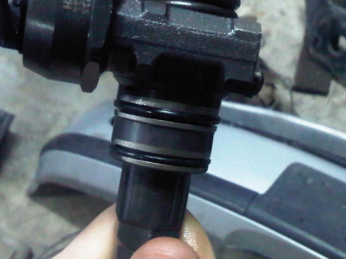

Ar putea sa existe alta cauza pentru acest fenomen?
Pe injectoare se observa de o parte si de alta a oringurilor cate o banda de uzura. Si doar pe jumate de injector. Asta sa fie problema?
Cum se poate rezolva aceasta problema?
Am anexat poze cu injectoarele si chiulasa.
Mersi.

Problema, la acest tip de motor - si la cel de 1.9 - este uzura pe care o face injectorul, in chiulasa, datorita prinderii acestuia intr-un singur punct.
Uzura se vede si in poze.
Solutie - alta chiulasa plus restul - oringuri si suruburi de fixare noi. In Bucuresti exista un atelier care reconditioneaza si remediaza acest aspect - din cate am inteles, e ceva de munca si un pret pe masura. Daca vrei sa te pun in legatura cu ei, dai de veste si incerc sa iti fac rost de numarul lor de telefon.

ca la 2.0 s-a modificat sistemul de prindere si nu mai este asa - deci, nu mai au problema asta. Oricum, la o uzura ca in poze, nu are cum sa-ti etanseze bine......

treaba cu oringuri mai groase - o improvizatie - cine stie daca si cat va merge.
Daca considerati ca nu merita o incercare cu schimbatul pompei , demontati chiulasa si bagati bucse si vorbim.
