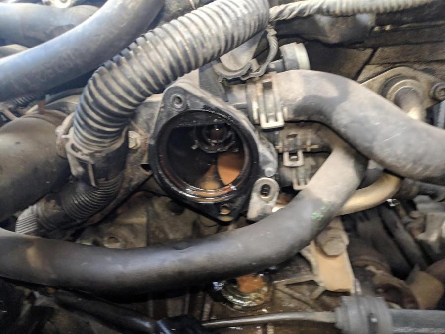

Va salut,
Mi s-a blocat termostatul pe inchis , mi-a fiert apa , era sa-mi explodeze borcanu.
Din fericire nu mi s-a ars garnitura de chiulasa (din verificari ulterioare)
Aveam nevoie de masina repede asa ca am scos eu termostatul, am completat cu apa si am pus furtunul la loc.
Partea buna e ca masina merge bine acum, se raceste bine nu mai trece de 90 de grade. Este vara , pot merge si fara termostat.

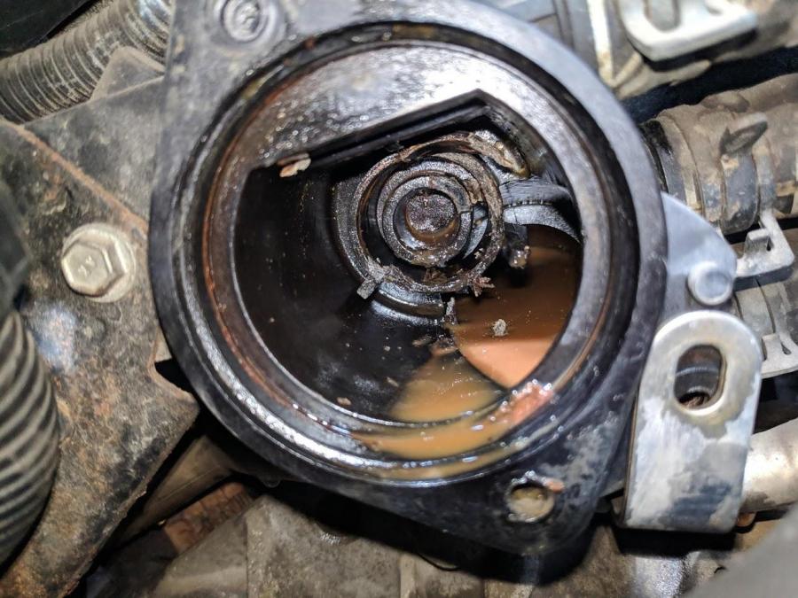

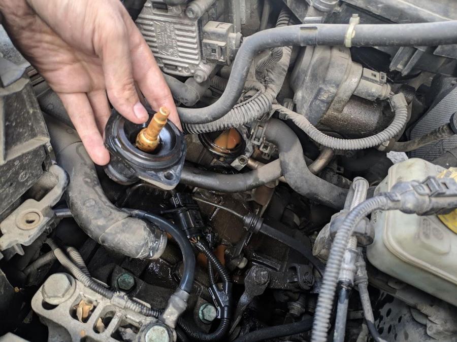

Ce ma bulverseaza pe mine este felul cum arata ce am scos eu de acolo, in imagini toate termostatele arata diferit, au un invelis de plastic si un arc, eu cand am scos am scos doar elementul care arata ca un glonte cu o tija in el, cel care cand se incalzeste la 87 de grade incepe sa permita tijei sa intre in el implicit permitand arcului sa se extinda. Pare ca acolo a fost umblat , si sunt bulversat de ce a ramas inauntru. Urmeaza sa imi iau alt termostat OE dar ma gandesc sa schimb tot blocul (termostat + senzor), bine sa schimb blocul va fi bataie de cap. Mai facea senzoru' figuri, inainte nu mai mergea deloc dar l-am scos i-am dat cu niste WD 40 si n-a mai facut probleme.
Am atasat niste poze, eu am eliminat elementul galben pentru a-i permite sistemului sa circule apa/antigelul.
Adica tu crezi ca la o masina de 18 ani esti primul om care pateste asa ceva de trebuie sa deschizi topic nou? S-a discutat de termostat si rasdiscutat. Vezi ca mai mult ca sigur termostatul nu are nimic. Flansa termostatului s-a gaurit in dreptul cuiului termostatului care se impinge in bara transversala din flansa.
Nu stiu, am postat special pentru codul meu de motor AUS deoarece observ ca arata diferit de cum stiu ca arata unul normal. Daca vrei sa ma ajuti bine , daca nu sunt satul de comentarii inutile pe langa subiect. Mersi de raspuns, cred ca am inteles ce ai zis, am gasit dupa ce am ajuns pe pagina 6 de search ce cautam, niste discutii in care esti si tu.
Cred ca te referi la bara in care se impinge tija
Modificat de spzHades
Citeste cu atentie ce am scris si apoi topicul urmator. Ai si poze.
Am dat edit de reply, sunt mai impulsiv de fire. Mai citesc prin topic-uri pe acolo. Intradevar orificiul acela e gaurt, m-am uitat pe flansa cand am scos si avea gaura pe ambele parti. Incerc sa-mi dau seama daca am nevoie acum sa schimb doar flansa aceea si sa las restul cum e.
Pe mine ma bulverseaza cum arata inauntru..
Ce am inteles e ca trebuie sa schimb flansa ca are gaura, ce n-am inteles e de ce chestia aia galbena nu are invelis si arc si cum inlocuiesc partea aia care nu arata prea bine dinauntru, daca are rost sa o inlocuiesc , daca are rost sa ma bag eu sau mai bine ma duc la un mecanic.
In prima faza o sa inlocuiesc flansa.. daca merge , sa fie sanatoasa , daca nu... ma duc la mecanic.
