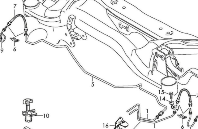

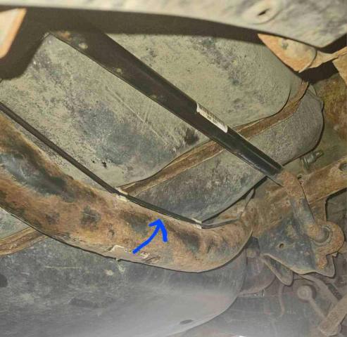

Salutare, tocmai ce mi-a pocnit din senin aceasta conducta ( NR 5 ) intermediara sau cum se numeste, din cauza varstei s-a umflat probabil si a cedat, are o fisura care atunci cand calci frana tasneste ca la robinet. Stie cineva cum se numeste exact aceasta conducta sau cum o pot cauta? Nu o gasesc deloc, este un passat b6 2.0 bmp break. Merci anticipat!

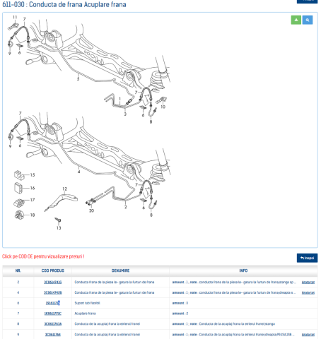

Scuzati pentru dublu post dar nu pot edita/updata postul anterior. Am gasit partea necesare insa sunt 2 variante, la prima varianta nu am NR 5 si NR 1 exact ce-mi trebuie mie, s-a mai lovit cineva de aceasta problema recent si cum a fost solutionata? Am in plan sa schimb toate conductele vechi dar momentan este blocata in parcare ( nu am frane deloc ) incerc local sa o schimb pe aceasta care este pocnita si curge dupa care o duc direct in service, nici pe platforma no pot lua ca nu exista loc pentru manevre sau pentru o platforma lunga cu tot cu masina.
