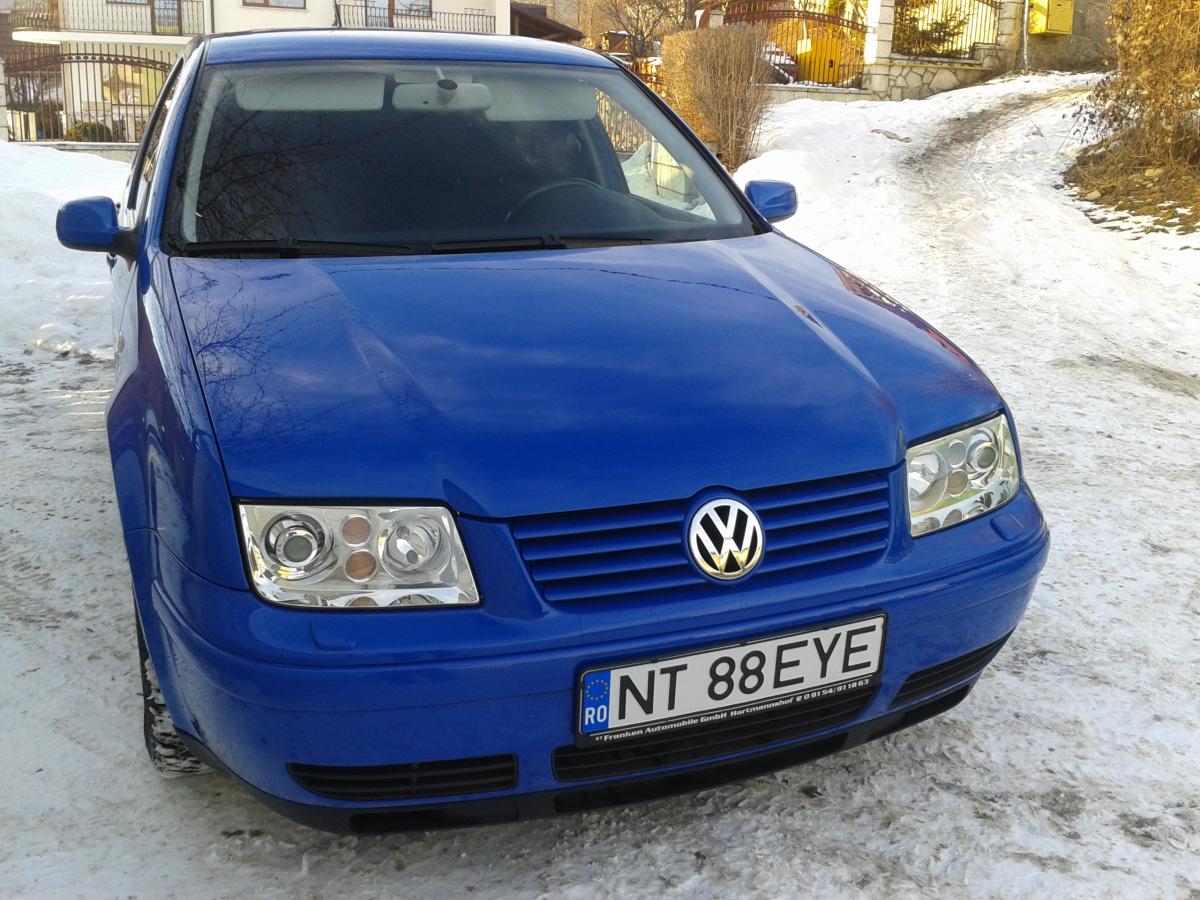

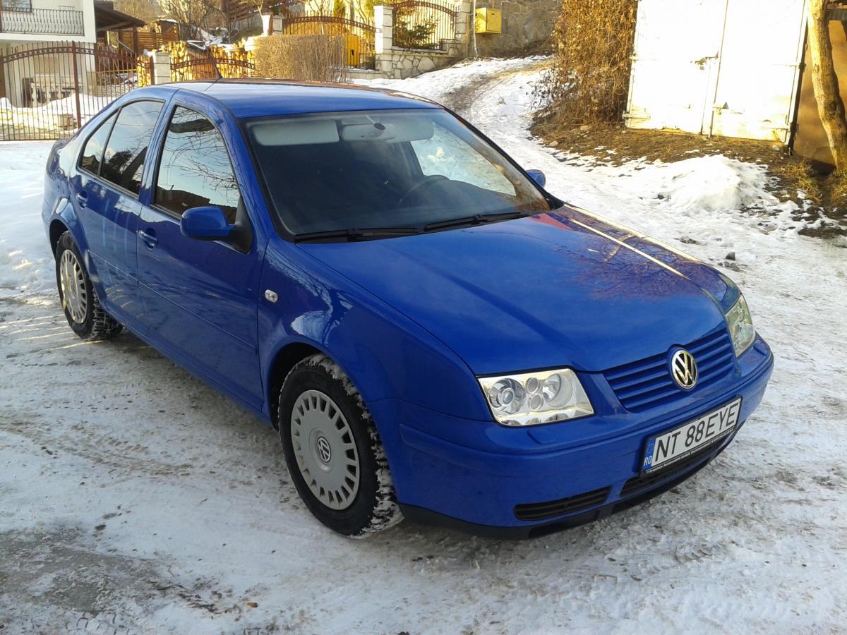

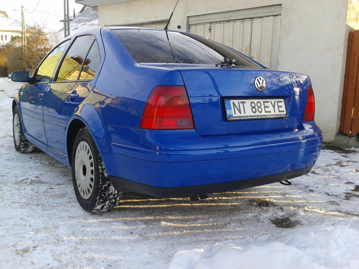

Iata si prima spalare de la achizitionare, dupa reimprospatare parca imi place si mai mult :D

Sa o stapanesti sanatos!
In afara de jante, iti recomand sa o pastrezi asa cum este :icon_thumleft:

vad ca ai si senzori de ploaie in oglinda...mare grija la parbriz e destul de scumpel...
e acelasi parbriz ca la orice bora. scumpa este oglinda, dar ea nu se schimba la schimbul parbrizului
Muale te asigur ca nu este acelasi parbriz ca la orice bora la cele care au senzori de ploaie...in caz ca nu ai schimbat niciodata parbrizu la masina ta prima data cand dai comanda de parbriz nou te intreaba daca ai senzor de ploaie sau nu...si eu am senzori de ploaie si parbrizul este cu tenta maro deci stiu ce vb.bafta
din ce stiu eu, senzorul e in baza piciorului de prindere (acel punct negru). senzorul nu ramane pe parbriz,se trece pe parbrizul nou, cu un gel special intre sticla si senzor.
difera prinderea, acea pastila metalica pe care se prinde oglinda.
cand ai senzor, pastila e un cerc, in centrul ei vine senzorul iar peste-oglinda.
fara senzor, pastila este plina
Sper sa nu am probleme cu el, si chiar daca as avea as trece pe normal ca ma cam enerveaza senzorii, nu prea isi fac treaba bine, ba nu prea merg, ba merg prea repede, adica daca tot sunt senzori sa fie calumea. Ploua afara si era in pozitia de auto, am pornit si de curiozitate am lasat sa vad daca pleaca cumva, nimic, abia dupa ce am dat eu un impuls au inceput sa faca treaba. Acum ori nu stiu eu sa ii folosesc, ori a fost schimbat parbrizul in trecut si senzorii nu au fost montati cum trebuie, ori nu stiu ce sa mai zic...
Nu e asa mare diferenta intre parbriz cu senzor si fara senzor , este cu 30 de lei mai scump cel cu senzor , m-am interesat si eu (am vrut sa imi pun oglinda heliomata + senzor ploaie) .... Diferenta este facuta de oglinda !!

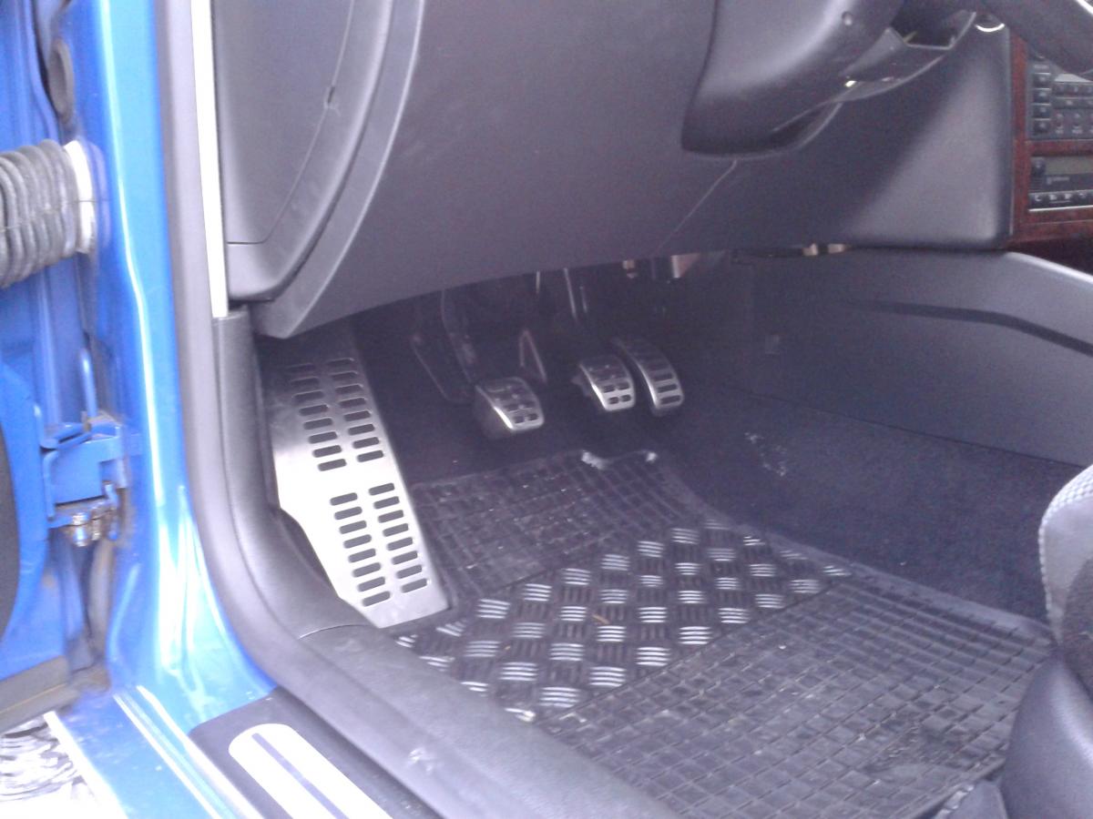

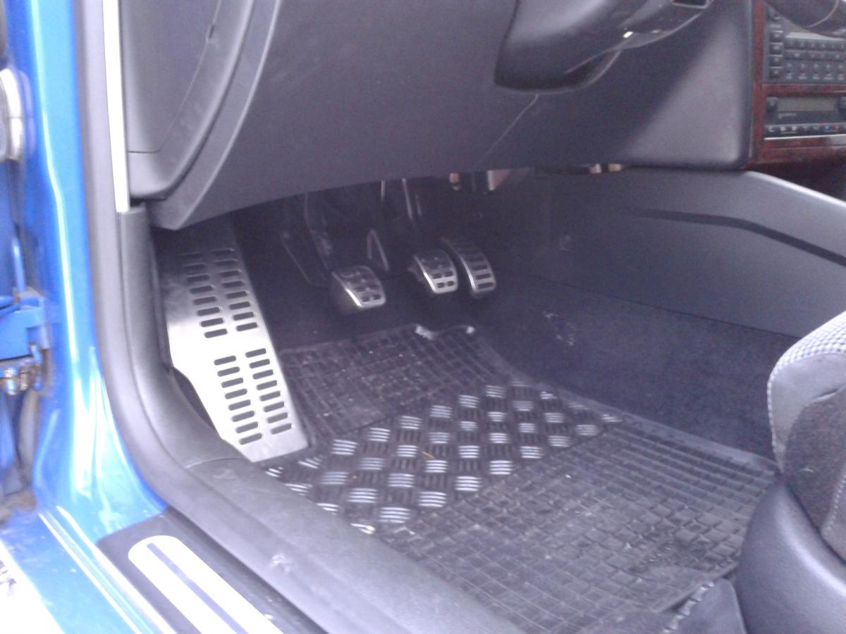

Pam pam
post-21052-0-51637800-1358691458_thumb.j post-21052-0-45949500-1358691464_thumb.j
Scuzati calitatea pozelor dar nu m-am putut abtine, am avut mai mult de furca cu footrestul pentru ca nu intra acel panoul in el si statea iesit inafara putin la cheder, pedalele ai mers foarte usor datorita wd40, mai greu a fost cu scoaterea lor. Stie cineva la pedala de acceleratie trebuia scos ceva ca a mers asa peste si nici nu mi s-a parut a avea ceva de cauciuc pe deasupra ca celelalte, iar ornamentul pe pedala de frana nu sta asa fix ca la ambreiaj, adica se roteste asa un pic dar nu iese. Si daca tot am inceput am zis sa incep si schimbarea becurilor dar pauza nu am putut decat sa le schimb pe cele de pe faza lunga, si chiar si acolo am dat bateria jos din cauza clemelor iar la cele de pe faza scurta mi se pare atat de greu de ajuns la ele incat ar trebui data aripa jos. Stie cineva cum as putea schimba becurile de xenon, as fi tare recunoscator.

arata foarte bine pedalele :icon_thumleft: daca nu se misca cine stie cat de tare ornamentul de la frana nu e nici-o problema momentan..dar trebuie facut ceva deoarece cu siguranta se va uza gresit ceva de fiecare data cand pui piciorul pe ea si in timp sa nu ai probleme.. Nu cred ca trebuie date jos aripile pentru schimbatrea becurilor.. ar fi culmea. Se schimba greu si la cele fara lupa.. si eu am dat bateria jos si m-am chinuit ceva timp.Odata ce ajungi la bec trebuie sa ai o clema care il tne.. incearca cu o oglinda sa te uiti sau fa poza cu telefonul apoi studiaza poza :icon_confused:
Cat au fost pedalele?
Eu stiu ca la acceleratie vine peste cauciucul actual.
Vezi ca ai burduful de cauciu de la usa desprins (sau asa pare in poza)
