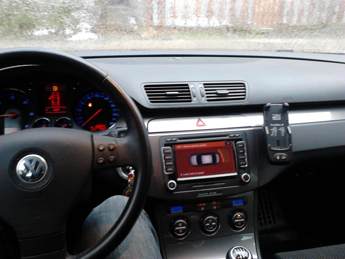

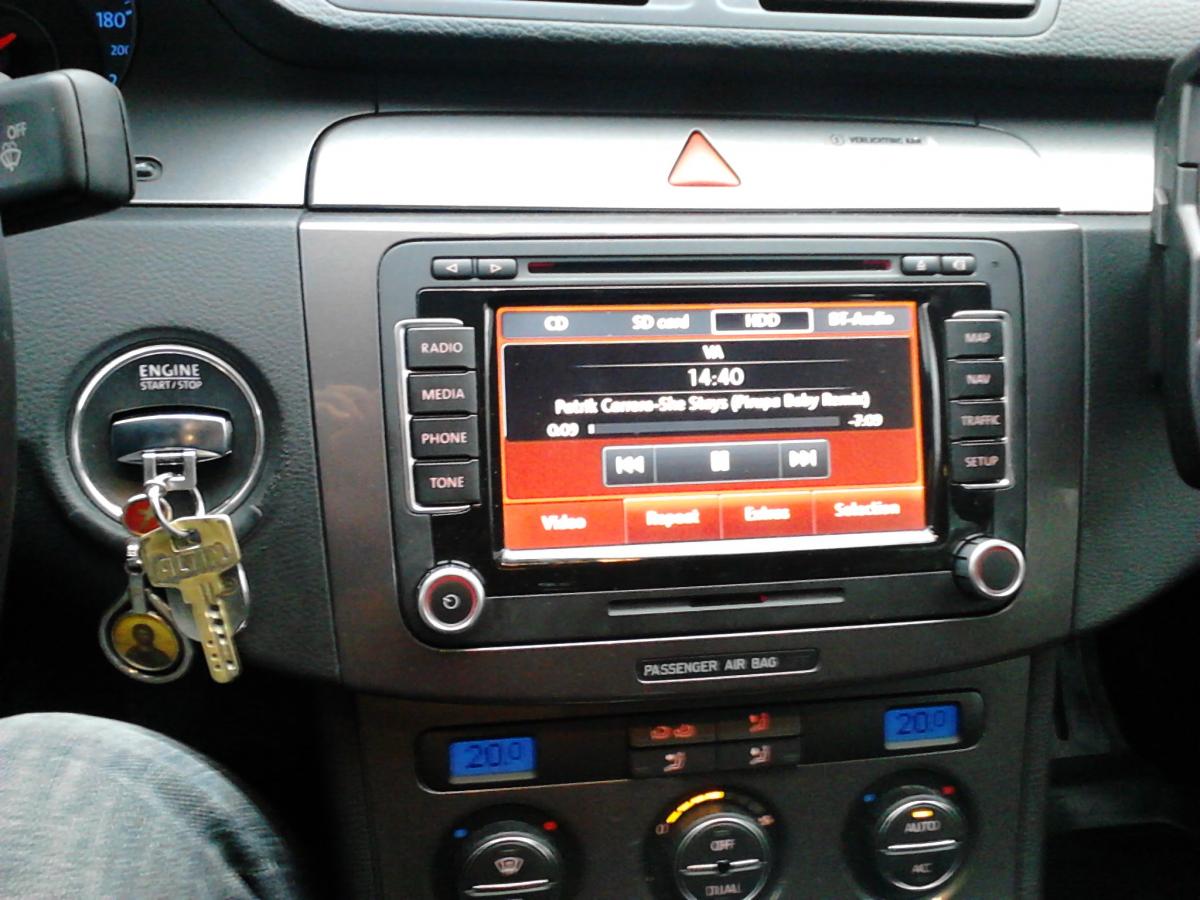

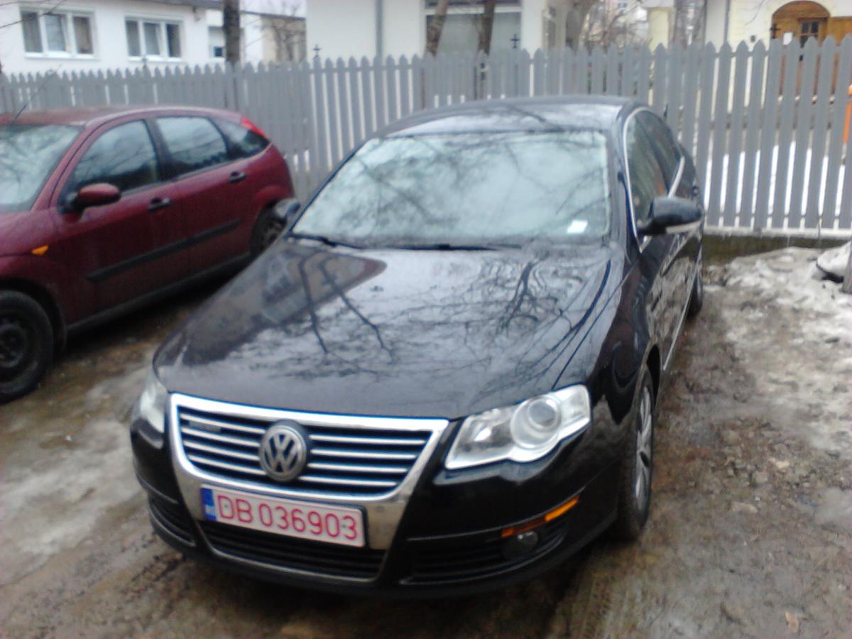

Cateva poze facute rapid dupa ce am spalat-o ieri .... acum iar este murdara :(

Salut, arata foarte bine masina, sa o stapaneti sanatos fara incidente neplacute! Intradevar acest model de passat are faruri foare rele.. am si eu unul si i-am pus becuri philips xtrem vision dar degeaba. urmatoarea faza trec la xenon...
aici tin sa va contrazic. mie mi se pare ca b6-le are niste faruri excelente. cele mai bune din cate masini am condus eu pe timp de noapte si drum lung. ba chiar singura care rar am avut nevoie sa dau faza lunga. faza scurta bate suficient de bine si corect si reglajul in functie de greutate ajuta. ce e drept pentru confortul meu estetic am pus becuri extreme vision dar nu afectau lumina ci doar culoarea sa fie mai spre alb. acum tot din exeperienta zic ca lupa din fata becurilor ajuta mult la o disipare corecta a luminii. ca teste puteti incerca sa verificati sticla farului sa nu fie matuita si sa difuzeze gresit sau poate oglinda sa aiba ceva probleme. eu am rezolvat f usor problema la un golf v cu plasticul matuit si tot h7 si dupa polishare zici ca e xenon pe langa ce lumina avea inainte si cum era imprastiata.
parerile cred ca sunt impartite si conteaza cu ce se compara. eu am comparat cu A6 cu xenon, x5 cu xenon si restul cu halogene si inafara de xenon nu am gasit o lumina mai buna pe vreo masina, inclusiv la un megane cu xenon care era praf si exemplele continua.
Drive safe!
Sustin afirmatia colegului Dan. Din pacate farurile pt becuri cu halogen dispun de lupe cam nereusite. Orice bec ai pune, fie el halogen performant, fie xenon HID, tot nu vei obtine o focalizare buna a razei de lumina. ("beam-ul", dunga aceia albastruie care apare cand orientezi masina catre un perete de ex, devine deja foarte difuza dupa doar 10m - ceea ce insemana ca farurile nu concentreaza lumina optim, implicit raza de bataie a luminii este redusa drastic) . De-a lungul timpului am testat destul de multe tipuri de becuri halogen, inclusiv din gamele premium si nu pot spune ca am rezolvat ceva. Acum am xenon de 35w si tot nu este ceea ce trebuie.
Si nu este masina mea de vina, am observat asta la multe altele. Chiar si la una noua..
B5.5-ul avea faruri mult mai bune. Pot spune ca bat mult mai departe. Lucru testat de mine. Kit-uri similare de xenon hid, unul pe a mea, celalalt pe b5.5-ul unui prieten. Avantaj curat b5.5..
