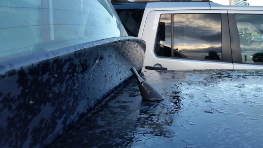

O sa schimbe mult look'ul masini.Cred ca o sa iti trebuiasca antena mai mica, cea care o ai acum o sa atinga in eleron cand deschizi portbagajul la maxim.
Ai dreptate, atinge putin in antena cand e deschis la maxim. As avea optiune de antena mai mica, dar in afara de cea shark fin, nu prea imi plac alte modele. Cu eleronul vechi, care era o copie de gti 25, nu atingea pentru ca era mai scurt.

evident ca arata bine (si) cu eleronul,legat de antena...parerea mea e ca decat o mini-antenutza ca si la cainii de vanatoare :) mai bine ce am postat mai sus
Mersi baieti. M-am convins si eu ca e mai bine cu, decat fara. Pana gasesc o solutie, merg fara antena. :D Revenind la frane, acum dupa ce s-au rodat, franarea este exceptionala, nu credeam ca o sa fie asa o mare diferenta. Am avut o tentativa de a lua un kit sh de 288, dar am zis ca mai bine raman la sistemul original, cu discuri si placute noi. Cu toate ca am zis ca o sa ma opresc din a mai baga bani o perioada, imi sta pe creier o alta chestie. De la o flansa amortizor spate uzata, care scotea niste sunete urate rau la gropi, am zis sa schimb ambele flanse. Ei bine, am si facut asta acum trei saptamani, am luat Sachs, dar la anumite denivelari mai pronuntate, tot se aude de parca amortizorul bate direct in caroserie. Le-am dat jos, sunt ok, dar au un comportament ciudat, daca se intervine cu un soc brusc asupra lor, devin piatra, si cand spun asta, ma refer la termenul propriu, asa ca m-am hotarat ca in viitorul apropiat sa schimb si amortizoare spate, cu ceva mai aproape de unele normale, as prefera unele moi, probabil Sachs sau Kyb.

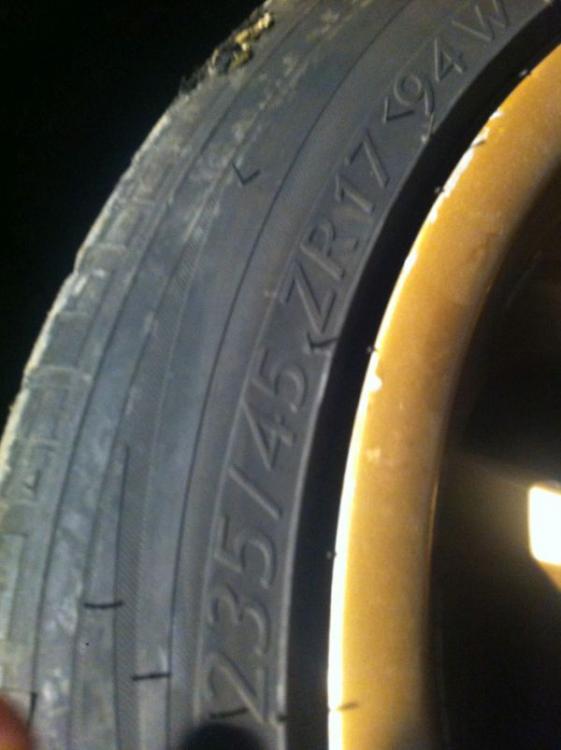

La pod la Mihai Bravu. Cele pe 17 erau omologate. Acum sunt la Rar si erau sa ma dea inapoi pentru ca in omologarea de pe carte scrii 225/45/ZR17 si ca eu am R17. :))I-am spus sa-mi arate el anvelope ZR 17 si eu le cumpar.

Ulterior am vazut ca sunt si ZR, dar eu am si de iarna pe 17 si cand le-am cumparat nu am vazut sa aiba si ZR in magazin.
ZR basically means the tyre is adapted for speeds above 149 mph. ZR tyres includes the speed ratings V(149mph), W(168mph) and Y(186mph).
Before 1990, the manufacturers used "ZR" to mean high performance tyres before the ratings got refined with W, Y…
Nowadays, the marking ZR is not relevant anymore but it is still used in the catalogues of manufacturers and tyre retailers.
Look for the speed ratings V,W,Y to find the modern equivalent to ZR tyres and not for the marking ZR.
What really matters is the speed rating (V,W or Y).
sincer nici eu nu am stiut....pana a montat un prieten rotile de vara(cele aurii) si am vazut ZR si mi-am adus aminte ca era o discutie aici la tine....
