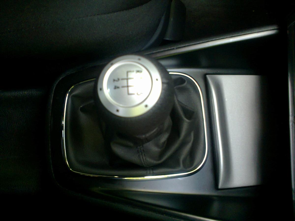

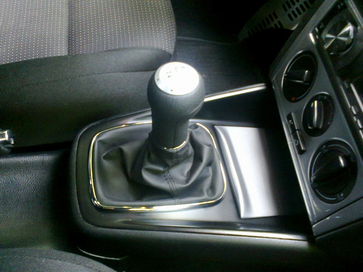

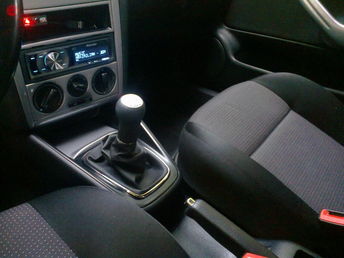

Mersi Circoloco! Pana la urma m-am apucat de treaba, si am inceput sa umblu la el sa vad ce e de facut! Am gaurit la strung nuca schimbatorului pana am ajuns la diametrul tijei mele! Diametrul original era de 10 mm si eu l-am marit pana la 23 de mm ca sa incapa pe tija! Mi-a cam fost frica ca-l stric, dar pana la urma am reusit!

Sta, ca l-am alezat la fix, ce m-a speriat e ca a trebuit sa iau foarte mult din interior ca sa intre! Acum trebuie sa iau un bloc de lumini chrome si o cotiera! Pentru la anul strangem bani pentru interior, as vrea sa fac scaunele si bancheta in piele cu textil!

Ce bine arata. Ce ai facut cu vechiul schimbator?
Ms Laur.
@ Ms Ovidiu. Vechiul schimbator e intr-o stare foarte proasta, mansonul e rupt si nuca e tocita rau! Il dau unui prieten, ca al lui e mai varza ca al meu!
