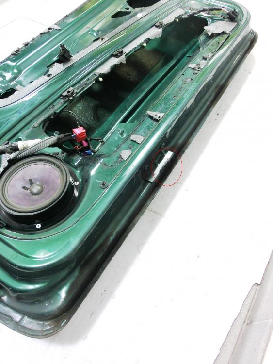

Stie cineva pentru ce este urechea din tabla montata in partea de jos a usilor,practic sub usa(cel putin la modelul in trei usi)? Multumesc.

Ca să nu sară uşa în caz că te răstorni cu maşina.
LE: Ştiam eu ceva, dar nu ştiam chiar bine :D . Am găsit acum explicaţia: să nu intre uşa înauntru în caz de impact lateral

Eu, initial, cand am vazut belciugul ala sub usa, am crezut ca este un sistem de sustinere a usii - avand in vederea ca usa este mai mare si mai grea decat la ce de pe modelul in patru usi. Dar apoi am constatat ca in sasiu, in lacasul in care intra belciugul respectiv, este un spatiu binisor mai larg decat el si inchis, eu imaginandu-mi ca acolo este un sistem care fixeaza belciugul respectiv dupa armarea inchiderii centralizate.
Acum sunt putin mai .. destept, ca sa zic asa. Multumesc pentru desteptare.
Da, exact despre asta e vorba, si intr-adevar exista in prag un spatiu in care intra acea ureche. Am inteles acum care este destinatia ei, si recunosc, chiar nu ma asteptam la asta.
Va multumesc mult! La Multi Ani!

Salutare ... m-ati facut curios ... va rog, puteti atasa o poza? :)
