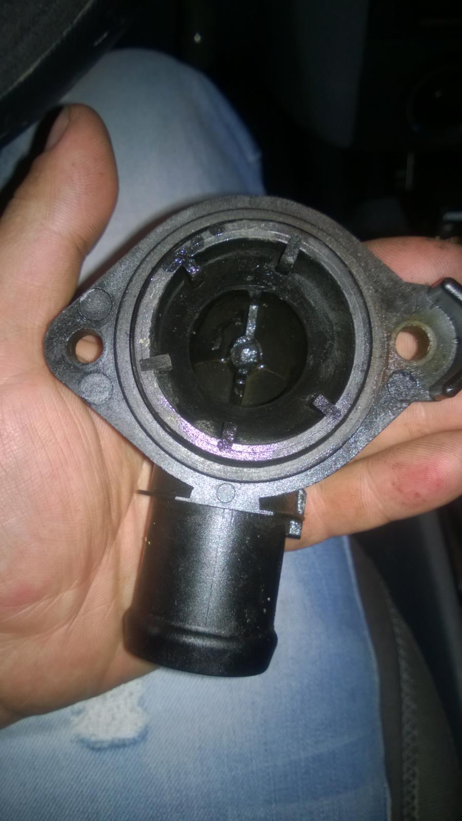

Am schimbat si eu termostatu si cotul ce tine termostatu , urechile de tin termostatul erau rupte si termostatu l-am scos pe bucati asa arata cotul ce ținea termostatulpost-118607-0-57826500-1427266680_thumb.post-118607-0-36431400-1427266713_thumb.
