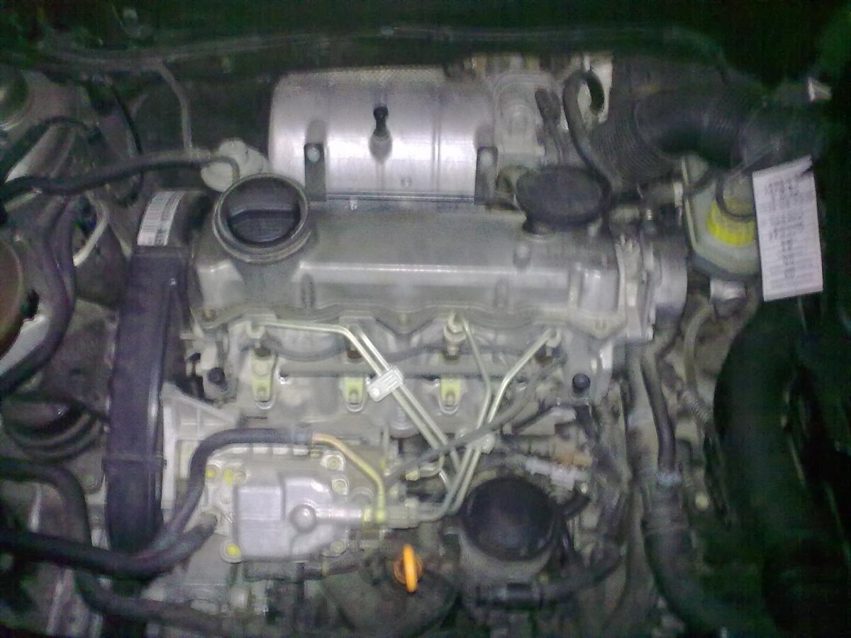

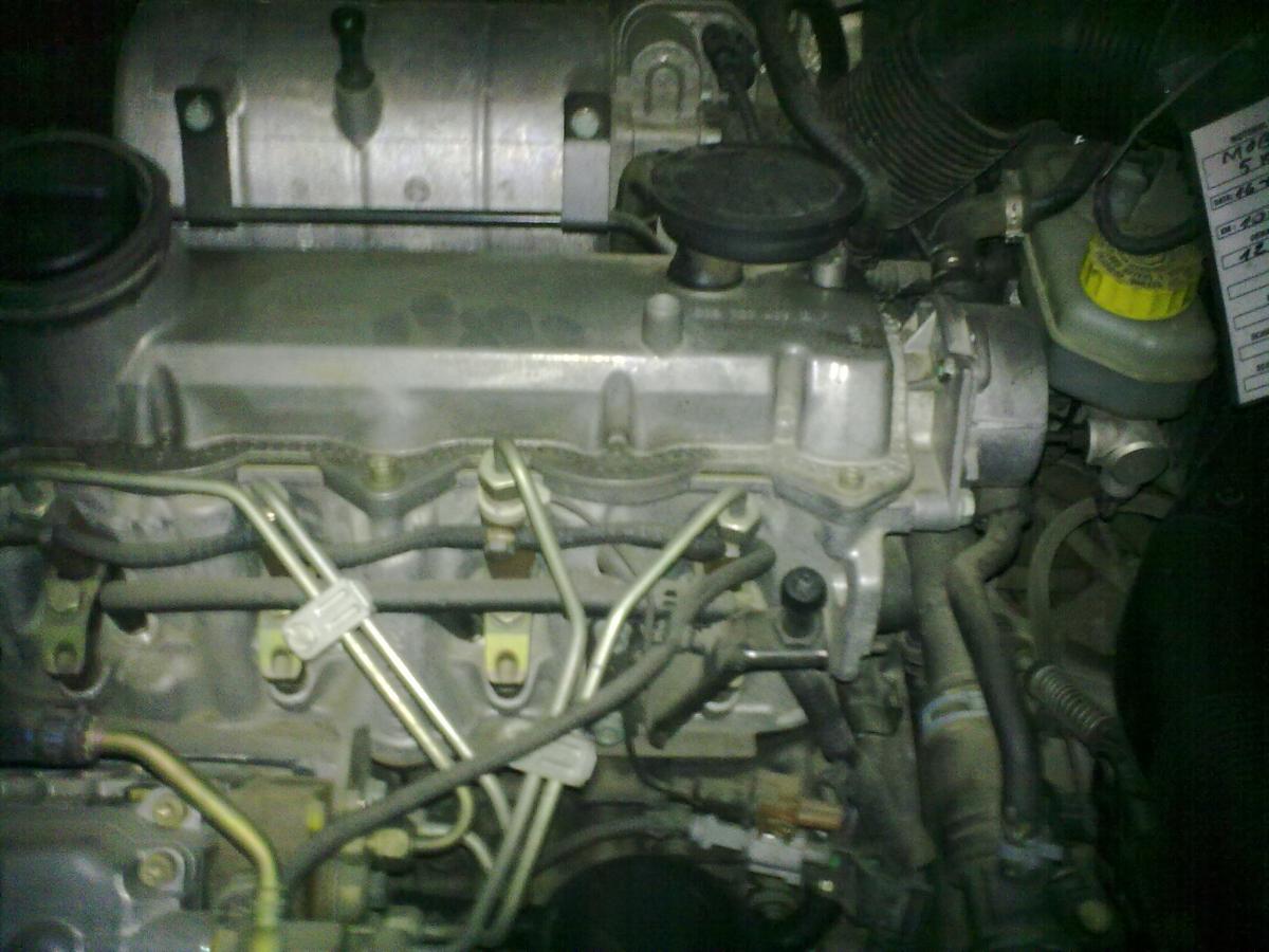

Am stat azi si am cautat si mam orbecait pana am crezut ca acolo`mi pusca degetele de frig langa masina si tot nu am gasit mufa aia. Pun mai jos 2 poze cu motoru si rog colegii cu SDI sa`i arate si la bou` unde`i mufa.
Sudsemnatu sa iti dea Dumnezeu gura de aur si sa nu fie nimic problema sa fiu eu prea speriat dar totusi al naibi ca la drumuri scurte de oras nici nu se ridica acu` ala chiar daca masina da cat de cat caldura in interior, nu la maxim cum face cand ii la 90 acu dar da caldura.

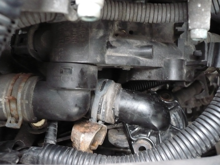

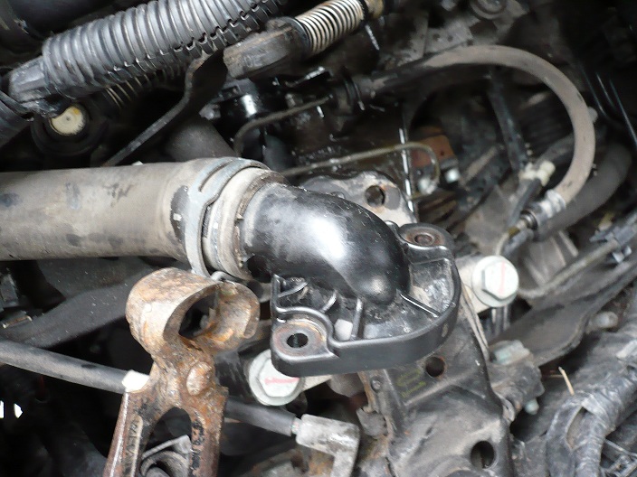

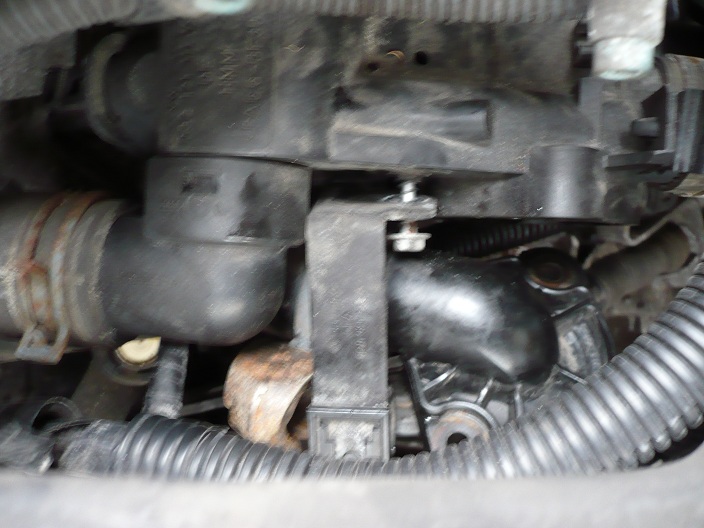

@jagoman - termostatul e wahler varianta impreuna cu capacul la 80 de lei, e la 87 grade, stiu ca se poate defecta mai usor prin ruperea plasticului ce il tine dar sper ca totusi e mai de firma buna si sa ma tina post-75511-0-29432400-1354999436_thumb.j
@carmina - m-am descurcat ca si la fabia acu 3 ani, adica am demontat bateria sa am loc si de data asta si acel suport de tabla ce tine cablajul masinii desupra termostatului prins doar cu un surub pt. plastic cu cap tot de 8mm ca si cele de la capac termostat post-75511-0-56188600-1354999752_thumb.j post-75511-0-99890500-1354999764_thumb.j post-75511-0-29437000-1354999772_thumb.j
