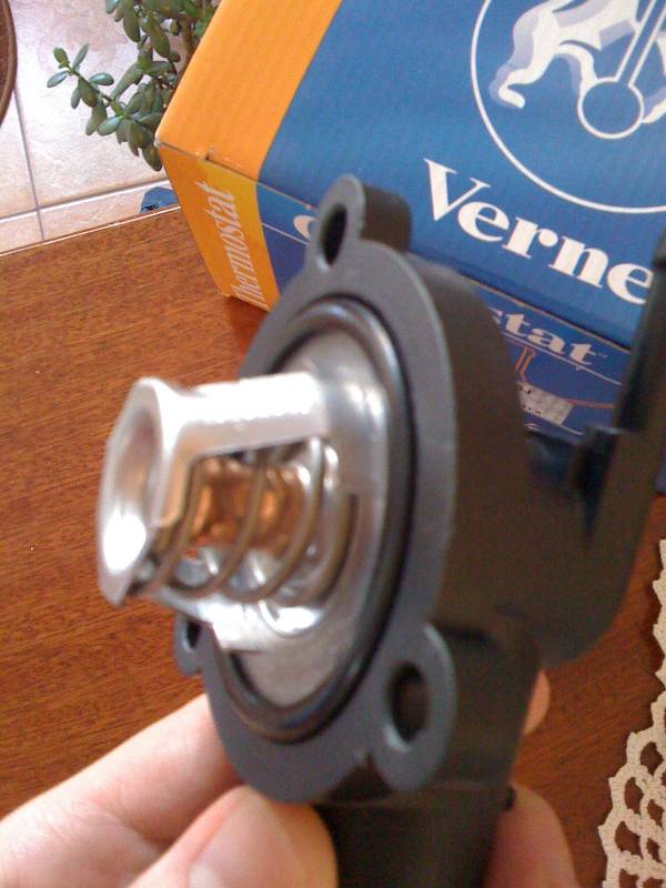

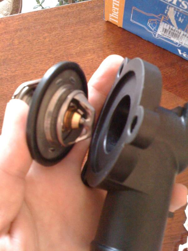

Mi-am luat si eu azi un termostat Vernet de la Autokarma. Dar cand l-am scos din cutie m-a mirat faptul ca nu e prins in carcasa (capac) nici cu urechi din plastic, nici cu clema zegher. Nu e prins deloc. Inca nu l-am pus pe masina. Ce ziceti, e posibil sa am vreo surpriza, adica sa nu stea la locul lui dupa ce il strang? Oare trebuie sa schimb si cealalta parte a carcasei, pentru a se potrivi cu ce am cumparat eu?
cozminbej asa ceva am luat eu vezi ca are o garnitura de cauciuc care se pune pe marginea de tabla dupa care il bagi in capac si il stringi bine si nu o sa ai pb.eu il am de 3000km si nu prezinta probleme sau curgeri.tot de pe autokarma e luat si parca e vernet daca mai tin bine minte
Da, garnitura era deja pusa la locul ei, pe buza de tabla. Pana acum sunt foarte multumit de el, se comporta ca cel original. Atasez si niste poze facute inainte de a-l monta. Scuze pentru calitatea lor, nu aveam decat telefonul pentru a fotografia.

stai linistit ca acelasi termostat l-am pus si eu pe masina si functioneaza excelent
nu curge pe langa nu nimic
este foarte bun de pe autokarma l-am luat si eu
