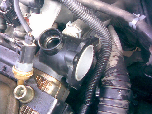

Dimineata am vazut o balta sub masina. Cand ma uit la motor curge antigel pe la termostat. Pe acolo unde se prinde termostatul in cele trei suruburi. Intrebarea este daca s-a fisurat capacul din plastic in care intra cele trei suruburi sau pe la garnitura? Cum se numeste acea garnitura, si daca se gaseste de cumparat?

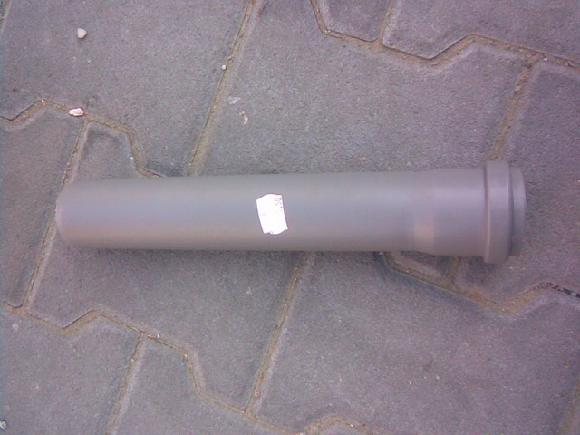

Problema: o clema a termostatului a cedat;
Rezolvare: confectionarea unei piese dupa indicatiile lui avramar;
Cost: 1.5 RON - tubul din poza 2;
Mersi avramar si vwforum!
