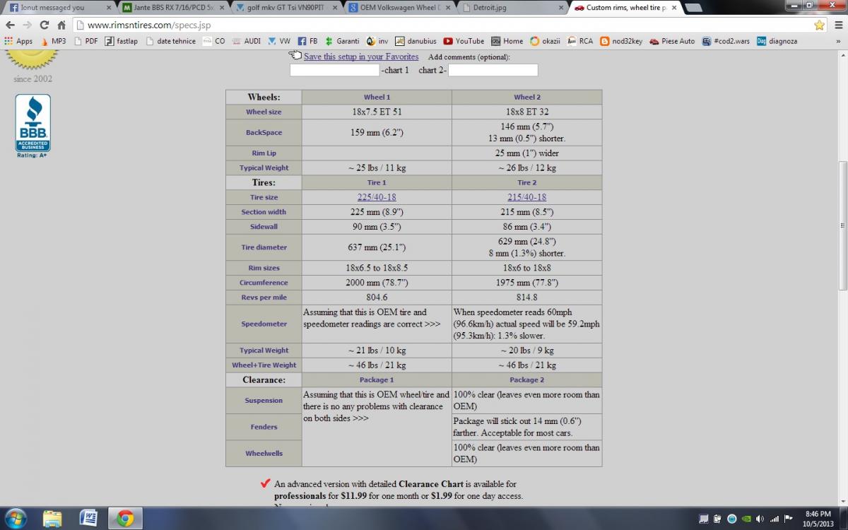

gti are 225 40 18 si un et de 51 mm , pe mine ma arunca 19 mm et ul asta de 32 , pe 225 permite un et minim 45 ,
pt et de 35  merg bine anvelope de 215 , si la mine va trebui sa am putin grija intrucat am cu 3 mm mai putin spatiu. asta am gasit pe forurile de afara.
e diferenta ok ...14 mm

Real life si daca nu lasi masina serios nu vor arata ok.
Nu e doar 14mm diferenta pt ca difera si latimea care te mai arunca cel putin 6mm (0.5inch=12.7mm). Diferenta de latime se distribuie jumate spre interior, jumate spre exterior.
 ET51 - ET 32= 19mm + 6mm =>25

inteleg ce zici dar de aia am pus 215 sa fie putin stretch' , asta ar insemna sa nu poti sa pui distantiere la gti de 1,5 cm .... , pe site imi calculeaza raportat la  latimea suprafetei de rulare si la et... daca sunt probleme o sa le marit...

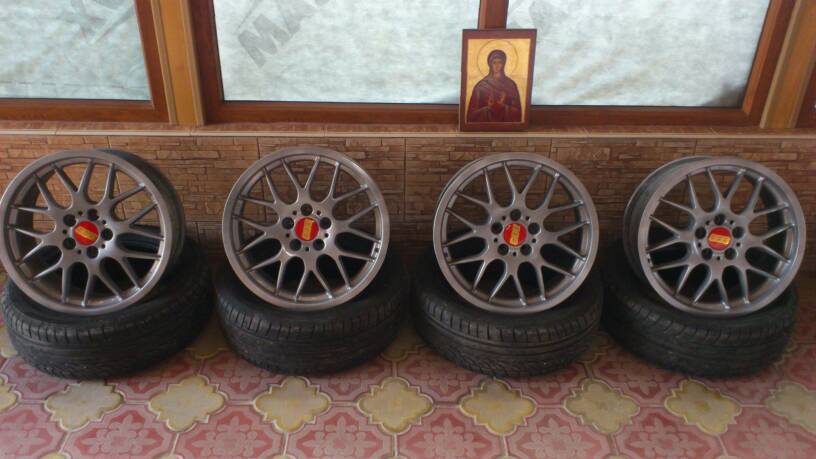

ca tot imi stateau pe fix niste zgarieturi , am terminat de vopsit jantele, eu zic ca au iesit bine chiar foarte bine , avand in vedere ca e prima oara cand fac treaba asta , insa pasiunea si a spus cuvantu :D

urmeaza sa mi ajunga si capacelele bbs , actualele sunt cam exfoliate

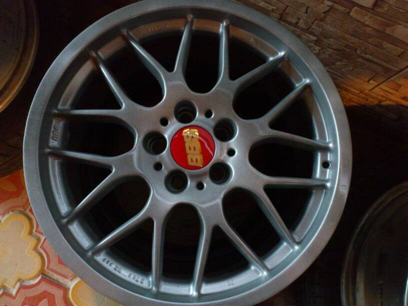

Aşa arată o jante vopsita de mine , plus sticker din thailanda cu bbs :)

m as incadra la 225 40 r18 et 35-39  , in conditiile in care eu am 32 si pun anvelope pe 215
sursa http://www.golfmkv.com/forums/showthread.php?t=59761

da jantele sunt pe 18 8j et 32 ,  as vrea sa ma incadrez la 225 40 18 et 35-39 din tabel .... punand anvelope pe 215

Nu o sa atingi pe loc dar in mers la o denivelare in curba o sa frece de contraaripa, zic asta din experienta, poti sa faci modificarea si sa scoti surubul care tine contra aripa in partea de sus dar nu cred ca scapi de o roluire. In curba rotile se misca in jurul axului central, adica partea de sus a rotii din exteriorul curbei iese in afara iar partea de jos se duce inauntru. Asa ca toate caluclele pe hartie cu masina statica nu se pupa chiar cu ce se intampla in mers.
Eu am avut 225/40r18 pe jatnta 18x8j cu et 35 si imi atingea doar in curbe in care erau mici denivelari, asta cu supensia de fabrica sport care e -15mm fata de stock.
Cauciucurile de 215 s-ar putea sa te scape de problema asta.
multumesc de ajutor si de informatii,  215 vor fi mai mult ca sigur, sper sa nu am probleme, de obicei merg incet pe drumuri proaste ..

Au iesit foarte bine, iar capacele rosii sunt de mare efect.
