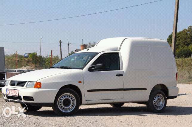

Da este fb ul meu , ms de aprecieri , new car 2002 1.9 sdi am spus tot :d

Super new car-ul. Am condus unu' d-asta si merge de manaca pamantul. Sa il stapanesti sanatos, acum mai menajezi si tu golfu' :d
