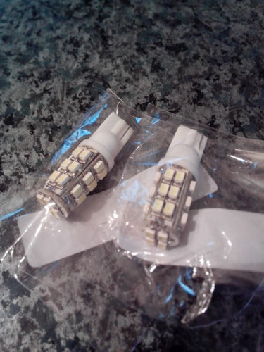

ce pozitii de A6 vrei sa pui ? baga o poza, ca sa inteleg despre ce e vb....
Bravo pentru cutie!
Pozitiile alea din poza nu potrivesc, iti trebuie leduri T10, din alea poti sa pui fara probleme.
