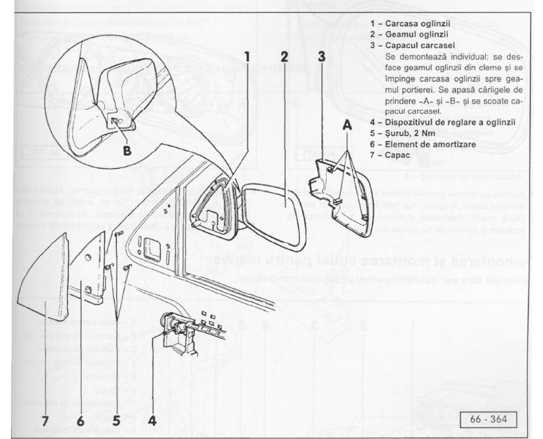

mimm = la usa ai un plastic (un triunghi) care iese tragand de el, vezi ca se poate rupe motzul ala in care e prins. Sub plastic ai 3 suruburi care tin oglinda.
v@si = punctul 3 din desen explica cum.
imi poate explica cineva mai detaliat cum se desface carcasa si cum se ia geamul oglinzii jos, ca din acel desen nu prea am inteles :icon_thumright:
Capacul (ornamentul) oglinzii se poate da jos (din cate stiu eu si din cate scrie in manual) doar demontand sticla oglinzii inainte.
Rama / carcasa (oglinda cu totul) se poate demonta indiferent daca sticla oglinzii si capacul (ornamentul) sunt montate sau nu.
Demontarea stilcei oglinzii este o operatie destul de delicata. Eu m-am apucat marti sa o dau jos conform manualului. Sau mai bine zis, asa cum am inteles eu din manual, si ce crezi ca s-a inamplat? Sticla a iesit, dar din pacate nu din cleme, ci cu o parte din sistemul de prindere. A trebuit sa-mi cumpar alta oglinda din dezmembrari ca sa inlocuiesc ce s-a rupt si sa pot prinde oglinda inapoi. Teoretic, daca procedezi ca in manual (prima poza), sticla ar trebui sa se desprinda din cleme. Practic.... nu stiu ce sa zic.
In manual zice: "Geamurile oglinzilor sunt prinse doar in cleme, demontarea lor nu depinde de tipul de mecanism de reglare al oglinzii (manual sau electric). Dezlipiti cantul inferior al carcasei si astfel il protejati de avarii. Apasati cu atentie geamul oglinzii cu un spaclu plat din material plastic in spate, mai intai in jos, apoi in sus. Daca exista, demontati stecar-ul de la sistemul de incalzire a oglinzii de pe partea din spate."
In poza 2 poti vedea cat de cat care este sistemul de prindere in cleme. Pe spatele oglinzii sunt mai multe cleme asezate cumva in forma de cerc (vezi poza). Ele se prind de un inel de plastic al mecanismului de reglare. Printre clemele de pe spatele oglinzii sunt si 4 tepuse care intra in cele 4 urechi de pe exteriorul inelului de plastic.
La mine, din cauza mizeriei care s-a depus pe tot mecanismul de-a lungul timpului, clemele oglinzii (sticlei) s-au lipit si atunci a cedat o bucata de plastic. Cineva mi-a zis ca la temperaturi scazute nu prea este indicat sa umbli la plasticaraie - mai ales cleme. Iti recomand sa faci toate operatiile intr-un garaj unde e cat de cat mai caldutz ca afara. Daca vrei sa mergi la sigur si sa nu rupi ceva, trebuie sa te chinui putin. Iti spun cum am facut eu (cu oglinda cumparata de la dezmembrari). Daca pozitionezi oglinda la mijloc pe axa stanga-dreapta astfel incat sa fie paralela cu latura de sus si de jos a ramei, si apoi o pozitionezi la maxim in sus (sau in jos- cum iti este tie mai usor), ar trebui sa poti vedea printr-o fanta mica in spatele oglinzii. Clemele sunt defapt pe o placa de plastic care este lipita de spatele sticlei, asa ca nu prea ai ce sa zgarii cu surubelnita. Ar trebui sa poti indentifica clemele de pe sticla si inelul de plastic de pe mecanism. Bagi o surubelnita dreapta de sus (sau de jos), pe verticala si o introduci intre placa de plastic de pe spatele oglinzii si inelul de plastic. Clemele de langa surbelnita vor sari de pe inel. Acum trebuie sa desprinzi si clemele din partea cealalta. Trebuie sa pozitionezi oglinda invers. (daca nu folosesti mecanismul de reglare si o pozitionezi cu mana, iti recomand sa introduci o pana intre oglinda si inelul de plastic, ca sa nu se prinda clemele la loc. De exemplu o bucata de hartie pliata in mai multe straturi. Pana nu trebuie sa atinga rama oglinzii). Dupa ce procedezi si in partea cealalta la fel cu surubelnita, oglinda iti ramane in mana. Scoti papucii firelor de la incalzire de pe lamele (daca este cazul) si gata.
Demontarea capacului (ornamentului) oglinzii este foarte simpla, dupa ce ai scos sticla. Vei vedea in interior 4 cleme pe care le strangi cu mana, si capacul iese. Ai aici schema si indicatiile http://vwforum.ro/index.php?s=&amp...st&p=830554
Daca vrei sa demontezi rama, trebuie sa dai jos capacul triunghiular de pe interiorul usii. Este prins in 2 cleme in partea de jos, stanga si dreapta. Iar in varful de sus si pe la mijloc are 2 tije care intra in rama usii. Capacul iese daca tragi de el cu forta, dar totusi cu grija sa nu-i rupi clemele. In spatele capacului o sa fie un material izolant (gen burete) care este prins sub fata de usa. Probabil acesta face parte din stratul de izolatie de sub fata de usa. Carcasa oglinzii este prina in 3 suruburi. Vei vedea insa ca pentru a il putea desuruba pe al 3-lea trebuie sa dai jos fata de usa. :icon_cool:
Indicatiile din manual pt demontarea ramei sunt:
- (Doar la oglinda exterioara cu mecanism mecanic de reglare) demontati capacul portierei. Demontati apoi butonul de reglare cu cablurile Bowden din suportul interior al portierei.
- Coborati geamul portierei.
- Demontati capacul -7- impreuna cu elementul de amortizare -6- si demontati suruburile -5- din interior.
- Demontati oglinda exterioara. Daca exista, demontati stecar-ul electric.
