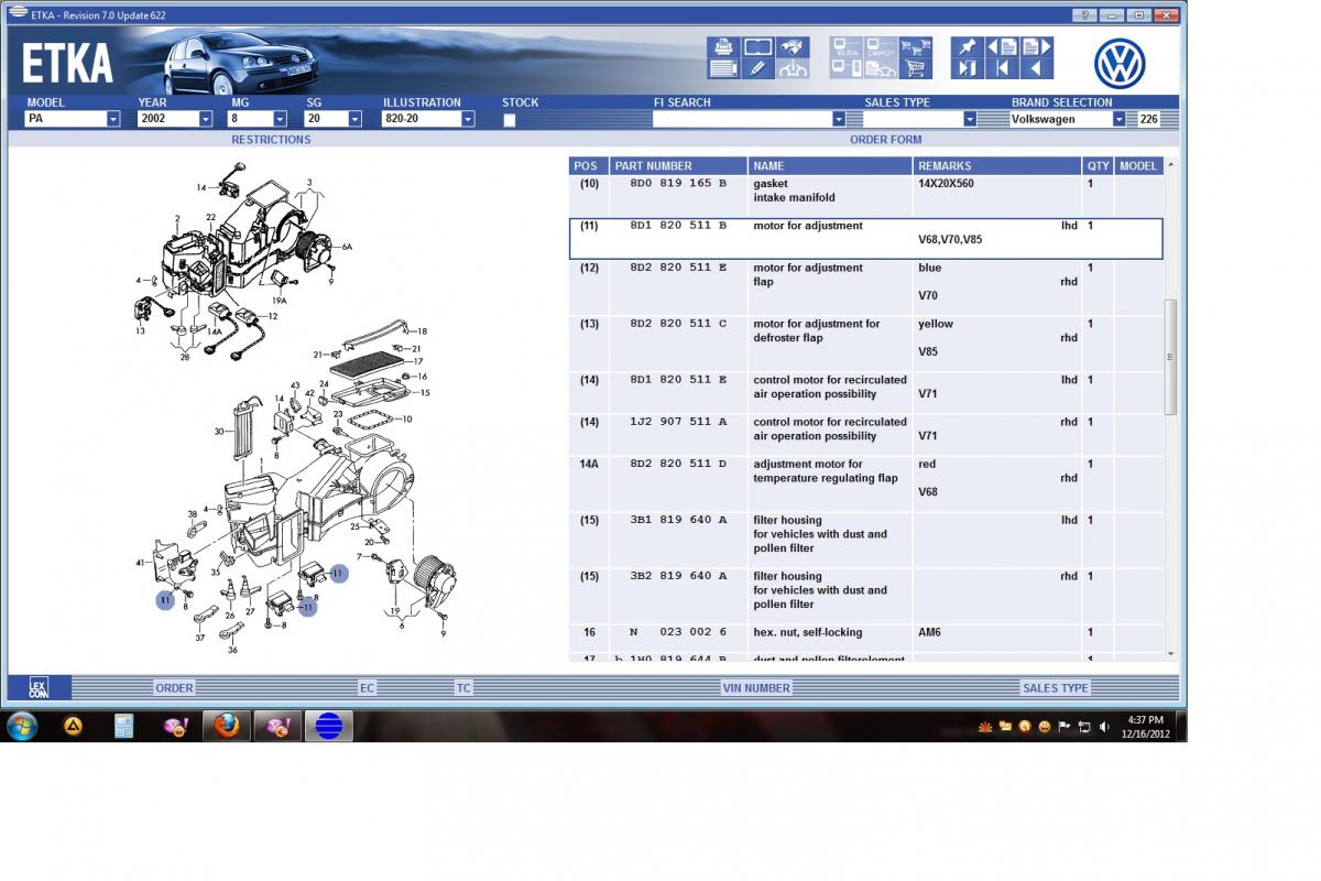

Cred ca despre motorasele astea este vorba.
post-95513-0-29003300-1355668749_thumb.j
totusi nu inteleg ,cine si cum se le cupleaza ,de unde vine comanda ?
