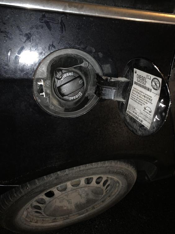

După multe încercări, am băgat șurubelnița și l-am rupt. Măcar s-a rupt frumos și se închide ermetic și la linie.
