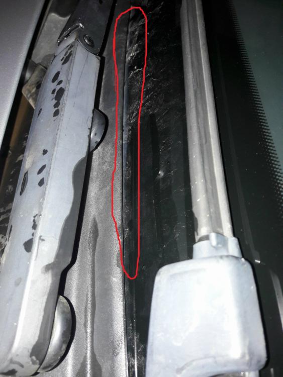

Multumesc de raspuns, am verificat, nu asta e problema. Parerea mea e ca problema consta in faptul ca plasticul acela care trebuia lipit de parbriz este la o distanta maricica de acesta (bag 2 degete ca popa pe acolo) si imi intra orice pe acolo. Treaba e ca nu stiu cu ce sa lipesc sau ce sa fac , cei de la service mi-au sugerat silicon insa nu "prinde" pe vremea asta.
ataseaza o poza, sa vedem exact ce si cum ...
Imi cer scuze ca postez la un interval mare de timp, am fost foarte ocupat zilele astea.
Nu prea se vede asa bine in poza, dar, pe acolo pe unde am incercuit pot baga 1, poate chiar 2 degete, iar chederul acela de trebuia sa fie pe interior e dezlipit de parbriz si toata apa se scurge pe acolo fix pe ansamblu stergatoarelor.
Nu stiu eu mecanica, dar banuiesc ca asta ar cam fi problema, mai ales ca nu mi se pare normal ca toata apa sa curga in permanenta pe ansamblu.
nu, nu are treaba. Mai departe, sub el, acel plastic are o fanta care intra intr-un sant de plastic, lipit la marginea parbrizului. Mai multa apa iti intra pe langa axul stergatoarelor....
Si la mine plasticul ala sta un pic distantat de parbriz, nu bagi chiar 2 degete, are cam 3 4 mm la centrul parbrizului. Am zis ca la vara intervin eu acolo sa-l asez cum trebuie.
Nici santul de plastic nu mai sta lipit de parbriz ...e pus de cei de la service la "misto" ca tot asa, nu au avut ce sa ii faca si n-are nimic
santul vine lipit de parbriz.
Nu mai este lipit de parbriz. In momentul cand am schimbat ansamblul stergatoarelor, cei de la service l-au dezlipit.
Oare daca rezolv cu santul ala si cu plasticul (nu stiu cum as putea face asta, dar totusi, poate gasesc ceva de lipit) mai intampin problema asta?

atunci trebuie fixat/lipit
Imi poti recomanda vreo solutie de lipit? De fixat am incercat si degeaba, iese.
eu zic sa mergi la un centru pt montare parbrize - sigur au ei solutie adecvata

Marian, parbrizul e 100% "adevarat", e cel din fabrica, detin masina de noua.
  • Administrator
Inseamna ca a fost data jos vreodata grila si la remontare ori s-a capsat prost ori gresit si s-a deteriorat acel sant unde se clipseaza grila.
De regula acel sant se deterioreaza cand grila se da jos iarna, pentru ca acel plastic devine foarte rigid si nu se mai capseaza asa cum trebuie si atunci "meseriasul" incepe sa-l forteze ca sa stea prinsa grila.
Am vazut un asemenea exemplar care incerca sa capseze grila de rama/santul de la parbriz ajurandu-se de un ciocan de plastic. :banghead:
Incearca sa-l lipesti cu mastic de parbriz, poate tine.
Belea...  cum de nu a spart parbrizul ?
Garantat va tine - la acest lucru m-am gandit si eu, cand l-am directionat catre cei cu parbrize.
