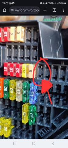

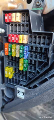

daca spui ca au fost schimbate sunt mari sanse ca una dintre ele sa nu fi fost pusa la locul ei. FA o poza cu panourile de sigurante
Pune siguranta aici, e lipsa.....
Buna seara, ce valoare sa pun acolo?
Ok, verific si revin cu raspuns.
Mno, imi crapa obrazul de rusine dar merge!Am pus alta siguranta de 5 A langa ea, maine verific daca am pini in stanga ei, ori altfel o mut.Graba strica treaba, oboseala dupa munca, am vrut sa fac ceva si nu am facut nimic.Iti multumesc si iti urez o seara placuta in continuare!
Modificat de sdR+
Vezi pe diagrame, de cat este. Găsești și pe Google,  cauta fuse box.
Vezi dacă nu cumva este cea de 5A de lângă....pusa aiurea, în slot gol
de 5A trebuie acolo si trebuie sa fie si cea de alaturi. In general, asta lipsa e pe goarna de alarma, dar vad ca alimenteaza si releul pentru claxon.

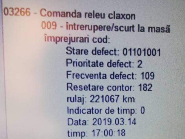

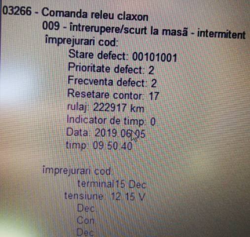

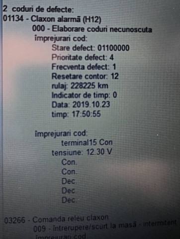

Revin astazi aici, figuri mi a facut de cand am plecat din Franta, acum 2 saptamani, dar si a revenit pe drum.Astazi, dupa un abuz de apasari repetate ale acestui claxon, a murit iarasi.Sunt doua erori, o sa pun erorile.Am scos mufele la proiectoare, apoi am ajuns la claxoanele cu pricina, mufele si cuplele pe claxoane perfecte, fara gram de oxidare.Din vcds testat pe claxon, releul il aud cum face face click, dar curent nu imi ajunge la masurarea cu un multimetru.Cineva il apasa din interior, claxonul evident, eu masuram din exterior, dar lipsa tensiune.Dupa suflat mufele respective cu spray de contacte, proiectoare si cele doua claxoane, erorile au disparut, cele din poze, dar claxonul este mort.Sa fie de vina spira?

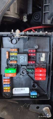

Am rezolvat, era siguranta arsa din ebox, aia de 15 A.Nu eram treaz cand am verificat, asta este viata.Acum vine alta intrebare, de ce sa se arda siguranta, daca nu este undeva o problema?Sa schimb claxoanele?Sa fie vechi si sa consume mai mult?Ori releul este afumat si ''lucreaza'' cu arc?
Nu, de regula problema este la claxoane....întra apa, etc. Monitorizează doar, daca o mai arde, atunci o sa fie de inlocuit
