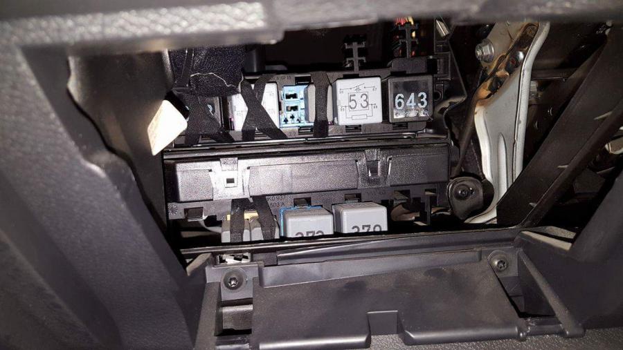

Nu stiu daca are erori , nu am VCDS. As vrea sa masor releul cu pricina doar ca inca nu am gasit o schema concreta cu releele pentru Mk6.
sub bord in stanga - pozitia 4
Multumesc. L-am gasit , cel cu dioda pe care scrie 53. Il iau la masurat sa vad ce se intampla
Am rezolvat. Este releul mic, in stanga celui cu 53, (partea de sus al 3-lea din stanga)

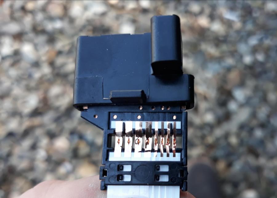

Mersi de ajutor, pana la urma am desfacut spira de tot si am gasit 2 trasee intrerupte la mufa care merge spre calculator. Am refacut lipiturile si acum totul e ok. Banda era in stare buna.
