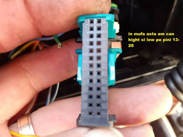

am gasit schema pt mufa verde ---eu firele de la can h si l le am pe mufa atasata mai jos pe pini 13 si 26.oare daca trag din mufa verde de la ceasuri can out H si L nu o activa amplificatorul ca mie nu imi pleaca din cauza asta.pe navi OE mfd era can H si L.si cum scoteam mufa asta se oprea amplificatorul
multumesc

Am o problema, nu mai am mufele originale si golful meu e 2003, ma ajuta cineva sa gasesc firele de la can h si l ?
LA radio nu ajung fire de can decat daca ai avut RCD200.
  On 26.12.2020 at 16:08, opreaa23 a scris:
Expand
Le tragi din ceasuri mufa T32b (conector verde) pin 8 (hi) si 9 (low)

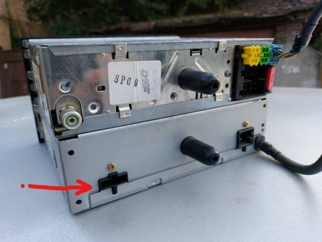

Am pus pe un Golf 4 un radio CD Gamma de pe un Passat b5 si nu se aprind butoanele de pe CD (SELECT si EJECT) cele de la radio se aprind normal si totul merge normal.
Am schimbat pina acum 3 CD uri si la nici unul nu se aprind butoanele ( CD ul functioneaza corect cu exceptia butoanelor care nu se aprind)
CD ul pe linga mufa care intra in radio mai are o priza unde ar trebui sa intre o mufa cu doua fire (Passatul avea mufa aceia cu doua fire si era conectata la CD) dar masina mea nu o are, poate din cauza asta?
Problema sa fie de la mufa aceia cu doua fire din spatele CDului sau din cauza ca provine de la Passat? Nu cred ca s-au ars ledurile la toate.
Am gasit aici pe forum de ce numerge, trebuie o mufa si da are legatura cu priza aia cu doua fire.
PE acea mufa isi ia iluminarea, ai nevoie de acea mufa cu 2 pini si 2 fire legata , unul la masa si unul la iluminare.

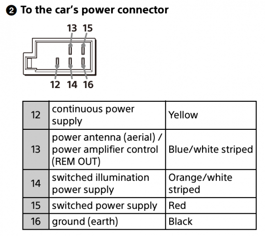

Salutare! Acum incerc sa-mi schimb si eu vechiul CD player Pioneer cu unul 2-DIN Sony XAV-1500 pe o Skoda Superb 1 (probabil destul de asemanator cu Golf IV). Am facut astazi o scurta proba si lucrurile nu par sa functioneze cum eram obisnuit cu vechiul CD player.
Am doua probleme:
1. Cand scot cheia din contact nu se opreste headunit-ul. Cred ca e din cauza ca nu am inversat firele rosu si galben, voi incerca maine si asa. Mai rau e ca pana nu se opreste headunit-ul nu pot folosi nici telecomanda pentru inchidere centralizata. S-a mai lovit cineva de problema asta?

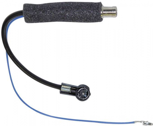

2. Nu inteleg unde ar trebui sa conectez firul alb-albastru de la antena, nu ma refer la cel coaxial. Daca inteleg corect din manual, ar trebui sa fie acest pin 13, dar la mine este separat. La prima vedere, totul functioneaza corect si cu el deconectat, dar cred ca nu voi avea aceeasi receptie. Nu as vrea sa incep sa inadesc cabluri, asa ca cel mai probabil voi incerca sa infig acest cablu pe langa pinul A5. Este o idee buna?
Firul de care vorbesc e cel albastru din aceasta imagine:
Modificat de Andrei_33
Schimba firele rosu si galben intre ele.
Legal de celălalt cablu de la antena îmi poți spune ceva? Ai idee cum ar trebui sa fie legat?
O mica corecție la postul precedent: Pinul A5 este 13 din diagrama aceea.
alimentezi de la plus contact, din spatele radio
